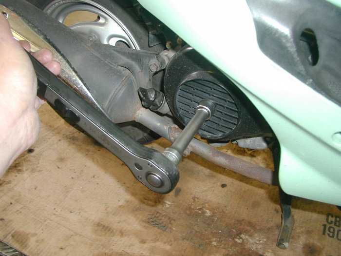

● Nun auf der rechten Motorseite den kleinen Indikatordeckel abschrauben.
Um den richtigen Punkt zur Überprüfung des Ventilspiels zu finden , muss die Kurbelwelle gedreht werden . Dies geschieht durch den Sechskant auf dem Lüfterrad der Lichtmaschine unterhalb des Indikatordeckels .
Merke : Das Ventilspiel kann nur bei EINER ganz speziellen Stellung der Kurbelwelle geprüft ggf. eingestellt werden !!!
● Die Kurbelwelle jetzt im Uhrzeigersinn drehen , bis oben in dem Loch , in dem der Indikatordeckel sitzt ,ein kleines “T” erscheint . Dieses Zeichen zeigt an , dass der Kolben am höchsten Punkt im Zylinder steht , der (obere) Totpunkt .

Mit der Ratsche die Kurbelwelle etwas nach links und dann wieder nach rechts drehen . Währenddessen darauf achten , ob sich dabei die Kipphebel , in denen die Ventilspieleinstellschrauben sitzen , bewegen oder nicht .
Bewegen sie sich , hat man den falschen Totpunkt gefunden !!!
In diesem Fall die Kurbelwelle von der Markierung an eine volle Umdrehung drehen ( wieder auf Markierung stellen ) . Jetzt dürften sich die Kipphebel nicht mehr bewegen , wenn man die Kurbelwelle jetzt etwas nach links oder rechts dreht . Das ist der richtige Totpunkt !!!
Und hat man von vorneherein die richtige Stellung gefunden , ist sowieso alles im Lot .
