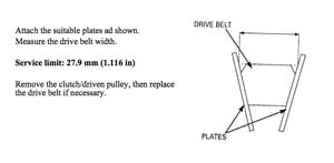

Ergebniss : 27,5mm nach ca. 4600km
habe an mehreren Stellen gemessen und keine breitere gefunden.
Grenze liegt doch bei 27,9mm oder ?
1. Was hat es für auswirkungen wenn der Riemen schmaler ist ?
2. Was ist die breite eines Neuen ?

Laut Kymco Handbuch des 500er Vergaser Xciting, hat der Riemen folgende Toleranzmaße: 28.9 bis 27,9 mm. Also sollte Dein neuer Antriebsriemen auch die 28,9 haben!
Woher kommt nun die kurze Lebensdauer Deines Teils? Wahrscheinlich ist das eine individuelle Angelegenheit. Je nach dem wie kräftig man am Seil zieht, und das Verschleis natürlich nicht unter die Garantie fällt, muss glaube ich nicht nicht extra erwähnt werden.
Ich bin jetzt am 7. März mit meiner 6000er Inspektion dran und schon mal neugierig, wie es in meiner Vario so aussieht! Der nächste Antriebsriemen wird der MALOSSI Kevlar. Den habe ich auch in meinem Runner und war immer sehr zufrieden mit der Laufleistung, was allerdings mit dem Evo nicht verglichen werden kann. Zumal ich keine vorgegebenen Wartungsintervalle einhalte, sondern individuell das Austausche was ich für wichtig halte.

Was das Riemenmaß angeht: Es ist immer eine Frage, wo man mißt. Ich habe mal irgendwo gelesen, dass man nicht einfach die breiteste Stelle messen soll, sondern die Flanken mit irgendetwas verlängern soll (gerades Streichholz auf jeder Seite ankleben...) und dann die Breite exakt im Bereich der Aussenseite des Riemens messen. Weiß nicht, wie ich das besser erklären soll, irgendwo gibts eine Zeichnung dazu im Netz.
Edit:
habs gefunden, im Xciting Werkstattbuch...
@ 500cc: Ich möchte wetten, dein Mechanikus hats falsch gemessen. Ob absichtlich (130€ mehr Umsatz) oder unabsichtlich ( unentschuldbare Unwissenheit) sei mal dahin gestellt.

Dirk hat geschrieben: Was das Riemenmaß angeht: Es ist immer eine Frage, wo man mißt. Ich habe mal irgendwo gelesen, dass man nicht einfach die breiteste Stelle messen soll, sondern die Flanken mit irgendetwas verlängern soll (gerades Streichholz auf jeder Seite ankleben...) und dann die Breite exakt im Bereich der Aussenseite des Riemens messen. Weiß nicht, wie ich das besser erklären soll, irgendwo gibts eine Zeichnung dazu im Netz.
Edit:
ok morgen wird nochmal nach der obigen Methode nachgemessen.
