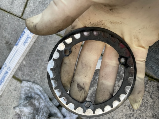

Eine andere leichte Quietschquelle ist auch der äußere Ring am vorderen Zahnriemenrad. Einmal pro Umdrehung kommt der Riemen leicht dagegen und es quietscht. Nicht so das der Riemen ausfranst, aber hörbar. Diese Geräuschquelle ist aber vermutlich nicht DAS Geräusch. Trotzdem werde ich mich kümmern. Entweder bekommt man diesen Ring wieder gerade oder er kommt weg. Ein anderer User hier hat den auch ohne Folgen demontiert.

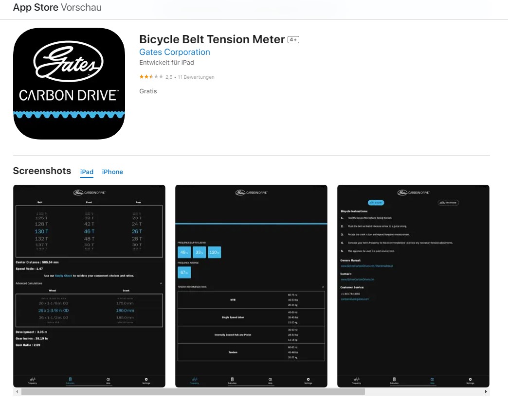

Dabei noch eine Entdeckung an der vorderen kleinen Riemenscheibe gemacht wo es gequietscht hat und auch an der Plastikverkleidung konnte der Riemen manchmal schleifen. dieses Blech an der kleinen Riemenscheibe habe ich einfach weg gelassen. Riemenspannung mit der App gemessen und auf ca. 75Hz eingestellt. Kommt mir jetzt schonmal relativ stramm vor.

So….alles ist montiert und läuft sehr geschmeidig. Ein gequietscht gibt es nicht mehr. Mit der Riemenspannung kann man wunderbar das Gesinge vom Riemen einstellen.
Man stellt die Frequenz ein, zieht alles fest und ist locker 10 bis 15 Hz höher geworden. Ich liege jetzt bei rund 80Hz. Gefühlt dürfte es aber auch weniger sein. Und meine Einstellung ist schon außerhalb der „Spezifikation“ von 18,8 +/- 5. auf der Riemenseite bin ich bei ~19,7 und auf der anderen Seite bei 20,3. Trotzdem läuft der Riemen immer an den linken Rand der Rolle. Tat er aber auch vorher ohne am Rand auszufransen. Von daher fahre ich erstmal so. Wenn der Riemen auch nicht am Schutz anschlägt bei mehr Tempo ist es für mich ok.

@RollerTobi
Welche App nutzt du für den Riemen?

@TooFast
