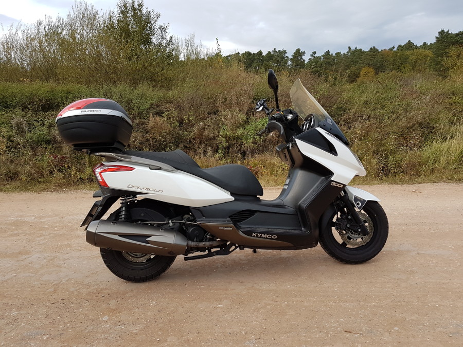

Re: Verkleidungsteile tauschen
Das Teil ist immer in der Farbe....
- D3 klein.jpg (222.44 KiB) 2789 mal betrachtet
