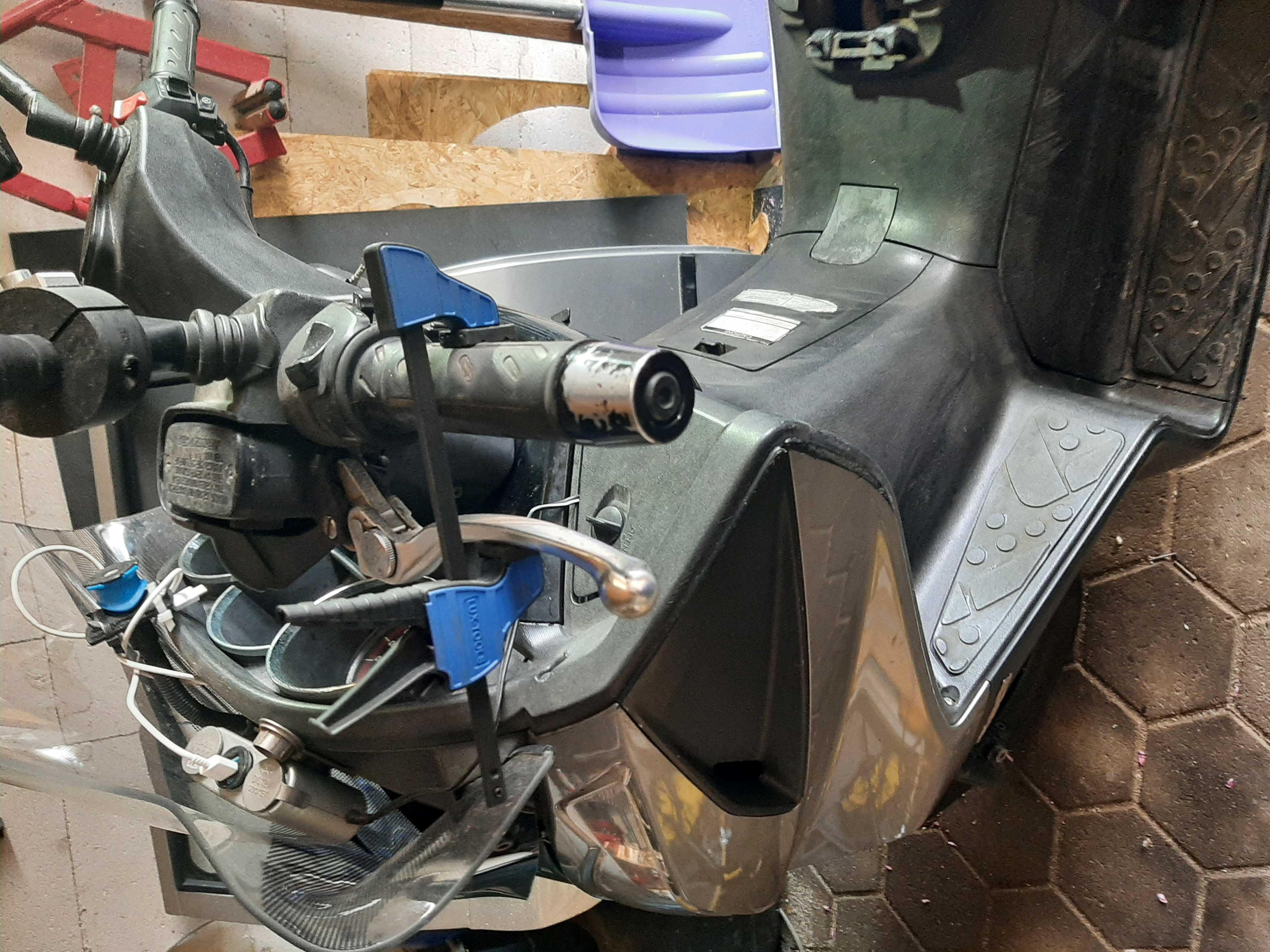

Nicht vergessen, einen der Bremshebel zu betätigen und mit einer Zwinge, oder Kabelbinder zu fixieren.
Dann wird der Stecker wieder an das Einspritzventil angeschlossen, dass Ventil auf einen dicken Lappen gelegt, die Zündung eingeschaltet und der Anlasser betätigt.

Um eine Vorstellung zu bekommen wie das ganze Aussieht was ich zum Besten gegeben habe, hier noch ein paar Fotos.
