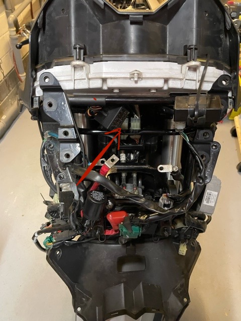

Moin zusammen,
seit ein paar Tagen habe ich neue Probleme mit meinem AK.
Am Anfang startete der Roller erst beim 2. oder 3. Druck auf den Startknopf (davor immer Problemlos), Dann waren immer mehr Versuche nötig. Gestern wollte ich von der Arbeit nach Hause und die Kiste ist erst nach gefühlt 15 Minuten angesprungen. Heute morgen habe ich es 3x versucht und bin dann mit dem Auto gefahren.
Ist ja klar wenn das Wetter noch mal super wird
Vielleicht ergibt sich heute die Zeit mal etwas zu gucken und zu messen.
Ich beschreibe das Problem noch mal etwas genauer.
Das Problem hat sich nicht angekündigt es war von jetzt auf gleich da. Ich bin noch ca. 18km im trockenen gefahren und wollte 2 Stunden später wieder nach Hause und das tauchte das Problem zum 1x auf.
Drehschalter geht normal in Zündungsposition und leuchtet blau, Display, Tagfahrlicht usw gehen an. Die Benzinpumpe (?) hört man auch kurz laufen. Soweit alles normal. Beim Druck auf den Startknopf passiert nichts, kein klacken o.ä.
Am Killschalter und Seitenständer rumgerappelt und immer noch nichts. Ein paar Versuche später springt die Mühle an als wäre nie etwas gewesen.
Ausgeschaltet und direkt wieder probiert....läuft
Sicherung ist also ok. Jetzt kann ich mich mal vom Startknopf über den Stecker am Lenker Richtung Starterrelais durchmessen. Aber vermutlich dann tritt der Fehler nicht auf. Ich habe noch von Balistiol so ein Spezialspray um Kontakte bzw. Elektronik "Wasserfest" zu machen (https://www.amazon.de/Ballistol-82182-A ... 6835051904). Vielleicht hilft das an verschiedenen Kontaktstellen etc. Ich freu mich schon auf die Verkleidungsdemontage
Hat jemand vielleicht einen Tipp wie: "Das ist in 83,7% der Fälle der Stecker vom Bedienschalter unter der Lenkerverkleidung"
Das fände ich natürlich super
Hat jemand einen Tipp für mich wo das Starterrelais sitzt ?
Ich nehme mal an das da nicht noch eine Wegfahrsperre oder ähnliches zwischen sitzt ?
Ich stelle mir das gerade recht einfach vor wie:
Spannung auf dem Startknopf, dieser schaltet das Relais durch und das geht dann direkt auf den Anlasser.
Oder ist das viel komplizierter ?

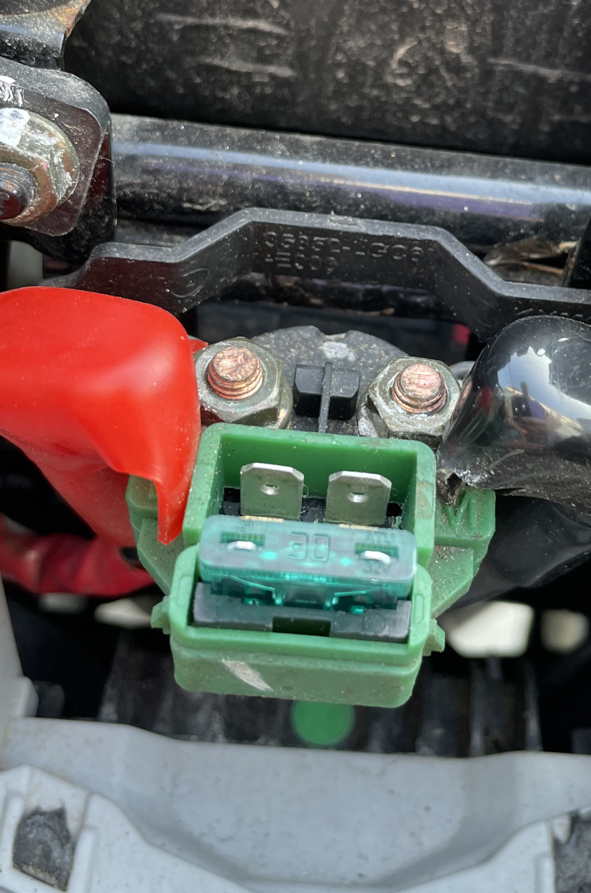

Hallo Tobi,
Sicherung Starterrelais sitzt vorne
vor der Batterie, das grüne Teil.
Viele Elektroteile befinden sich vorne
rechts in der Verkleidung.
Sonst Werkstatthandbuch zu Rate ziehen.
Viel Spaß beim werkeln.
Gruß Scotty.

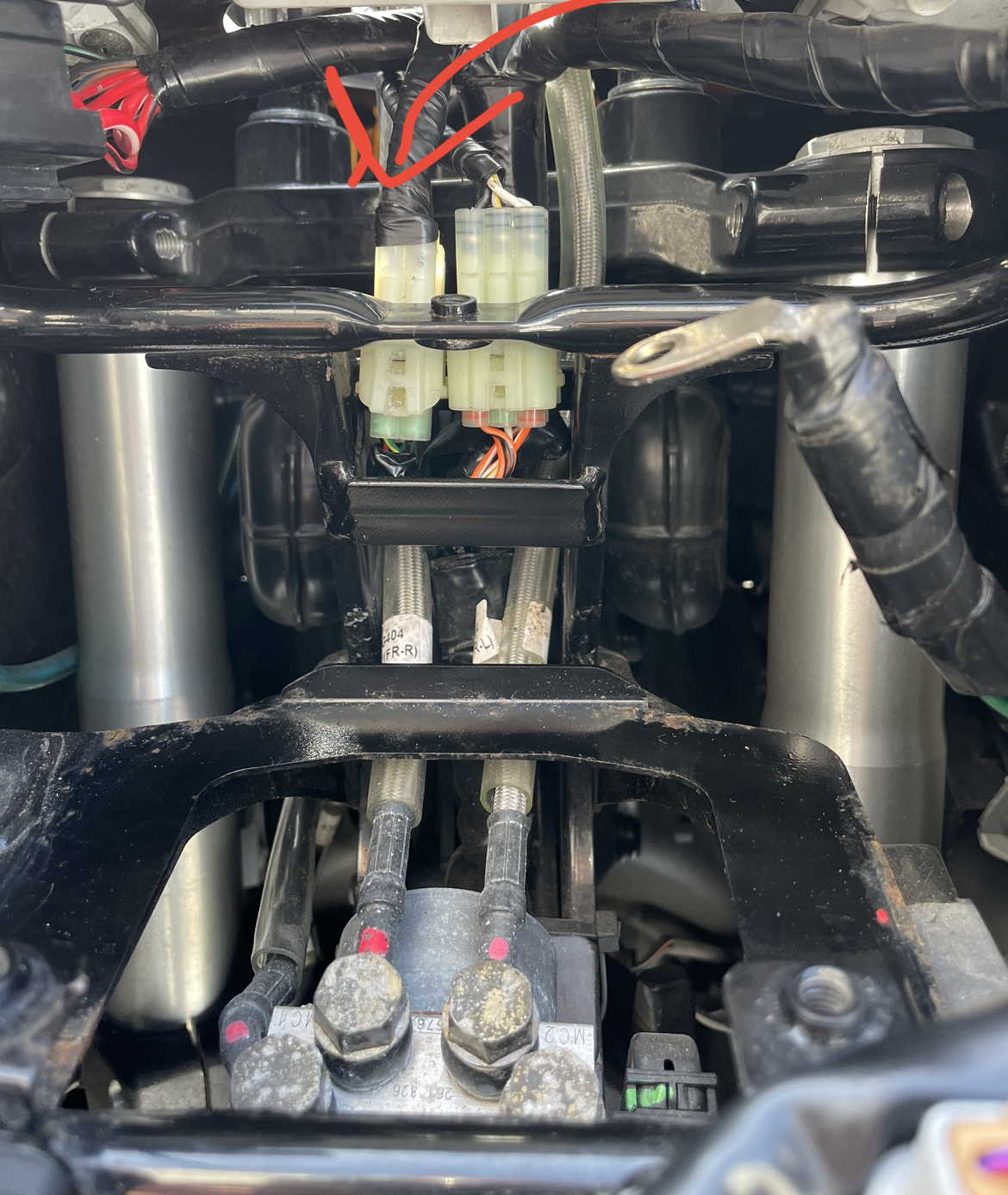

Kurzer Zwischenbericht.
An dem Startteil vorne sieht die Gummitülle auch irgendwie extrem alt und verwittert bzw. kaputt aus. Und das im geschützten Bereich ohne Sonne und besondere Wärme ?
Unschön nach 3-4 Jahren !
Ich habe den Batteriekasten raus gemacht und konnte trotzdem die Kabel vom Lenker nach unten nicht verfolgen.
Unter der Lenkerverkleidung scheint alles ok. Das Kabel. Verschwindet hinter der Bremsleitung nach unten.
Wenn ich den Lenker hin und her bewege springt er bei einer Stellung tatsächlich an. Also muss irgendwo das Kabel am Lenkerdrehpunkt kaputt sein. Wie gesagt ran gekommen bin ich nicht. Das verschwindet irgendwo im Rahmen bzw in so einem Vierkant so in der Richtung hinter dem Scheinwerfer.
Den grünen Stecker konnte ich auch nicht sehen.
Hoffentlich haben die beim Simmerringtausch an der Gabel nichts eingeklemmt.
Mal sehen. Ich brauche jetzt erstmal irgendwo eine brauchbare Anleitung her um die komplette Verkleidung vorne ab zu bekommen. Dann sehen wir weiter.

Hallo Tobi,
Verkleidung: unter Sitzbank die
Wanne raus, dann Tankverkleidung,
Luftfilterverkleidung, Gummimatten ,
darunter alle Schrauben, Achtung Plastikdübel, Seitenteile unten und dann immer weiter
nach vorne vorarbeiten. Teil wo Zündschloss sitzt
kann dran bleiben.

Kann das auch der Lenkerschalter sein, wo der Startknopf sitzt? Ich hatte ein ähnliches Problem mit der Griffheizung, die ging irgendwann nur bei bestimmten Lenkereinschlag oder leichtes Klopfen auf den Schalter...Den Schalter ausgetauscht und alles ist gut..Zum Glück noch Händlergarantie.
- Beiträge: 620
- Hat sich bedankt: 86 Mal

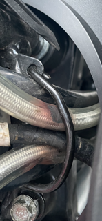

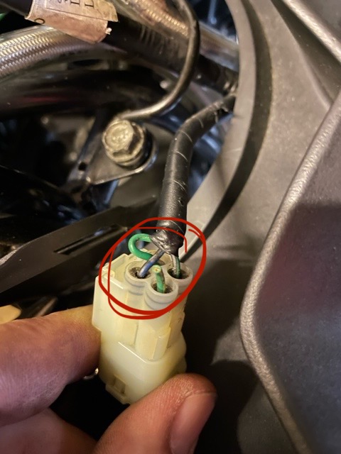

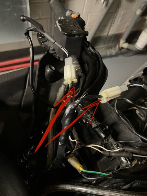

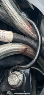

Re: Ak 550 nur Probleme
Ich sag mal so:
wenn ich bei gelöster Lenkerverkleidung am Kabelbaum rapple, also vom Schalter aus bis da wo man halt von oben ran kommt, bringt das nichts.
Wenn ich den Lenker etwas nach rechts aus der Mittellage herausdrehe springt er an. Ist nur die Frage wie lange.
Die Kabel sind mit vielen Kabelbindern befestigt und gehen auch über relativ fiese Kanten da oben. Ein ziehen oder wackeln am Kabel ist daher immer auf einen kleinen Abschnitt am Kabel begrenzt.
Vom Lenker aus und von vorne hinter dem Batteriekasten und von unten vom Vorderrad aus habe ich versucht etwas zu sehen oder zu fühlen. Leider ergebnislos.
An der Öffnung für den Luftfilter kommt man auch überhaupt nicht weiter.
Da die Batterie dann raus war konnte ich beim gewackel auch nichts so wirklich ausprobieren. An Kabel zum durchmessen ist man so nicht ran gekommen ohne diese zu beschädigen.
Ich muss wohl mal die Verkleidungen links und rechts abbauen. Wenn ich dann an die Stecker vom Schalter komme ist messen wenigstens möglich.
Die Steckerbelegung muss ich mir mal raus suchen. Hat jemand zufällig die Belegung von dem Grünen Stecker von dem Teil vor der Batterie (siehe Foto oben) ? Auf einem Kontakt konnte ich 12V messen. An den anderen 3 war nichts Festzustellen, wenigstens nicht beim drücken vom Startknopf. Wenn man den Stecker abzieht geht auch die Zündung nicht. Übrigens ist in dem Stecker noch eine Sicherung verbaut. Nur falls die mal jemand suchen sollte

Hallo Tobi,
in Abschnitt 9 Reparatur Handbuch
hast du die Elektrikpläne. Ist die
Sicherung im grünen Teil heil? Auch über
Batterie die Sicherungen überprüfen. Ich
hab zweimal durch kaputte Sicherung das
Problem gehabt.
Gruß Scotty.
Problem gehabt.
Gruß Scotty.
- Beiträge: 620
Ja die Sicherung sieht man nur wenn man den grünen Stecker abzieht. Sicherung ist bei mir natürlich ok
Wenn ich mir das so im Bild angucke ist der Stecker vom Starterknopf bzw vom ganzen Kombischalter auch irgendwo rechts hinter der Seitenverkleidung. Mal sehen in was der da eingesteckt ist und was dann noch zwischen dem Schalter und dem Startrelais ist. Auch wenn da etwas von "Frontverkleidung" steht meinen die vermutlich die komplette Verkleidung von der vorderen Rollerhälfte um da ran zu kommen
Hauptsache ich muss nicht nochmal die Lenkerverkleidung von oben abschrauben. Wer den Platz für die Schrauben geplant hat
Ein langer Schraubendreher passt nicht, ein kurzer auch nicht. Mit einem Bit (ohne alles) kann man da irgendwie ran. Dann ist natürlich noch die Handbremse im weg
. Das hat gestern bald am meisten Zeit gekostet....

Hallo!RollerTobi hat geschrieben: 03.09.2021, 12:36 Wenn ich mir das so im Bild angucke ist der Stecker vom Starterknopf bzw vom ganzen Kombischalter auch irgendwo rechts hinter der Seitenverkleidung. Mal sehen in was der da eingesteckt ist und was dann noch zwischen dem Schalter und dem Startrelais ist. Auch wenn da etwas von "Frontverkleidung" steht meinen die vermutlich die komplette Verkleidung von der vorderen Rollerhälfte um da ran zu kommen![]()
Hauptsache ich muss nicht nochmal die Lenkerverkleidung von oben abschrauben. Wer den Platz für die Schrauben geplant hat.....
Ein langer Schraubendreher passt nicht, ein kurzer auch nicht. Mit einem Bit (ohne alles) kann man da irgendwie ran. Dann ist natürlich noch die Handbremse im weg. Das hat gestern bald am meisten Zeit gekostet....
Damit geht es einigermaßen.

Aktuell hätte ich die folgenden Bilder vom Lenker.
Vielleicht hilft das ein wenig.

- Beiträge: 620
So, Roller springt wieder an.
Es war eine Leitung in der Isolierung gebrochen.
Nach langem hin und her ist dann irgendwann auch die Isolierung durch gewesen. Ordentlichen Bypass gelegt mit Schrumpfschlauch und schöner Umwicklung hinterher.
Zum Ausprobieren bei solchen Messaktionen kann ich nur Starthilfekabel empfehlen. Sonst ist der Akku immer im Weg oder wenn er ausgebaut ist kann man nicht so „einfach“ messen. Also Batterie auf den Boden und mit den Kabel dann anschließen. Hat mir sehr geholfen.
Es waren Drähte im linken Stecker (von vorne gesehen) hinter dem Batteriefach Defekt. Von außen nicht sichtbar. Erst nach langem Gewackel war auch die Isolierung durch.
Alles ordentlich geflickt und fertig.
Die Kabel kommen von oben und waren an den Bremslichtschalter (grün/gelb) angeschlossen.
Wenn Bremslicht und Starten (sind verbunden) nicht geht mal da suchen.
Abgebaut habe ich allerdings fast alles an Verkleidung was es gibt. Echt obernervig. 1000 Schrauben und noch mehr Plastikpömpel.
Naja. Restlichen Kabeltrasse sahen von außen betrachtet eigentlich gut aus.

- Beiträge: 620
nach einem Jahr wieder ein Kabelbruch im selben Strang. Diesmal habe ich aber mit gaaaaanz viel Liebe das Stück Kabel aus dem Fahrzeug bekommen.
Zum Glück musste nur meine Lieblingslenkerverkleidung oben runter (auch nach dem 10x eine Katastrophe) und vorne Scheibe und Co inkl. Batteriekasten raus. Dann ging es einigermaßen. Die Komplettzerlegung wie beim letzten mal blieb mir erspart.
Also eine Ader (die war glaube ich grün/gelb) komplett erneuert. Steckerinnenleben aus den Steckern gelöst und ordentlich dick neu eingelötet, Schrumpfschlauch, Isoband….fertig
Weil ziemlich viel Zug,Druck und anderes Gewürge bei jeder Lenkerbewegung auf die dicke Kabelwurst einwirkt habe ich noch etwas geändert.
Die Kabel vom rechten Stecker, von vorne gesehen, (ich glaube) für die Griffheizung habe ich nun in einem eigenen Kabelbaum. Der Stecker mit dem Kabel zu den Bremsschaltern ist nun auch solo. So haben beide mehr Bewegungsfreiheit und halten diesmal hoffentlich länger durch.
Vielleicht macht man da auch was kaputt wenn man immer schön die Lenkradsperre rein macht. Dann hört man von außen schon die vielen Kabel und Bremsschläuche knirschen.
Also der Profi sieht an der nicht funktionierenden Bremsleuchte das hier was nicht stimmt. Bei diesem mal bin ich auch nicht so lange gefahren bis nichts mehr ging und das Kabel nie mehr Kontakt hatte (je nach Lenkerstellung). Ohne den Bremsschalter bzw. angezogene Bremse bekommt das Steuergerät keine Startfreigabe. Bei der Fahrt merkt man selber nichts. Das nicht funktionierende Bremslicht bemerkt man eher nicht.
Bei Datap. und Co habe ich übrigens kein Ersatzkabel dafür gefunden…
- Beiträge: 620
Hier nochmal das Suchbild damit jeder den Stecker findet.
Das Problem war bei mir am linken Stecker an der Oberseite
Also zum Lenker hin.
