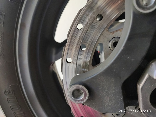

Die Bremsen rubbeln auch leicht, Scheiben sind vermutlich etwas verzogen.

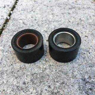

Das Problem hat sich teilweise geklärt.
Warum das Display Mäusekino gemacht hat, weiß ich nicht.
Allerdings haben sich die Geräusche (Zwitschern und Rumpeln) erklärt.
Gestern wollte ich ein paar Sachen erledigen.
Auspufff lackieren, Riemen wechseln und Gehäusekühlung Variator den Filter reinigen.
Den Deckel abgemacht und dann Einlaufriefen im Deckel entdeckt. Der Variator ist wohl etwas weiter aufgegangen und hat am Deckel "gezwitschert".
Das Rumpeln trat dann wohl auf weil wegen der Wärmeausdehnung (Sommer+Autobahn) im Gehäuse die Spaltmaße verbraucht waren.
Ihr erinnert Euch vielleicht, ich habe eine Malossi verbaut.
Damals habe ich, weil noch gut, den originalen Riemen wieder verbaut.
Letztens habe ich auf Lager einen Polini Riemen gekauft. Dieser war ausgewiesen "nur für Sportzwecke".
Gestern gemsessen und festgestellt, der ist ca. 2mm schmaler und deswegen wohl "verstärkt".
Das wird wohl mein fehlender Spalt gewesen sein.
Jetzt erklärt sich auch das "verstärkt" bei den Sportriemen.
Jetzt warte ich noch auf eine neue Deckeldichtung und dann werden wir sehen.....

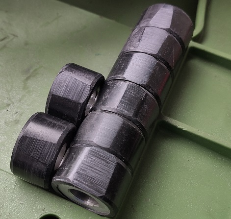

Bei der Malossi waren Gewichte dabei. Weil die sowieso da waren, hab ich sie verbaut.
Gestern hab ich Bilder gemacht. So sehen Malossi nach ca. 3000 km aus. Schätze mal, bei mir würden sie max. 5000 km halten.
In meinem Honda SW-T 600 hatte ich 35000km Pulleys drin. Diese zeigten keinen Verschleiß.
Da hoffe ich mal, das ich jetzt alles richtig habe.
Es wird berichtet.
Tchüß. Jens

Ich hatte die original Rollen nach knapp 20.000km ausgebaut und die Pulleys eingebaut. Die Rollen sahen auch noch tiptop aus.
"Klappern" von der Vario am Gehäuse hatte ich bei der ersten Monatge der Vario. Die Varioaußenseite war mit den Zähnen nicht richtig auf der Kurbelwelle drauf, Variomutter war fest. Aber das ganze ging dann auch weiter auf als gedacht und ist an den Deckel gekommen.
Das Varioteil war zum Glück weicher als die Zähne auf der Kurbelwelle. Daher fühlte dich erstmal alles fest und richtig an aber es ist nichts schlimmeres dabei kaputt gegangen.
Deine Rollen sehen irgendwie nicht normal aus. Waren die Gleitstücke gängig ? Ist eine neue viel stärkere Gegendruckfeder verbaut und daher der Verschleiß auf die Rollen ? Kann ja nicht sein das die so schnell so dermaßen runter sind. Was sagt der Hersteller über einen Austauschintervall der Rollen ?

Den gleichen Fehler habe ich auch gemacht.
Deshalb denke ich, sehen die Gewichte auch so aus. Sie werden wohl geklemmt oder was weiß ich haben.
Hab alles ordentlich zusammen gebaut und Tech Pulleys eingebaut Die Ruhe selbst.

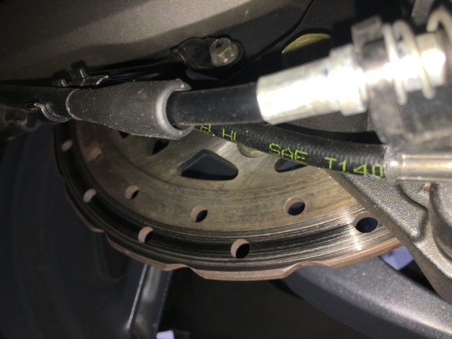

Beim Auspuff lackieren fiel mir auf, das meine hintere Bremsscheibe furchtbar aussieht (Bilder).

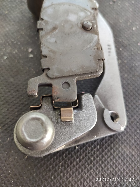

Gestern habe ich den Bremssattel ausgebaut.

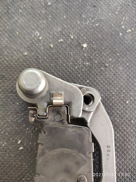

Dabei habe ich festgestellt, das die Beläge sich nicht bewegen ließen. Sie waren in den Federn so festgeklemmt, das sie sich nur mit Anstrengung bewegen ließen (Bilder). Sie konnten nicht zurück gehen. Schätze, deswegen sieht die Scheibe so aus.
Der eine U-Bogen war beiderseits überbogen und hat sie eingeklemmt. Eigentlich kenne ich es so, das sie in den Federn etwas Luft haben.
Hab alles so eingestellt, wie ich es eigentlich kenne.
Hab wohl einen Montagsroller erwischt?
Könnte das "Zwitschern" gewesen sein.
Probefahrt heute. Bericht folgt.
Tchüß. Jens

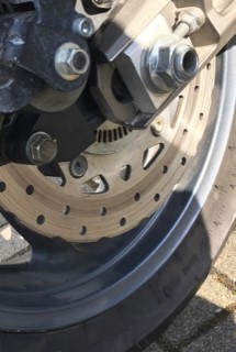

meine Scheibe hinten sieht auch so aus. Kommentar von der Werkstatt bei Hinterreifentausch: Da hat wohl Metall auf Metall gebremst.
Keine Ahnung was der Vorbesitzer gemacht hat, bei mir war es nicht.
Die Beläge mussten sich nur erstmal an die unebene Scheibe angleichen, seit dem ist alles ok bei mir. Die Beläge habe ich da mal raus genommen und gesäubert und etwas angeschliffen. In den Klammern haben die "normal" drin gehalten und fallen nicht raus wenn man den Bremssattel abnimmt oder bei der Montage den Sattel über die Beläge schiebt.
Um einen richtig guten Freilauf zu prüfen müsste man mal den Antriebsriemen ab machen und gucken, war mir zu aufwendig.

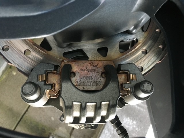

Anbei ein paar Bilder meiner Bremse. Auf dem einen Bild sieht mal wie die Beläge auf der (halben) Scheibe nur gebremst haben nachdem ich den Roller übernommen habe. Auf dem anderen kann man meine Klammern erkennen.
Dann noch ein Bild von neuen Rollen und den alten mit rund 17.000km

Bei mir wurde NICHT Metall auf Metall gebremst.
Dein Foto habe ich markiert.
Dort sieht es aus wie bei mir. Das U ist über 90° zugebogen. Das obere Ende drückt auf den Belag. Schätze das der axial nicht richtig frei ist.
Bei mir war es so weit, das die Beläge festgehalten wurden.
Tchüß. Jens

Ja stimmt. Die Beläge werden da mit gehalten, also fest genug um nicht raus zu fallen bei der Montage. Ist bei meinem Roller so und bei der hinteren Bremse beim Auto auch genau so.
Es ist aber bei mir lose genug das die Beläge vielleicht anliegen aber nicht bremsen. Die schwimmenden Bremssättel vorne (bzw. die Beläge) werden auch nicht leichter von der Scheibe weg gehen denke ich, der Kolben wird ja auch nicht aktiv zurück gezogen.
Bei mir hat es jedenfalls nicht gereicht um den Rost und den Gammel von der Scheibe zu bekommen ohne zu bremsen. Also denke ich das die Beläge wenigstens bei mir (wenn überhaupt) nur sehr locker an der Scheibe weiter anliegen.
Diese Klammern und die Trägerplatten von den Belägen habe ich sonst vorsichtig mit etwas Bremsenpaste an den Kontaktstellen eingepinselt.
Vielleicht hilft das gegen ein festgammeln. Die Klammern sind wenigstens beim Auto auch so vorgespannt gewesen. Beim AK habe ich noch keine neuen in der Hand gehabt.
Inzwischen bremse ich irgendwie sowieso viel mehr hinten und es ist alles gut. Hinten sind die Scheiben und Beläge billiger

------Wejo hat geschrieben: 14.07.2021, 10:39 Ich hatte auf der Hinterbremse ein "Schleifgeräusch". Beim Zerlegen ist mir auch aufgefallen, dass die Beläge ziemlich straff auf der Scheibe anliegen. Problem ist hierbei wahrscheinlich der selbstnachstellende Bremskolben. Habe den Kolben nach Anleitung mit Dreh und Drückbewegung zurückgedrückt. Nach dem Einbau und Ausfahren des Kolbens lagen die Beläge wieder genauso straff an der Bremsscheibe. Das Einfetten der Beläge hat jedoch was gebracht, zumindest ist das Schleifgeräusch merklich weniger geworden. Und auch die neuen Sinter-Beläge (Malossi 6218134BS) sind spürbar besser als die Originalen.
Hallo!
Gestern habe ich nochmal nach der Bremse geschaut.
Dabei habe ich festgestellt, lockere ich die Hinterachse minimal, dreht das Rad freier. Außer eine kleine Stelle an der es gehangen hat.
Da ist wohl vom Schleifen die Scheibe etwas verzogen.
Danach habe ich die Riemenspur solange eingestellt, bis sich das Rad wieder von selbst (laufender Motor) gedreht hat.
Der Riemen ist minimal (kaum zu sehen) außer Mitte.
Bei mir sind (hatte ich schon mal erwähnt) die Abstände Schwinge/Hinterachse auf beiden Seiten ungleich.
Bis jetzt ist das "Zwitschern" weg.
Da hinten ist wohl einiges nicht sauber aufeinander eingespurt.
Am Bremssattel kann man nichts ändern. Sie haben die Handbremse direkt linear durch den Sattel auf den Bremskolben konstruiert. Spiel habe ich drin. Trotzdem schleift es leicht.
Für mich liegt es am sehr schwergängigen Bremskolben. Der geht wohl nicht zurück, sondern "entspannt" nur. Darum liegt er kräftiger an als üblich.
Wer bei sich mal Beläge wechselt, wird es selbst merken. Er läßt sich nur schwer zurück setzen.
Tchüß. Jens
