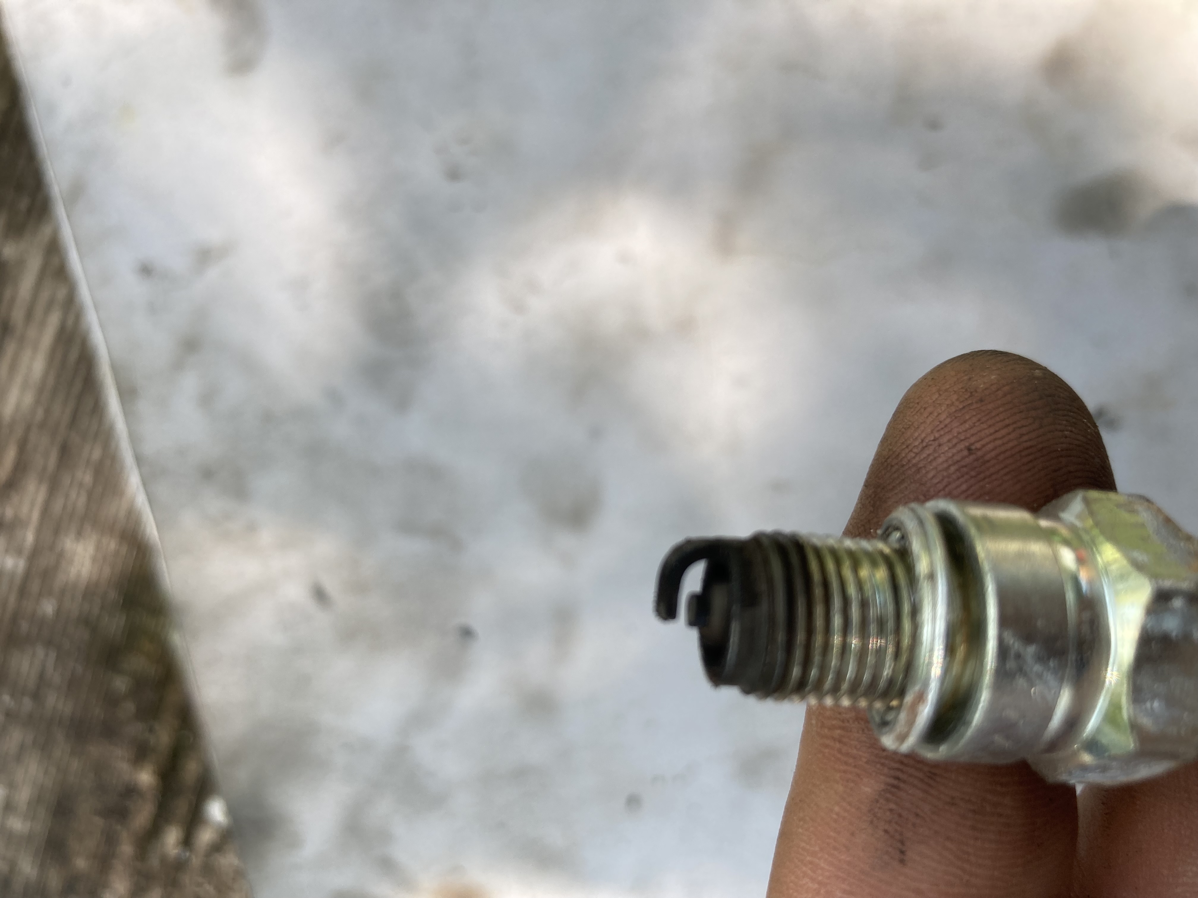

letztes Jahr habe ich meine alte Kymco Like mit 44.000 km etwas hergerichtet, die Bremsen neu und noch neu lackiert.
Da der Motor immer problemlos lief, hab ich Beim Motor nur Öl gewechselt und eine neue Zündspule mit Kerze verbaut.
Leider ist mir bei einer Überlandfahrt folgendes passiert:
Der Roller nahm von jetzt auf plötzlich fast kein Gas mehr an. Hab ihn dann als defekt gekennzeichnet, mit Hänger geholt und heute die erste „Analyse“ durchgeführt.
LL normal
anspringen tut er super
Benzin kommt
keine Falschluft
kerze schaut gut aus (fast neu)
Nach anspringen kann man ihn sofort hochdrehen, aber nur 1 x dann nimmt er keine Gas mehr an Leerlaufist aber prima.
Ich würde - da er sich ja 1 x hochdrehen lässt im Stand -
eher auf Vergaser tippen als auf CDI oder LiMa.
Allerdings könnte ich mir auch einen Motorschaden vorstellen bei der Laufleistung.
