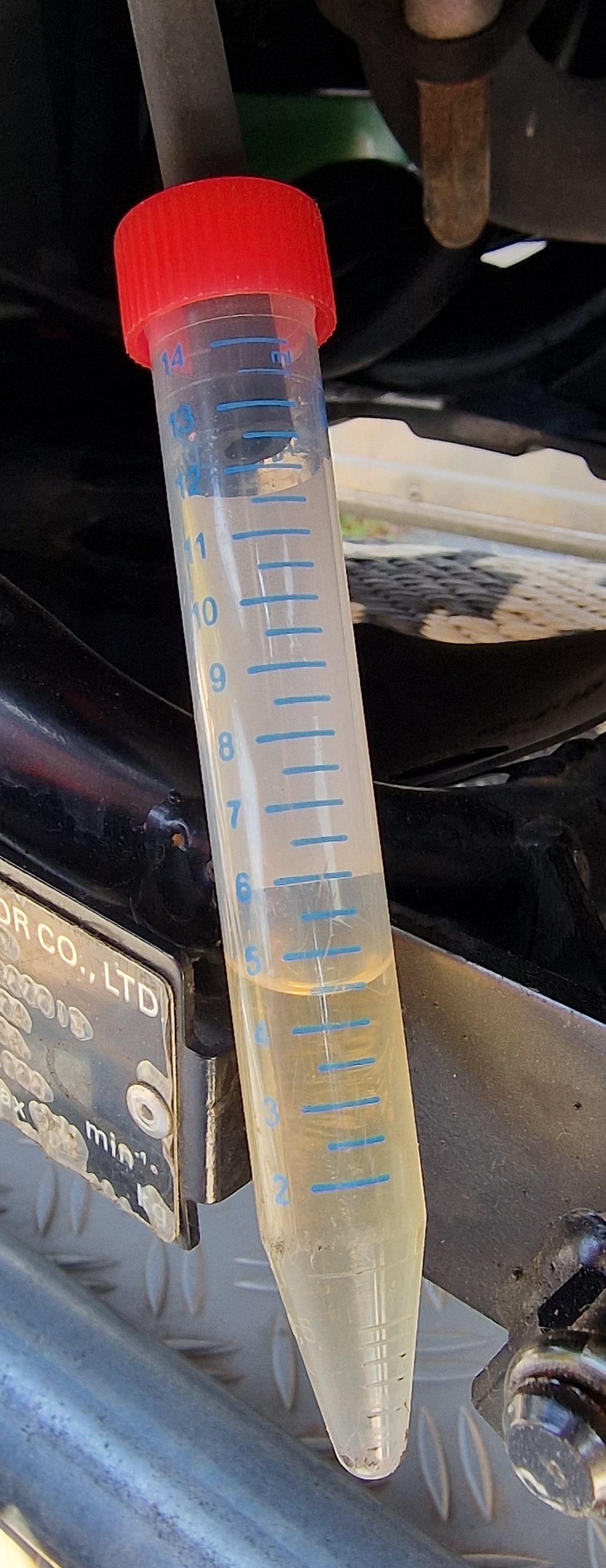

- juergenft
- Beiträge: 9
- Registriert: 30.05.2016, 09:36
- Wohnort: 67227 Frankenthal
Re: Kraftstoffdampf Rückhaltesystem
Nach etwas mehr als 500 km und Tank nur zu 30% gefüllt. Den verlängerten Schlauch habe ich in ein Gefäß gesteckt.
Gruß aus Frankreich
Jürgen
Gruß aus Frankreich
Jürgen
- 20220831_134640.jpg (727.9 KiB) 2618 mal betrachtet
- Wolfi__123
- Beiträge: 625
- Hat sich bedankt: 135 Mal
Hallo Jürgen,
mein "Auffangbehälter" an einem Vergaserfuffi hatte keine Skala dran.
