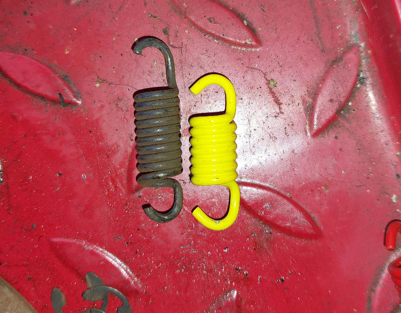

Nun hatte ich ja auch die Federn bei Malossi für die Kupplung mitbestellt, Malossi bietet diese auch für den Dink an.
Leider passen diese nicht denn sie sind fast 5mm zu kurz :(
Die Segeringe die den Deckel der Beläge halten sind auch sehr empfindlich, kann da nur empfehlen sich vor jedem Tausch Neue zu besorgen.
Ich habe zwar die alten wieder eingebaut, jedoch nicht wirklich mit einem gutem Gefühl.
