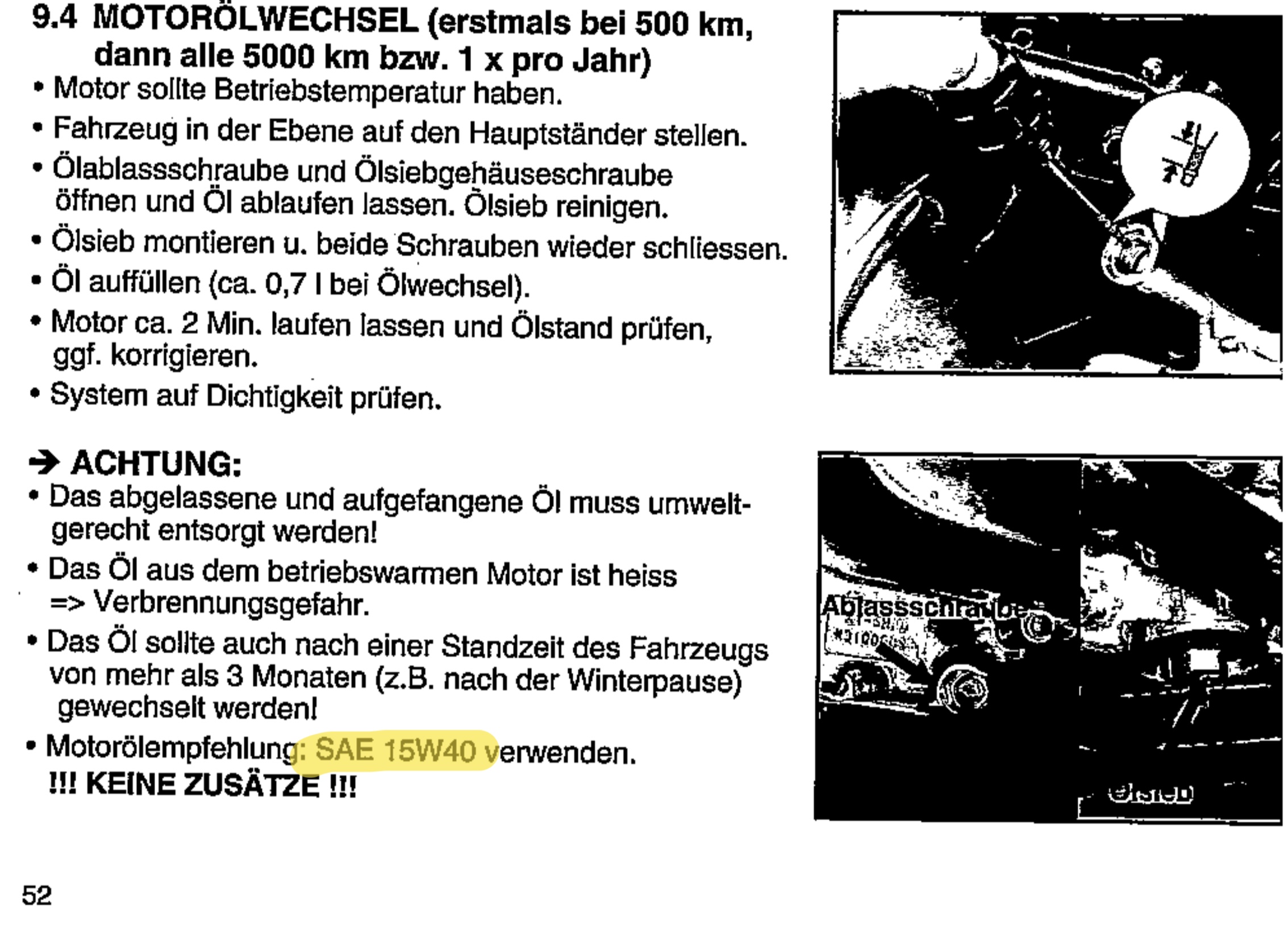

Könnte aber auch sein das es das falsche Öl ist. Laut Anleitung soll 15 w 40 rein. Letze Werkstatt hat aber 10 w 40 eingesetzt.

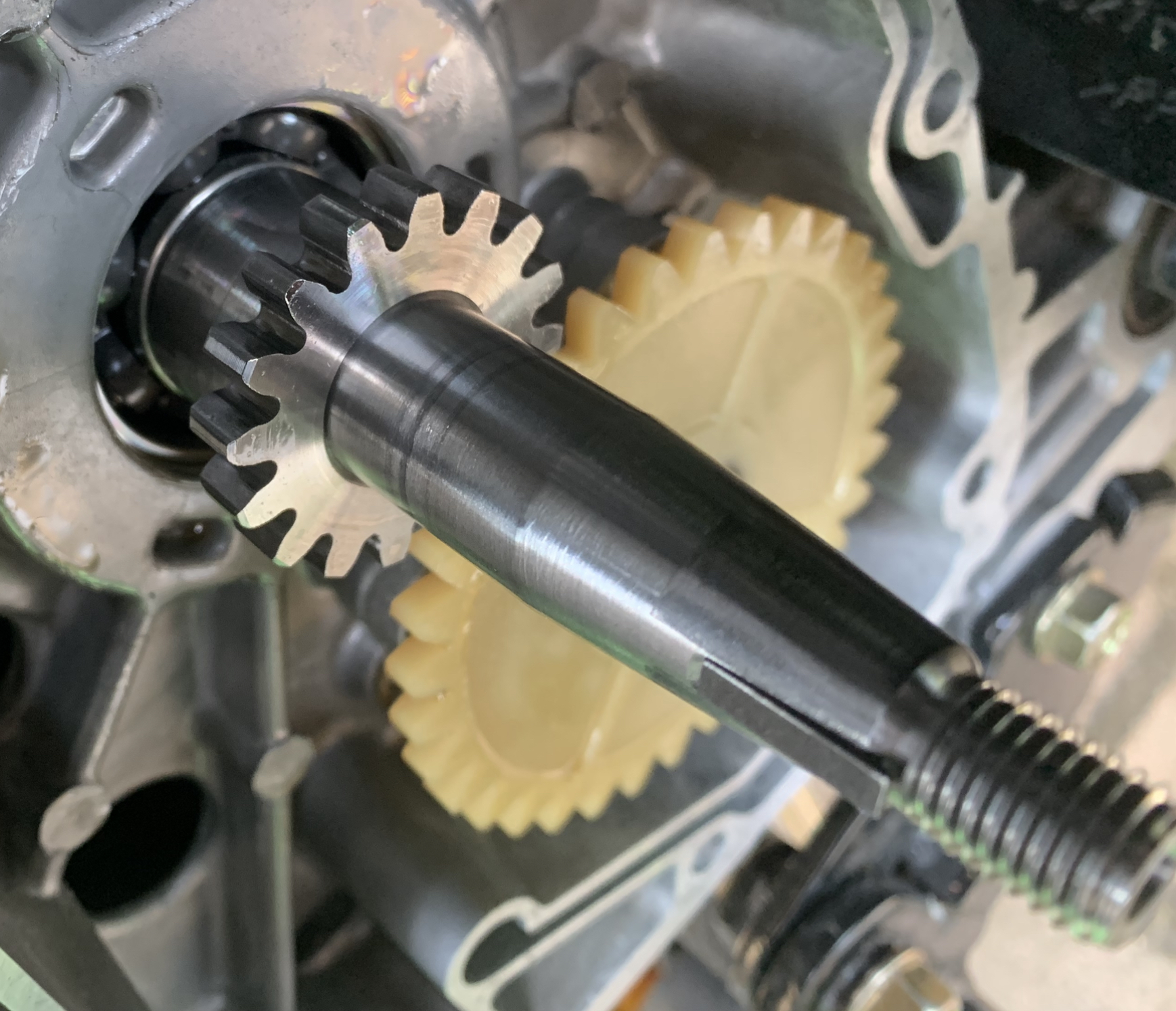

- Kurbelwelle
- 44403510-73BA-4A45-A432-7E940E5946EE.jpeg (1.63 MiB) 4072 mal betrachtet

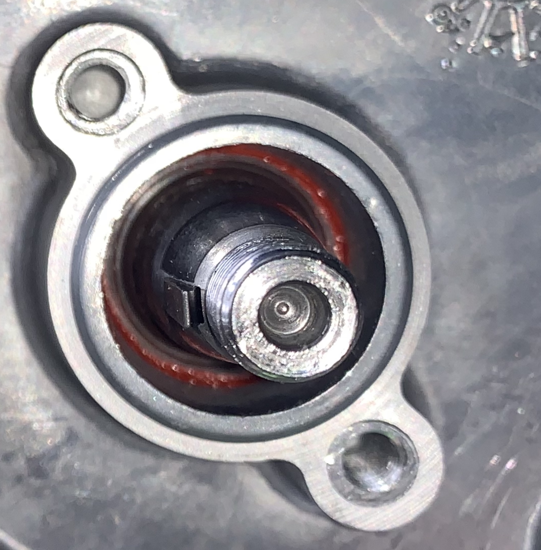

- Simmerring nachher
- 9EEA6312-88F4-4D3E-954C-3ADA490C22DF.jpeg (638.42 KiB) 4072 mal betrachtet
- Simmerring vorher
- BB3D8499-EDFC-4F22-BEF1-733825E77476.jpeg (1.91 MiB) 4072 mal betrachtet

der Simmerring ist richtig eingebaut. Normal legt sich die Dichtlippe bei steigenden Innendruck besser an die Welle an.
Wie bekommt man am besten den Wellendichtring aus seinem Sitz gezogen?

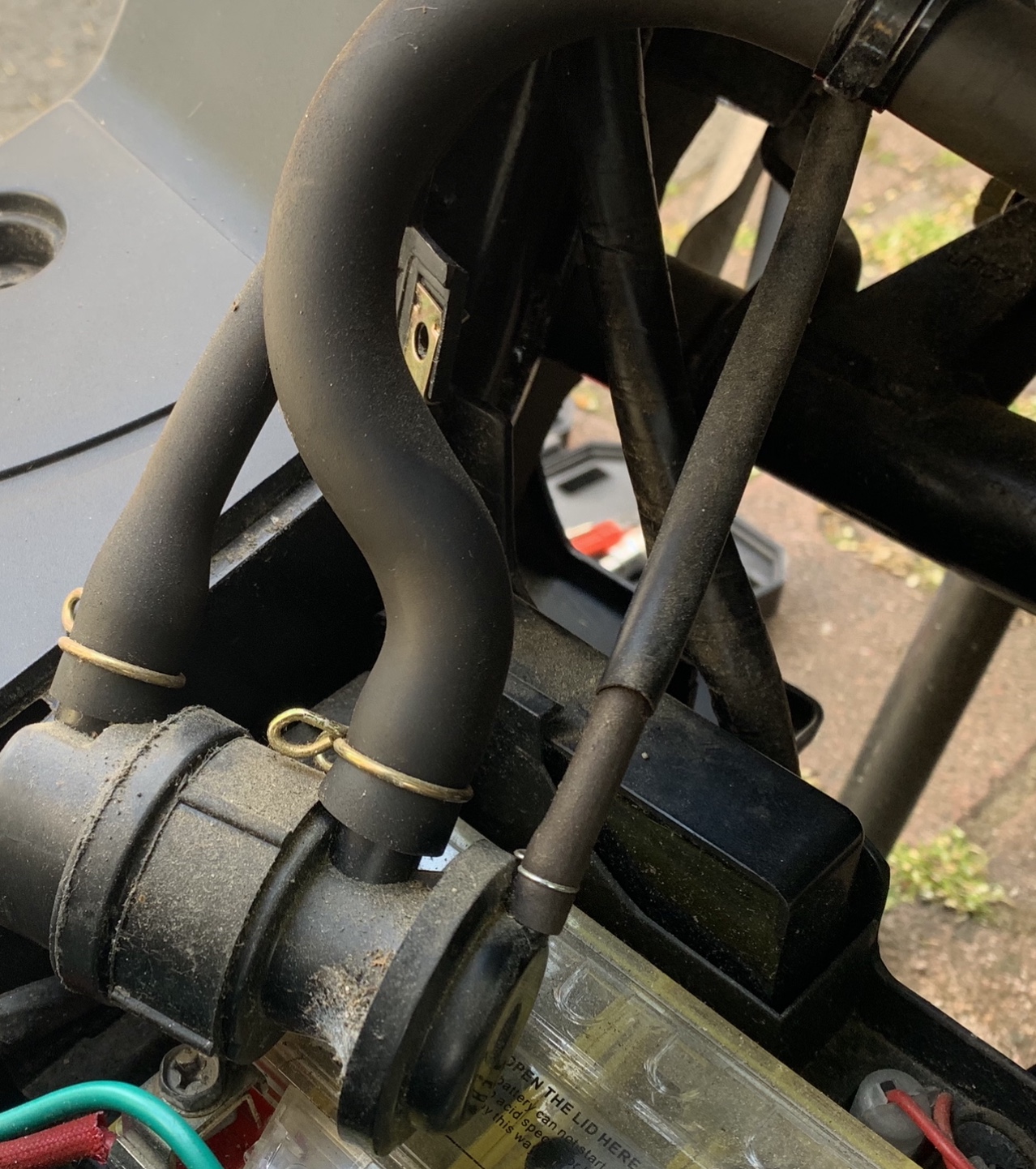

Finde die Unterdruckpumpe samt Schläuche im ganzen Internet nicht.
Kann ich was ähnliches nehmen was länger haltbar ist od. Kann man die testen ?
Mike

Warum willst du das SLS erneuern ? Und was hat das mit dem hier beschriebenen Problem zu tun ?

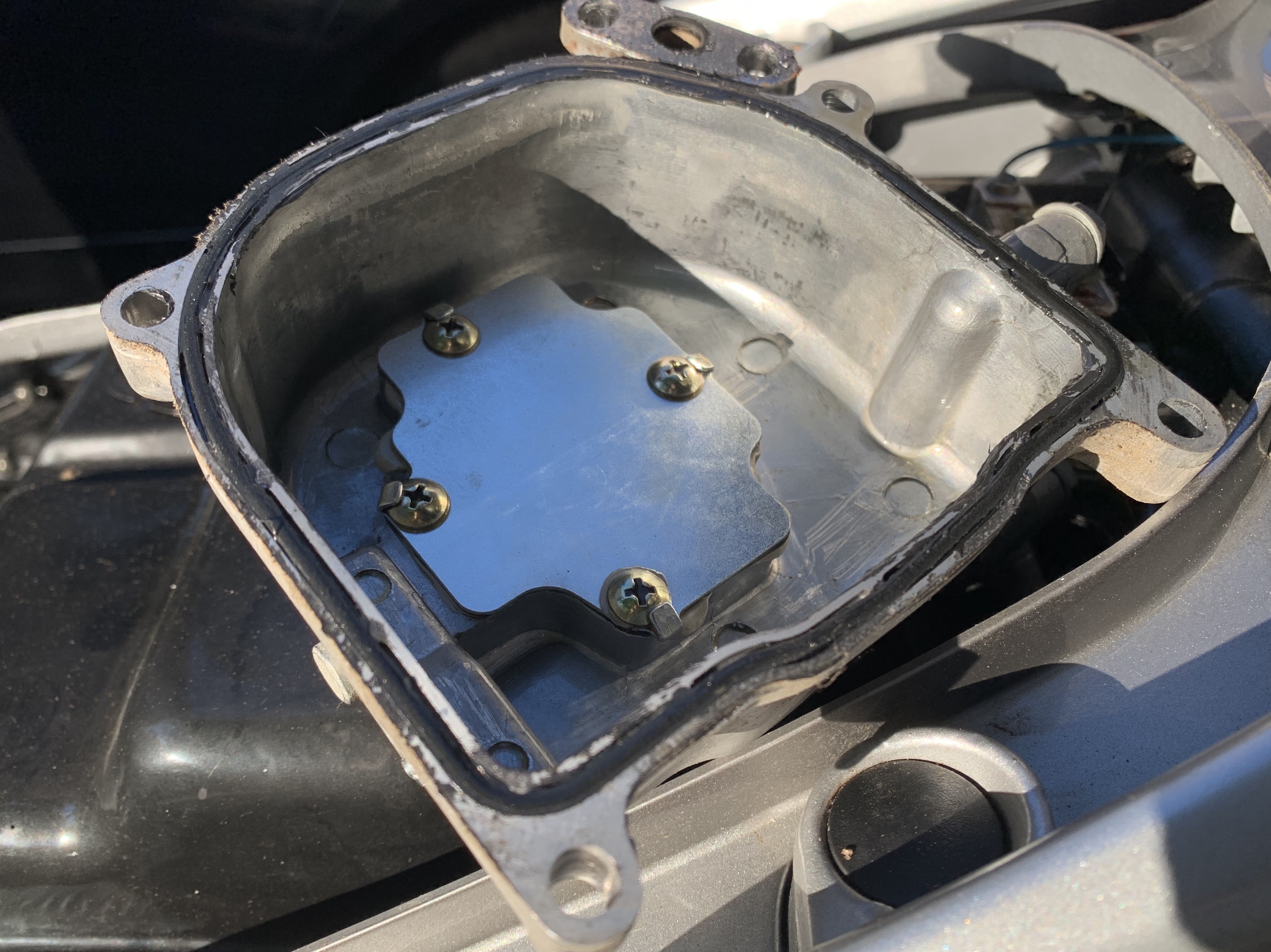

Hab den Ventildeckel aufgeschraubt. Anschluss ist in beide Richtungen offen. Ob das so sein soll ?
Die Gummidichtung ist fast Plan am Gehäuse. Höchstens ein halber Millimeter.
Daher versuche ich jetzt auch besser zu dichten.

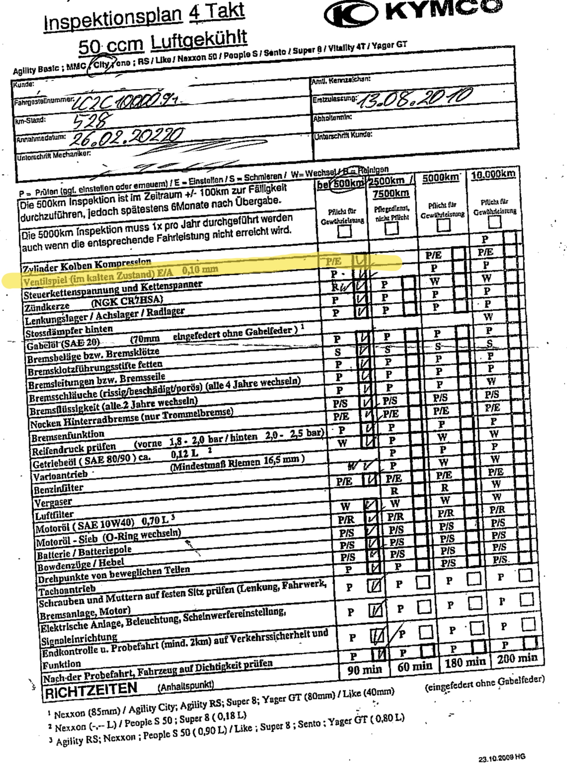

Wann wurde denn bei deinem kleinen zum letzten Mal eine Inspektion gemacht, bzw. bei welchem KM-Stand hast du dann zuletzt ggf. selbst mal die Ventile eingestellt. Sowas sollte man halt nicht vernachlässigen.
Kymco schreibt ja wohl kaum umsonst das alle 5.000 km das Ventilspiel zu kontrollieren ist, oder.
Also mal eine Fühlerblattlehre nehmen und prüfen ob das Ventilspiel tatsächlich noch bei Einlass und Auslass 0,12mm beträgt.
Ist es tatsächlich zu groß dann klappert das eben und je größer des so auffälliger.
Deswegen muß man den Roller allerdings nicht gleich verschrotten.

Laut Tacho hat sie Ca. 1000 km Letzte Inspektion bei 500 km. Hab sie vor kurzem bei der meisterwekstatt Motorrad Stein für ca. 300 Euro inspizieren lassen auch wegen langer Standzeit.
Ja Ich werd das mal prüfen. Klingt danach das man das öfter bei 4t machen muss. Vielen Dank für den Hinweis.
Gutes Werkzeug hat große Macht. Muss ich irgendwas beachten beim Kauf Fühlerblattlehre ? Marke ?
Auch das mit dem Öl ist mir nicht ganz klar. Lt. BA 15w40. Drin ist aber 10w40.

Hallo Itachi,
hallo erst 1.000 km auf dem Tacho und dann ein Pleuel Schaden.
Wenn der doch erst vor kurzem in der Werkstatt war und man dort für soviel Geld alles gescheckt hat, dann sollte das doch jetzt eigentlich überflüssig sein - hallo -.
Kymco schreibt die Ventilkontrolle alle 5.000 km vor, nicht alle 1.000 km außer eben beim neuen Roller wo sie wegen der Einlaufphase dann mal früher gescheckt werden sollte.
Nun bei der Ventillehre solltest du halt darauf achten das ein 12er Fühlerblatt dabei ist, denn damit läßt sich einfacher arbeiten als das Maß mit zwei Blättern (z.B. 0,05mm und 0,07mm) zusammen zu erreichen (übereinander gelegt). Beim Öl würde ich auch 10W40 fahren, fahre ich bei meinem 125er schon von Anfang an, hab aber auch schon mal das Castrol 10W50 eingefüllt.
Übrigens, wie lange ist denn der letzte (teure) Werkstattaufenthalt her, nicht das die da wohlmöglich geschludert haben mit der Ventileinstellung, soll ja mitunter vorkommen.

Ich glaube die sparen sich eher die Ventilüberprüfung insgesamt als das Sie falsch einstellen. Ist jedenfalls hier in Neubrandenburg so.

Ich werde mal das Ventilspiel prüfen. Am end haben die das nicht gemacht.
Die Ventildeckel Dichtung sah eigentlich auch noch Original aus. Die ist auch schon durch.
Hab nur fühlerlehren die vorne breit sind gefunden. Werde mir mal so eine bestellen sowie dieses einstellwerkzeug. Mal sehen ob ich klar komme.
Gruß und danke
Gruß und danke

Ich hab schon alle möglichen Öle genommen, je nachdem was grad da war. Von 5W40 Liquimoly bis zum 15W40 billigst Öl, alles hat der Motor problemlos vertragen (hat jetzt ca. 35 000km drauf). Gut, 0W40 hatte ich noch nie drin und sehe da auch keinen Grund für den kleinen Motor.
Wechsel das Öl doch selbst, ist ne Sache von 20 Minuten und mach irgendein 10W40 oder 15W40 rein, dann siehst du ja ob es noch sifft. Kann schon sein, dass es am dünnen 0W40 liegt. Oder lass es von der Werkstatt auf 15W40 wechseln.

Hallo warum wollt ihr immer so teures Öl für den 50er verwenden. Das ist doch keine 200PS Rennmaschine, hallo.
Nemmt einfaches 10W40 oder 15W40 Markenöl das es überall günstig zu kaufen gibt und achtet darauf regelmäßig den Ölwechsel zu machen. Wichtiger als teures High-Tec Öl ist der regelmäßige Ölwechsel, damit mögliche Abriebe die sich im Motoröl im laufe der Zeit ja ablagern, nicht zu einem weiteren Verschleiß beitragen.
