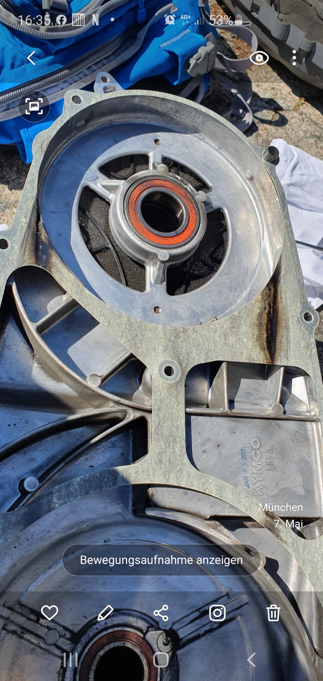

Normal werden die Schleifspuren nicht sein auf der Dichtung
? Bei mir waren die alten 15er SR (oder wie die heißen ohne Flügel) Pulleys drin, jetzt hab ich die neuen 16er mit Flügel. Ich hab schnell getestet und bei 150kmh fällt die Drezahl auf ca. 7000 nochmal ab. Bei 157 kmh hab ich leider abbrechen müssen. Standdrehzahl wohl so um die 200 U/min weniger. Beschleunigung immer noch Top.

Als Laie ca.30 min gebraucht, wären die Ameisen nicht gewesen weniger....
Durchzug ab 90kmh gefühlt etwas weniger.
