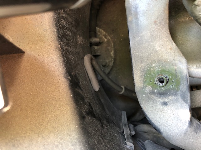

Des Weiteren habe ich beim ZündKerzenwechsel einen losen Schlauch entdeckt ( Bild zu groß, kann ich erst später ändern )
Der guckt an der vorderen Wandung ( Helmfach) hoch.
Muss der so ?
Muss der so ?

- Beiträge: 71
Re: Variodeckel
Hier der Schlauch
Bild allerdings nicht in Fahrtrichtung ;-(
LG Jörg

Das sollte die Entüftung des SLS sein , also alles gut .
