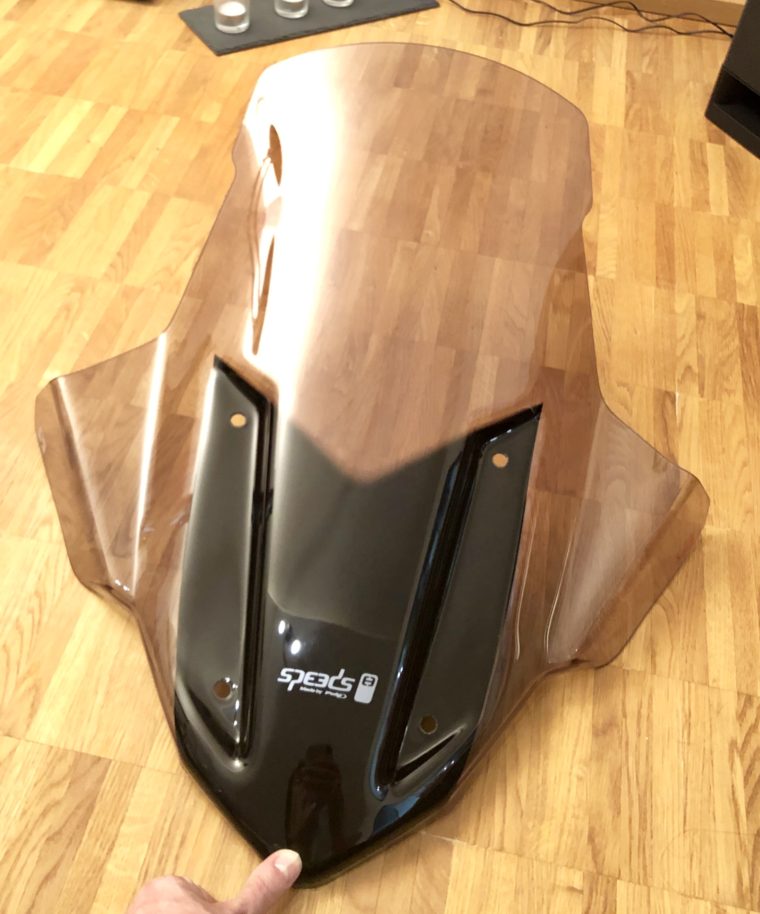

Heute angekommen :D ... verbauen kann ich es leider erst morgen da der Roller bei der 1000er Inspektion ist.
Qualität sieht sehr gut aus. Alles Befestigungsmaterial dabei (nur das Werkzeug fehlt ... aber da passt wohl das Bordwerkzeug)
Ganz wichtig: ABE für Deutschland ist dabei.
Wie man sieht ist sie ein wenig getönt. Auf der Webseite sah es klar aus. Stört mich persönlich jetzt allerdings nicht, eher im Gegenteil.
Einziges Manko: wegen eines nicht ordentlich angebrachten Klebestreifens erst mal eine halbe Stunde die Scheibe geputzt und Klebespuren entfernt :twisted:
Am Samstag wird dann hoffentlich getestet :lol:

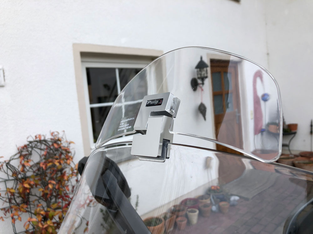

Habe eine kleine Aufsatzscheibe drauf geklemmt. Damit ist es ruhiger, ABE hat die Scheibe auch. Gibt's in den bekannten Zubehörläden.

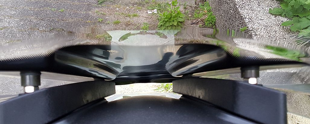

@Thoweb, Danke für den Tip!
Hab es mit Abstandshaltern für Kfz-Kennzeichen gemacht (gibts auch im Baumarkt) und die Wirkung ist enorm.
Ein leichter Luftzug ist noch da, aber nicht so, dass er die Jacke aufbläht.

Die Autokennzeichenabstandshalter sind 0,5cm dick.
Wie gesagt, Baumarkt ... 17 Cent / Stück (hab ich im Schraubenbereich gefunden)

Zur Ergänzung noch die bei mir montierten Aufsatzscheibe, etwas kleiner. Hat wirklich was gebracht.

Übrigens ist meine oben gezeigte Aufsatzscheibe ohne Werkzeug in Höhe (Abstand) und Winkel verstellbar auch beim Ampelhalt.

Hatte auch mal testweise den Puig Aufsatz drauf. Wird geklemmt und hält. Erstaunlich was die hohen Scheiben aus- und abhalten. Merkt man erst, wenn man mal mit dem lütten Orginalscheibchen fährt. Also, nie mehr ohne hohe Scheibe.
Das Puig Teilchen ist für meine Größe von 196 immer noch zu klein.

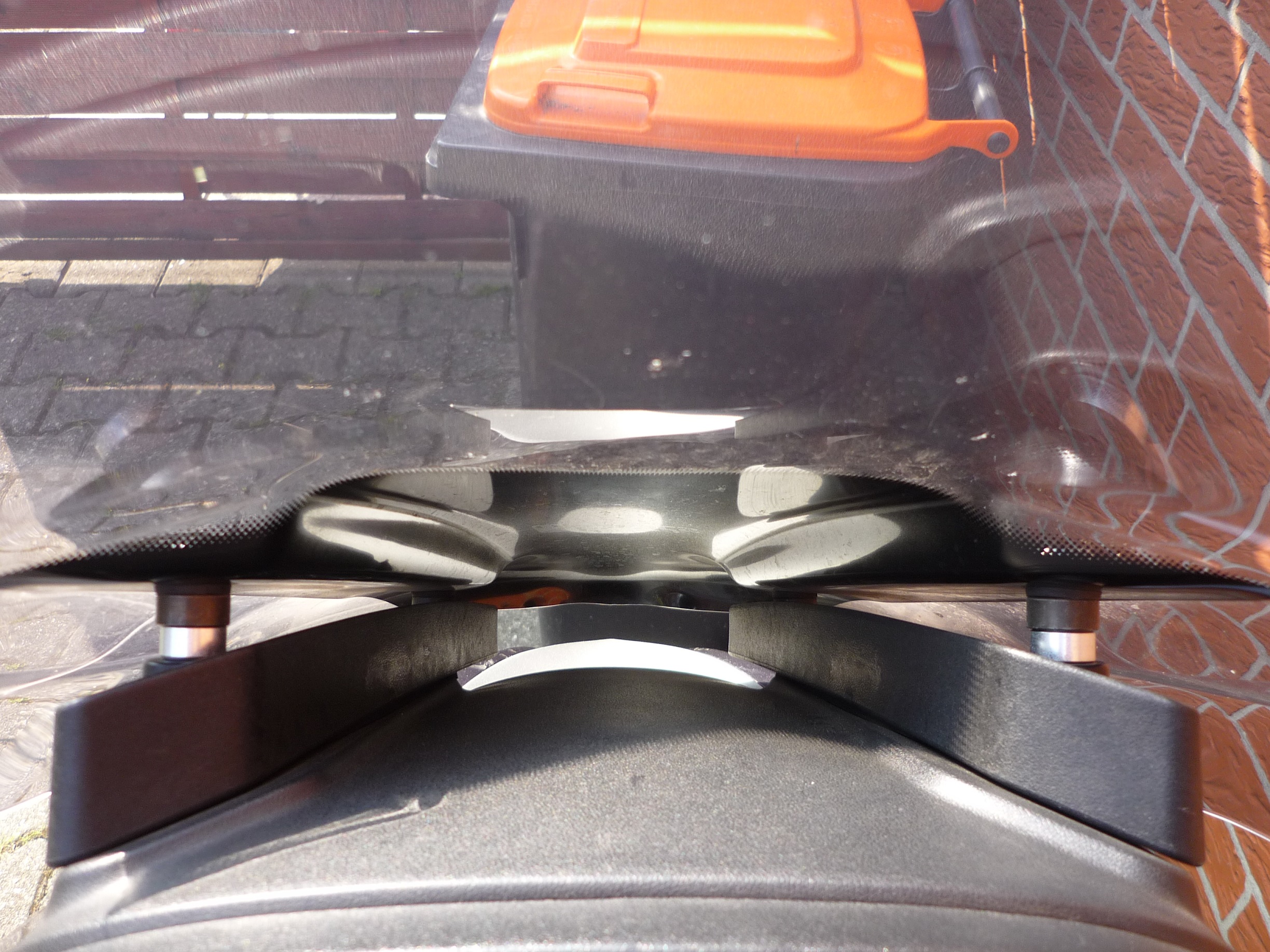

Bin gestern die 6 mm-Erhöhung probegefahren.
Für mich (1,83m mit "normalen Proportionen...also...zumindest in der Länge... :oops: ) perfekt :!:
Wenn ich nicht völlig kerzengerade auf dem Hocker sitze werden jetzt auch die Augen wunderbar von den Wirbeln verschont.
Das Gute kann manchmal so einfach sein.
Vielen Dank nochmal für den Tipp :!: :D
Werde versuchen die Muttern noch gegen was schwarzes zu tauschen, aber es würde mich auch nicht wundern, wenn das wieder eines dieser Provisorien ist, welches den kompletten, restlichen Roller überleben wird... :oops:

@apple65:
Sehr aufschlussreich, das Photo...
Damit ist die Scheibe einfach ein wenig steiler gestellt...
Darüber nach gedacht habe ich auch mal - aber:
Bei meiner schmalen Statur ist es nicht so dramatisch, allerdings:
Bei hohen Tempi wackelt der Helm, und wenn ich auf diese Weise für mehr Ruhe sorgen kann, dann nehme ich das natürlich,
grinst
apple65
Beiträge: 458
Hat sich bedankt: 59 Mal
Danksagung erhalten: 62 Mal
Re: Speeds Windschild
Beitrag von apple65 »
Ulrich hat geschrieben: 21.05.2019, 21:12
Jep, genau darum ging's.
Die Auswirkungen werden natürlich bei jedem etwas anders sein.
