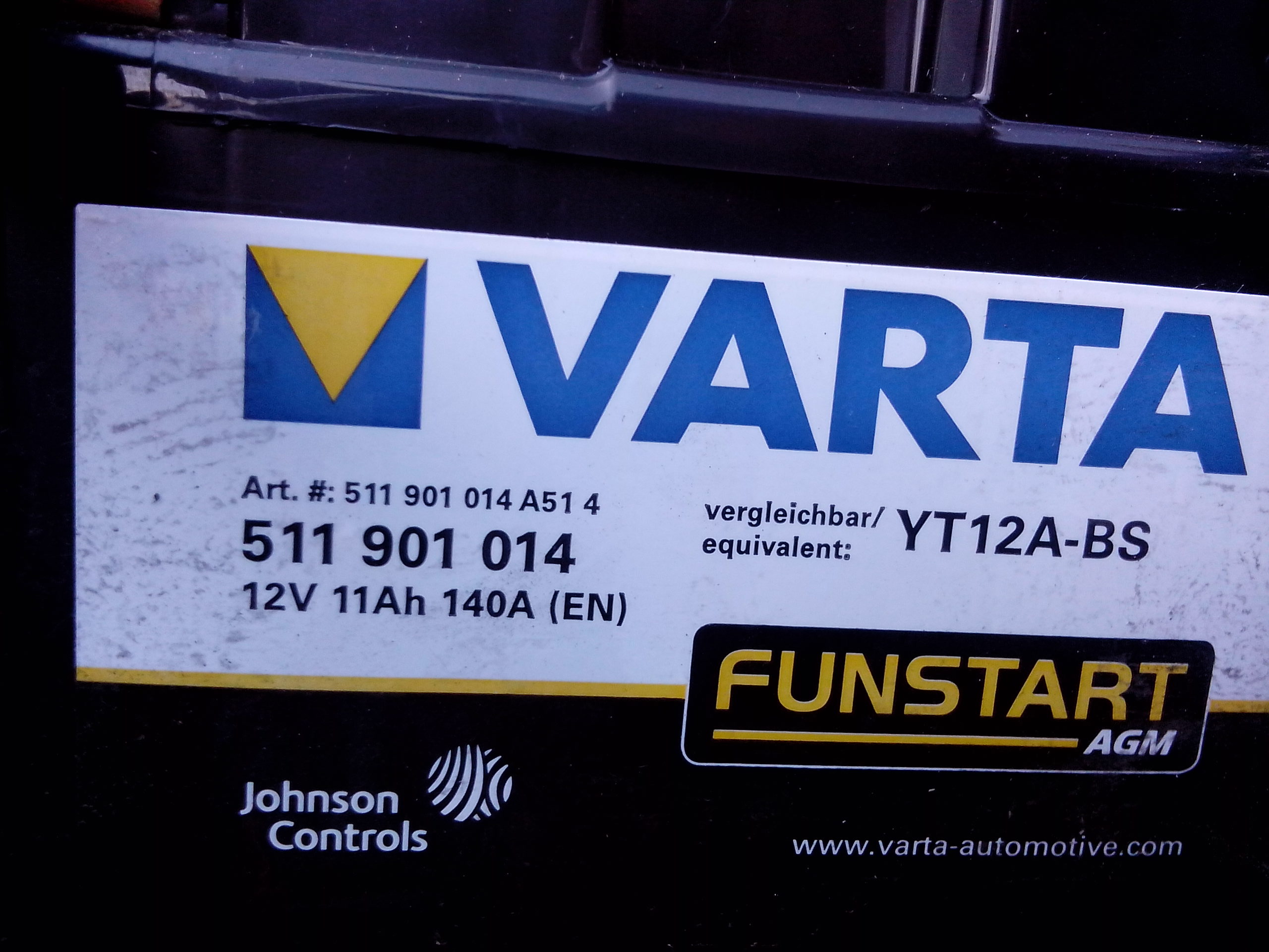

Hartmut, ein kaputter Laderegler kann sogar ganze Roller lahmlegen die ganze Elektronik, die ECU zerschiessen ! Das hatte ich bei meinem Wallstreet, (kein Kymco) da hat während der Fahrt Überspannung die ECU zerschossen und der Roller blieb mitten im Wald stehen ! Alles dunkel, kein Licht, kein Anlasser mehr, nichts! 10 km aus dem Wald raus geschoben !
Die letzte Downtown Batterie hatte mich noch starten und zum Aldi fahren lassen und dann war die Batterie TOT !! (wegen Überspannung)
Laderegler sind bei vielen Rollern eine Schwachstelle, nicht nur bei Kymco, auch bei Peugeut, Aprillia usw....
....arbeiten oft so wie sie gerade Lust und Laune haben und machen doch die Batterie kaputt.
Bei Kymco weiß ich mittlerweile, wenn da mal die Batteriekontrollleuchte angeht, wenn auch nur kurz, spinnt der Laderegler und es wird demnächst eine neue Batterie fällig sein, wenn man nicht den Laderegler über einen längeren Zeitraum beobachtet und ggf. erneuert !
...und die erste Batterie, als ich den Downtown kaufte, war eine Markenbatterie, einen VARTA !! Die Kymco-Batterie wurde offenbar schon nach weniger als 2 Jahren vom Händler durch die VARTA ersetzt, denn Kymco liefert seine Roller nicht mit Varta aus !
Der eingebaute Regler hatte tatsächlich Phasen in denen er viel zu wenig, genau richtig und viel zu viel Ladespannung an die Batterie lieferte! kannste nun glauben oder nicht, stimmt aber!
jack :|
Das (Bild) war die erste gekillte Batterie, die war drin als ich den knapp 2 jährigen Roller kaufte. (also schon mal Ersatz der Original Batterie) Die hatte wohl der Händler eingebaut bevor er mir den Roller verkaufte. Nach den ersten Winter war sie KAPUTT !
Auch die beiden nächsten, alles Marken-Batterien für über 100€ das Stück, alle nach gut einem Jahr KAPUTT !!!
...und ich sage: "die hat alle der Regler kaputt gemacht" !

Energiemacher
Beiträge: 57
Registriert: 11.08.2016, 10:30
Hat sich bedankt: 5 Mal
Re: Batterie taugt nichts
Beitrag von Energiemacher »
Nabend,
der Thread ist zwar schon etwas älter aber nicht weniger aktuell.
Die Sache, das ich eine neue Batterie benötige ist jetzt aktuell. Ich möchte meinen DT im Frühjahr endlich wieder fahren.
Mal schauen welche ich mir kaufen werde, bin noch etwas unentschlossen.....
Ich überlege auch gerade einfach mal den Regler auszuwechseln, aber bei den Preise wird mir teilweise echt übel. ;-)
zBsp.: hier: https://www.quad-company.de/roller/ersa ... age/regler
aber verblüffenderweise gibts den Regler auch im fernen Land für einen Bruchteil: https://de.aliexpress.com/item/Black-Mo ... 38173.html
Also falls mal jemand nen Regler benötigt und nicht unter Zeitdruck steht.....dann lässt sich da was sparen.
