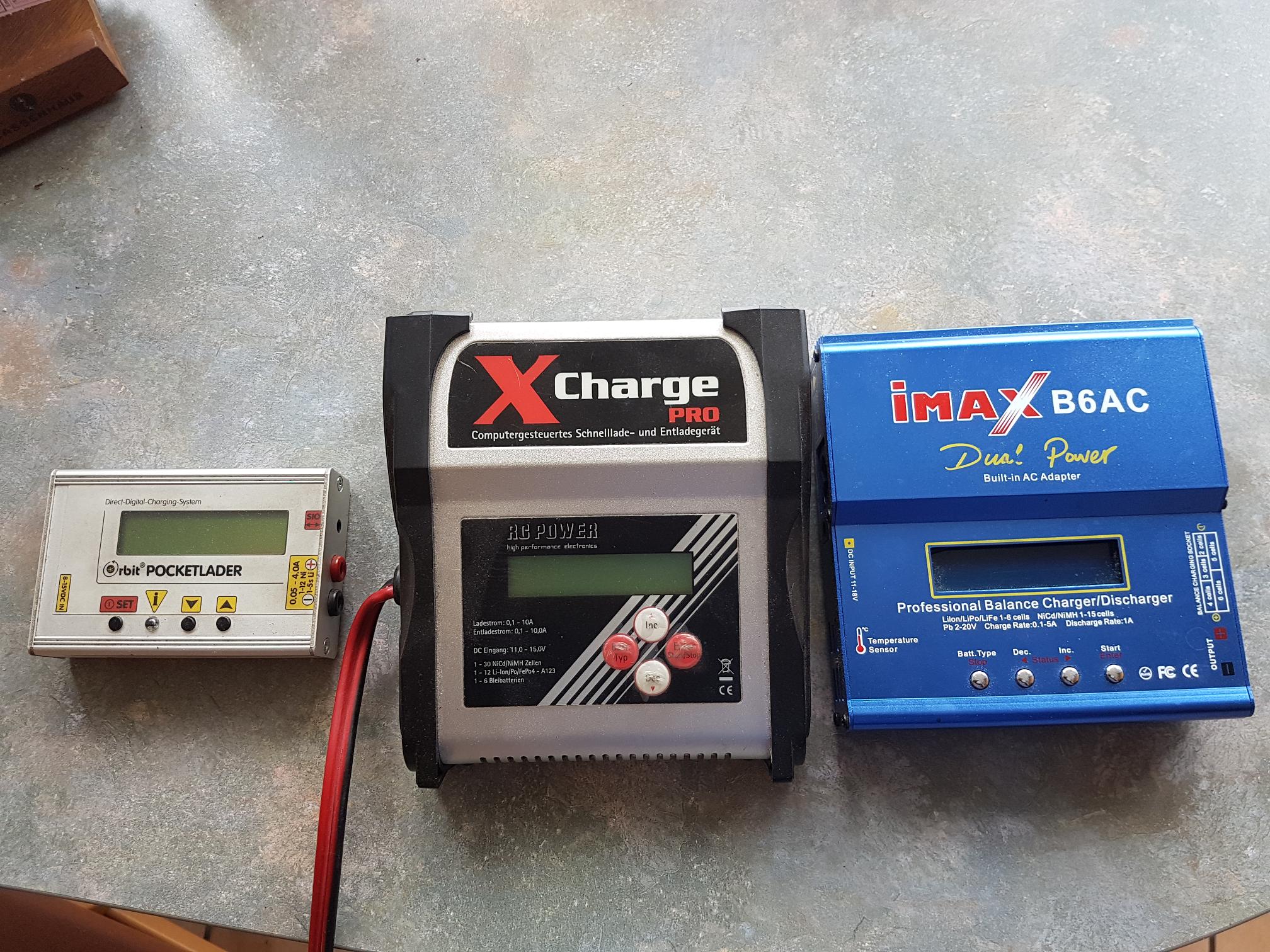

Ich stelle unten mal 3 exzellente Ladegeräte vor wobei das X Charge Pro für Bleiakkus genau das richtige ist, da sich die Spannung in 1/10 Volt Schritten zum prüfenden Akku einstellen lässt.
Damit ist man in der Lage, die Entladeschlussspannung,den Entlade-Ladestrom exakt einzustellen um genaue Werte zu erhalten,was ist in einem Akku drin ist und was ihm zugeführt werden kann, und das auf 1 mA genau. Alles andere ist halbgarer Mist.
Und da es unter den Rollerclub Kollegen hin und wieder den einen und anderen gibt der gerne mal ein Schnäppchen macht und sich wundert, das nach einem Jahr sich dieses Schnäppchen als Flop herauskristallisiert hat, kommen solche Kollegen auch schon mal zu mir.
Also weiß ich mittlerweile sehr gut welchen Herstellern und Händlern man vertrauen kann und wen man besser mit Argusaugen betrachtet.
Ich rede mir nichts ein,oder stelle Vermutungen an, sondern ich messe ganz einfach.

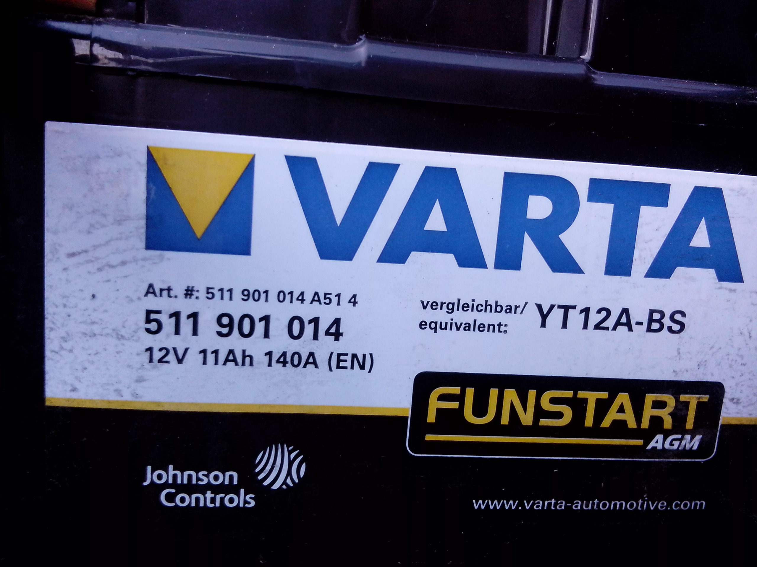

Das (Bild) war die erste gekillte Batterie, die war drin als ich den knapp 2 jährigen Roller kaufte. (also schon mal Ersatz der Original Batterie) Die hatte wohl der Händler eingebaut bevor er mir den Roller verkaufte. Nach den ersten Winter war sie KAPUTT !
Auch die beiden nächsten, alles Marken-Batterien für über 100€ das Stück, alle nach gut einem Jahr KAPUTT !!!
...und ich sage: "die hat alle der Regler kaputt gemacht" !

...und die erste Batterie, als ich den Downtown kaufte, war eine Markenbatterie, einen VARTA !! Die Kymco-Batterie wurde offenbar schon nach weniger als 2 Jahren vom Händler durch die VARTA ersetzt, denn Kymco liefert seine Roller nicht mit Varta aus !
Der eingebaute Regler hatte tatsächlich Phasen in denen er viel zu wenig, genau richtig und viel zu viel Ladespannung an die Batterie lieferte! kannste nun glauben oder nicht, stimmt aber!
jack
