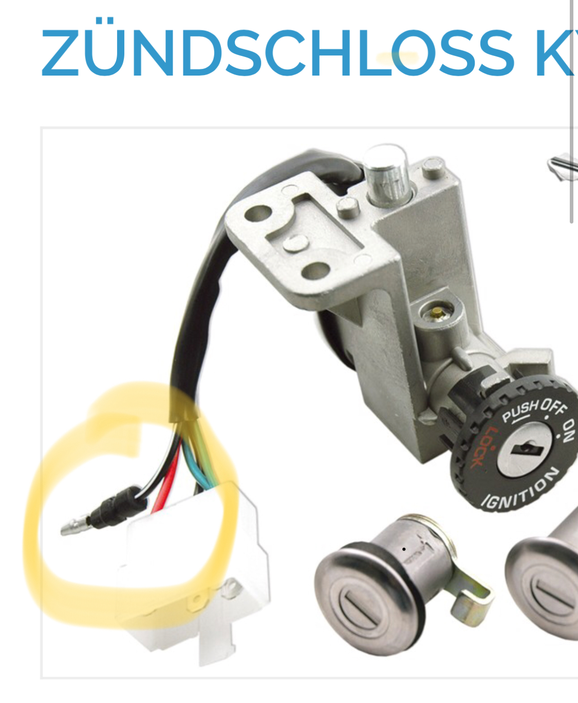

Hallo zusammen, ich habe heute sehr gemächlich vorsichtig und mit viel Gefühl die Beinschürze und die Frontschürze meines Kymco Like 200i ausgetauscht, weil irgendwelche Idioten versucht hatten das gute Stück zu klauen. Die hatten dann aus der Beinschürze in Höhe des Zündschlosses/Lenksäule ein Stück aus der Verkleidung rausgebrochen und wurden dann offensichtlich gestört.
Zwei Tage später wurde dann mein Liebling auch noch direkt vor meiner Tür umgeworfen und das hat der angeknacksten Verkleidung den Rest gegeben.
Der Austausch hat heute eigentlich ganz gut geklappt auch wenn mir bei am Anfang der Demontage echt niemand zuschauen hätte dürfen... irgendwann hab ich sogar die Säge dazu geholt... :shock: :lol:
Schon beim auseinander nehmen ist mir aufgefallen, dass ein Kabel/Stecker des Zündschlosses in Inneren lose war.
Ich hab jetzt auch keine Buchse oder ein Gegenstück gefunden wo der reingehört.
Soll das so? Für was ist der? Ich hab den jetzt auch wieder lose gelassen und hänge ein Foto mit rein...
Lieben Gruß und vielen Dank für Eire Hilfe vorab,
Nina

Liegt auf dem Kabel Spannung bei einer Stellung des Zündschlosses?
Funktionieren die Bremslichtschalter an den Bremshandhebeln?

Ob da Spannung drauf liegt, weiß ich nicht. Auch nicht, wie ich das nachschauen könnte...
Die Bremslichter leuchten, wenn man die Bremshebel zieht. Anspringen klappt auch, Tagfahrlicht, Parklicht und Fernlicht funktioniert, Blinker blinken...
Kann der Stecker für die Stromversorgung der Tankuhr im Boardcomputer sein?
Die Tankuhr ging nämlich noch nie...

Schwarz/weiß ist ein Zündabschaltkabel . Es kann durchaus sein , dass Kymco hier für verschiedne Like-Ausführungen ein und das selbe Schloß anbietet , bei dem mal mehr , mal weniger Kabel angeschlossen werden .
Wenn der Roller also einwandfrei läuft und sich auch via ZS abschalten lässt , ist das Kabel bei dir ohne Funktion .
