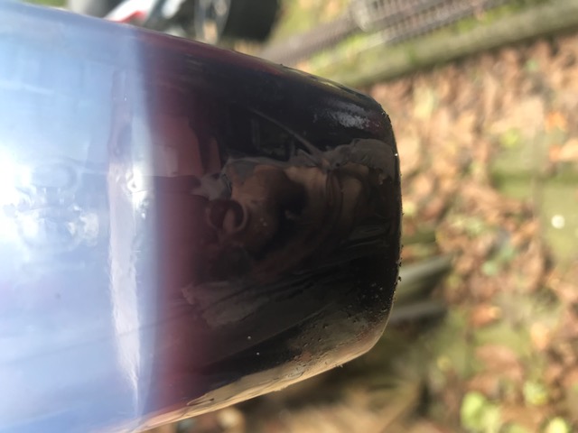

Habe nun Heute im 2. Anlauf auch geschafft das Gabelöl zu wechseln.
Aus der linken Seite kam "dreckiges" Öl raus. Siehe Bild Aus der rechten Seite kam rotes ! Öl raus. Roch nach Getriebeöl. Sah aber nicht schlimm aus. Weiß der Geier was da drinn war, und andere Seite nicht gewechselt wurde. Nach kurzer Probefahrt bin ich der Meinung, das nicht mehr soviel gehoppel ist.
Habe das Öl bis 70mm unter der Gabeloberkannte eingefüllt. Meine Feder hat aber keine "dünnere" Wicklung, was ich mal irgendwo gelesen habe. Schlimm ?

sah bei mir exakt genau so aus. Eine seite Schwarz, die andere noch leicht rot.
Die Federn waren bei mir auch Symmetrisch.

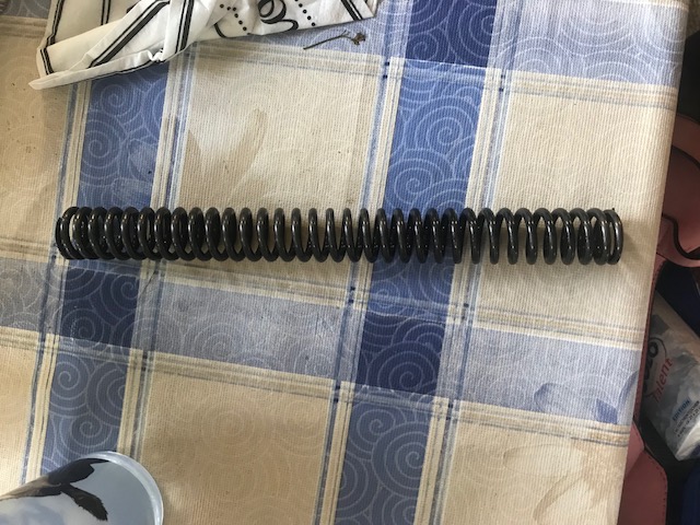

Im übrigen schrieb unser Meister Zip man solle auf die richtige Lage (der Wickelung) achten, weil sie vom Werk aus mitunter falsch montiert würden. Das muss ja nicht bedeuten das dies immer der Fall ist, kommt halt auf den Monteur an.
Es ging ja auch nicht um eine dünnere Wickelung, sondern eher um eine dichtere. Schau mal auf den hinteren Stoßdämpfer z.B. meinen. Die sind oben weit dichter gewickelt als unten.Meine Feder hat aber keine "dünnere" Wicklung, was ich mal irgendwo gelesen habe.

Dann hat der Yager eben linear gewickelte Federn, das Thema progressive Federn kam ja vom DT, ist aber weder als vor noch als Nachteil zu sehen.
So schauen progressive aus.
