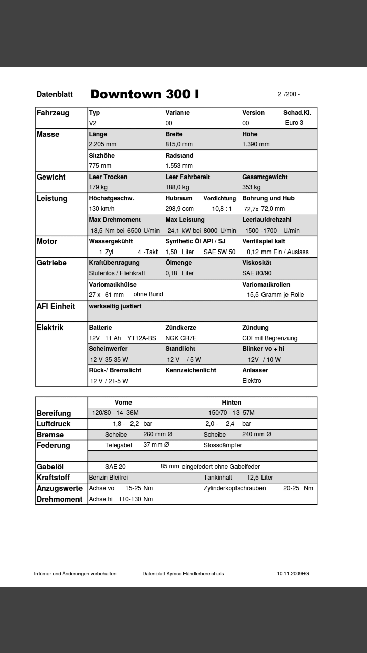

Hab hier auch noch was gefunden:
Das allerdings Anzugsdrehmomente vom Hubraum abhängig sind ist mir ganz neu.
Dachte bisher das hängt vom Material, Material stärke, Gewinde größe, und Gewinde art ab.
Ja das mit der Vorderrad Achse kommt mir auch etwas wenig vor.Das allerdings Anzugsdrehmomente vom Hubraum abhängig sind ist mir ganz neu.

Anbei ein Link zu einer polnischen Seite, auf der man die englischen Versionen
zu den jeweiligen Werkstatthandbüchern downloaden kann:
http://www.dealerzy.kymco.pl/kategoria/ ... o-skutery/
