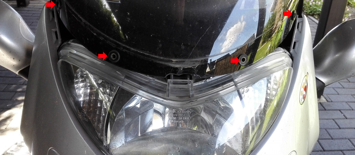

Zuerst schraubt man die schmale Abdeckung vor der Scheibe ab (2Schrauben).
Dann die 4 Schrauben, die die Scheibe halten. Eigentlich kann die nicht runterfallen, da sie aussen auf Zapfen steckt, aber besser festhalten.

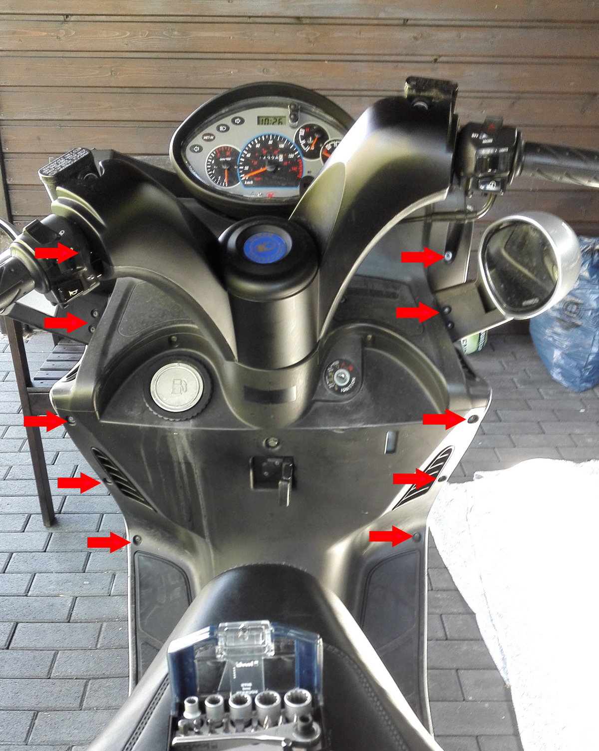

Dann muss die Verkleidung ab. Dazu 10 Schrauben rausdrehen.

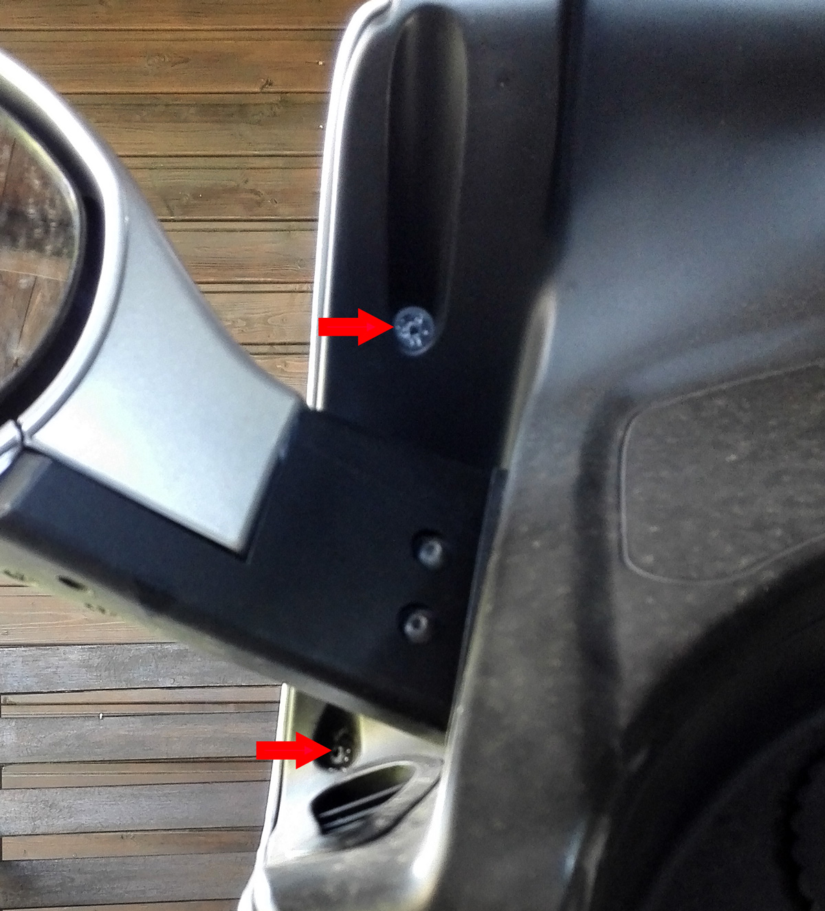

Nicht die Schrauben vom Spiegel abdrehen, sondern die DAHINTER. :wink:
Der Vollständigkeit halber auch die auf dem oberen Bild nicht sichtbaren Schräubchen..

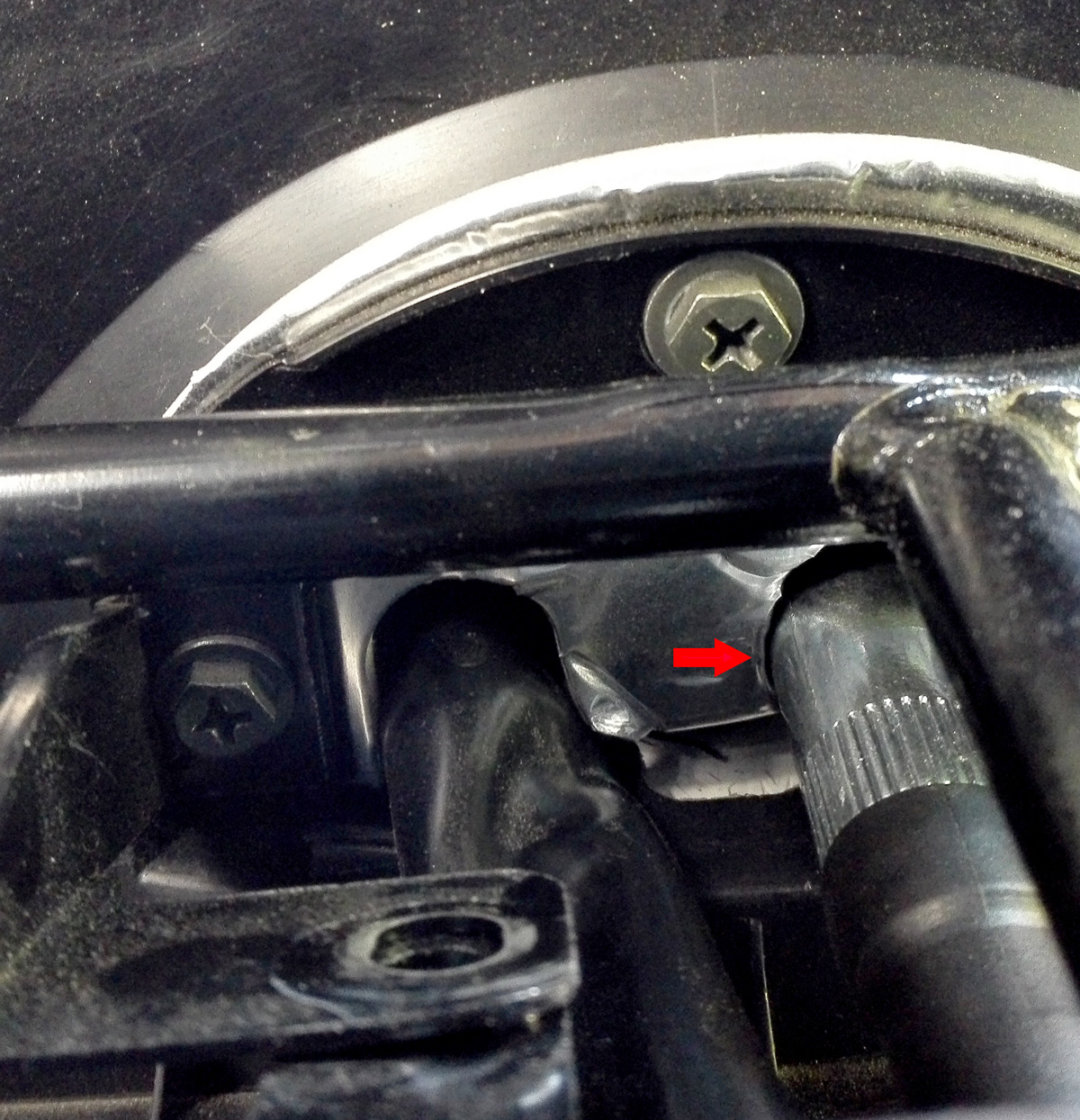

Unbedingt nötig: die dicken Schrauben rechts und links vom Scheinwerfergehäuse.

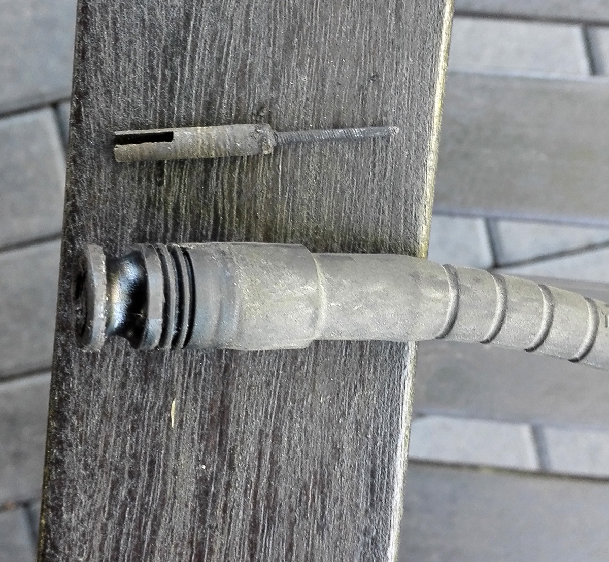

Das Schräubchen am Tachoantrieb wird gelöst und die Welle heraus gezogen.
Bei der Gelegenheit habe ich festgestellt, dass die Seele knapp hinter dem Antrieb gerissen war. Dies mag der doch herben Krümmung in diesem Bereich geschuldet sein, die je nach Einlenken noch verschärft wird.
