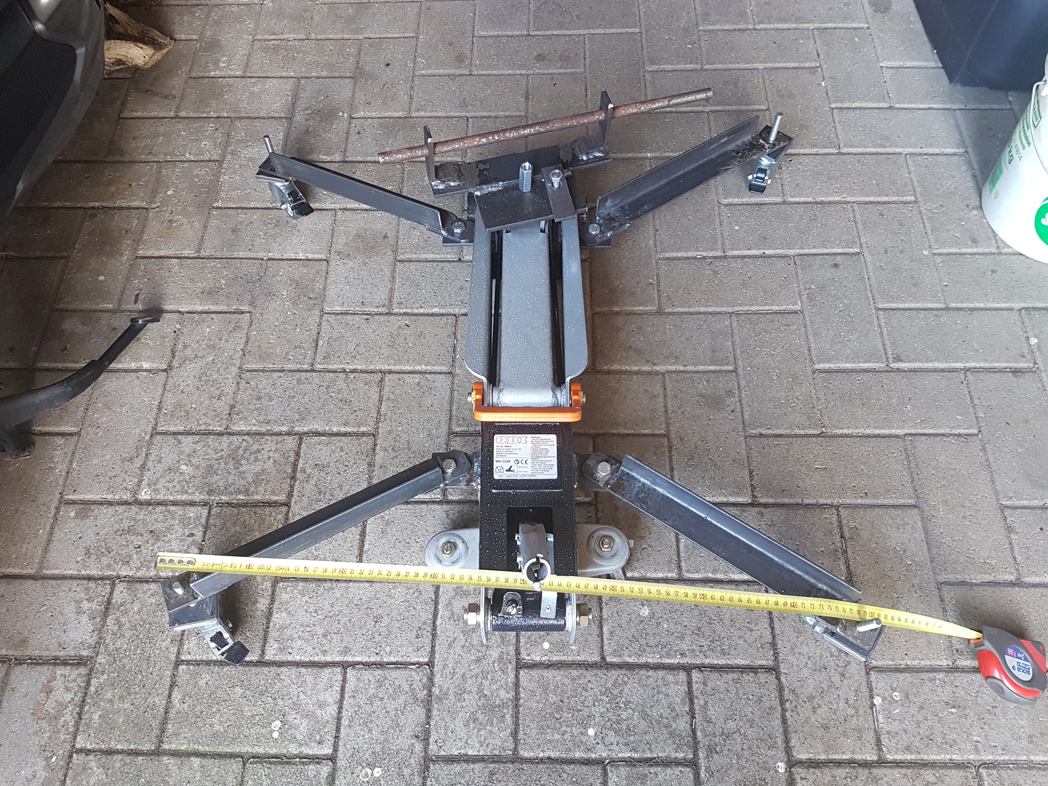

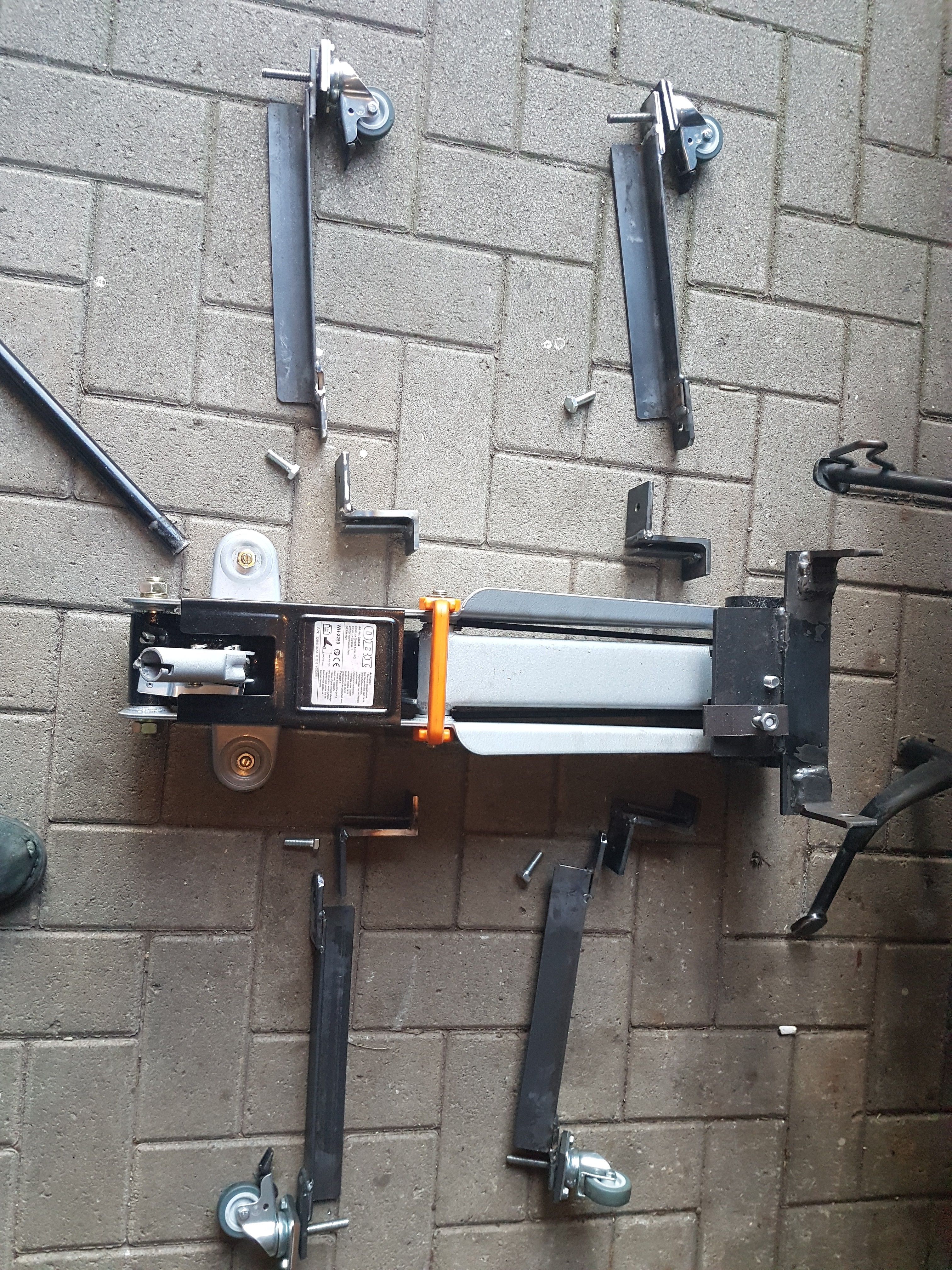

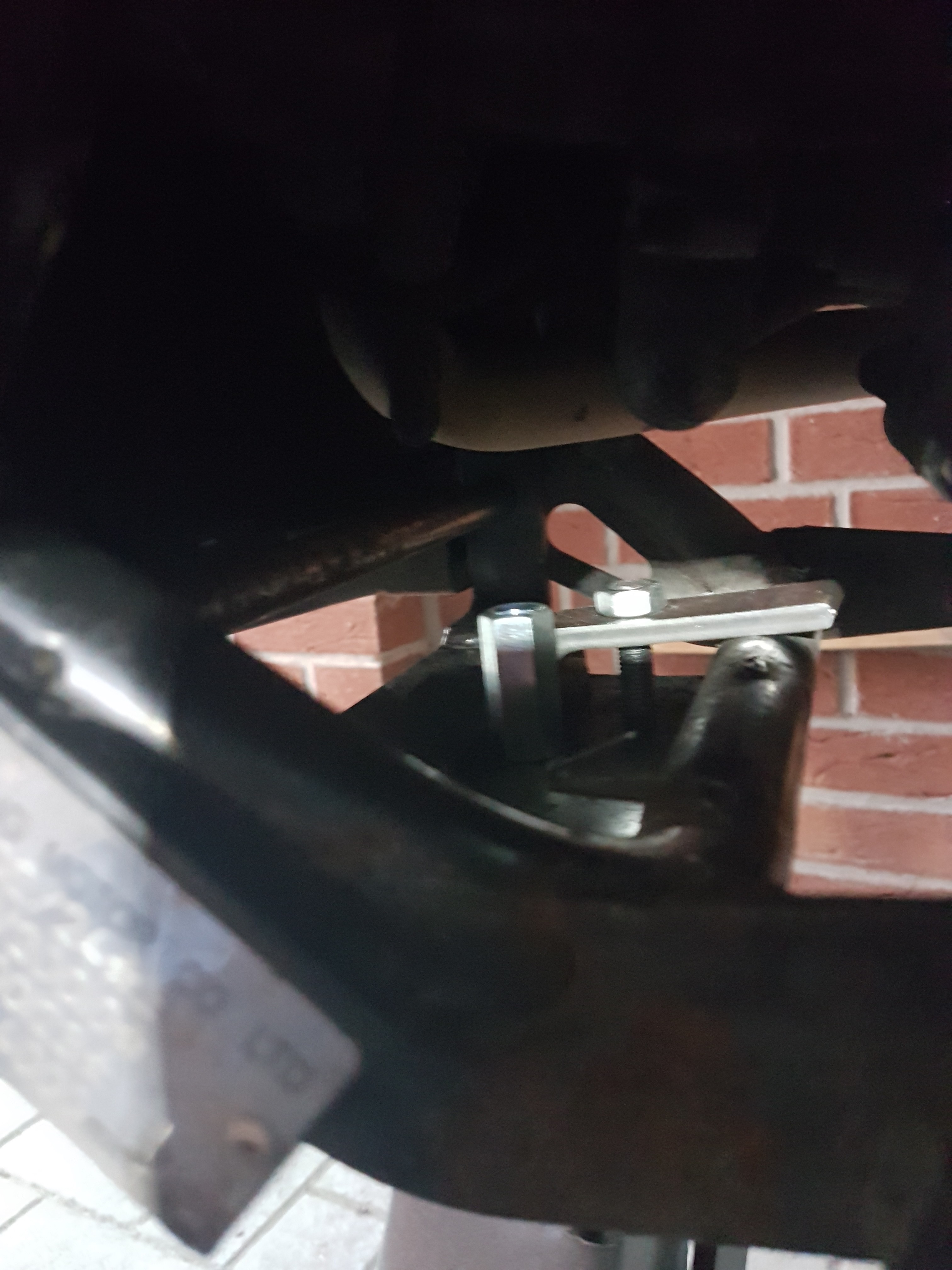

Das Herzstück zur Aufnahme des Rollers ist das Teil anstelle des Hubteller,welches von unten zwischen den Rahmen und Hauptständer mit einer 15 mm Welle gesteckt und mit einer Spannpratze am Hauptständer gesichert wird.
Die Patte wird mit einer M 12 Hülsen-Sechskant Mutter auf dem Wagenheber verschraubt.
Um ein Kippen des angehobenen Roller zu verhindern, bekam der Wagenheber noch 2 seitliche Stützstreben. (4 sind vorgesehen )
Das ganze Gebilde steht erstaunlich sicher, jedoch werde ich die Spannelemente für die Streben direkt mit dem Wagenheber verschweißen. Nur zur Sicherheit.
So lässt sich zumindest in der Hocke,im Sitzen auf einen Hocker,oder Rollbrett arbeiten.
Hat das ganze in Augenhöhe und kann daß Rad vorn und hinten ausbauen.
Vorne erleichtert es einem den Wechsel des Lenkkopflager ungemein.
Noch befindet sich alles im Rohzustand,nächste Woche wird noch alles schön verputzt und ein wenig Schminke (Farbe) aufgetragen.
Kostenfaktor mit Wagenheber rund 80,- € Material.

Keine Panik Lempi,
Die Platte ist 120 x 100 x 8 mm, die Schraube zum befestigen auf dem Wagenheber ist eine M 12 mit 10.9 Festigkeit, die Streben sind aus Winkel 40 x 40 x 4 mm und als Flachstahl wurde 50 x 6 und 40 x 6 mm verwendet.
Der Roller wird ziemlich exakt im Schwerpunkt angehoben, dieser liegt etwa 75 mm vor der Aufhängung des Hauptständer.
Ich habe mich mit Todesverachtung drauf gesetzt und nach vorn,hinten und zu Seite gewackelt währenddessen meine Frau höher und höher gepumpt hat, nichts ist passiert,obwohl ich 4 Streben dran machen werde.

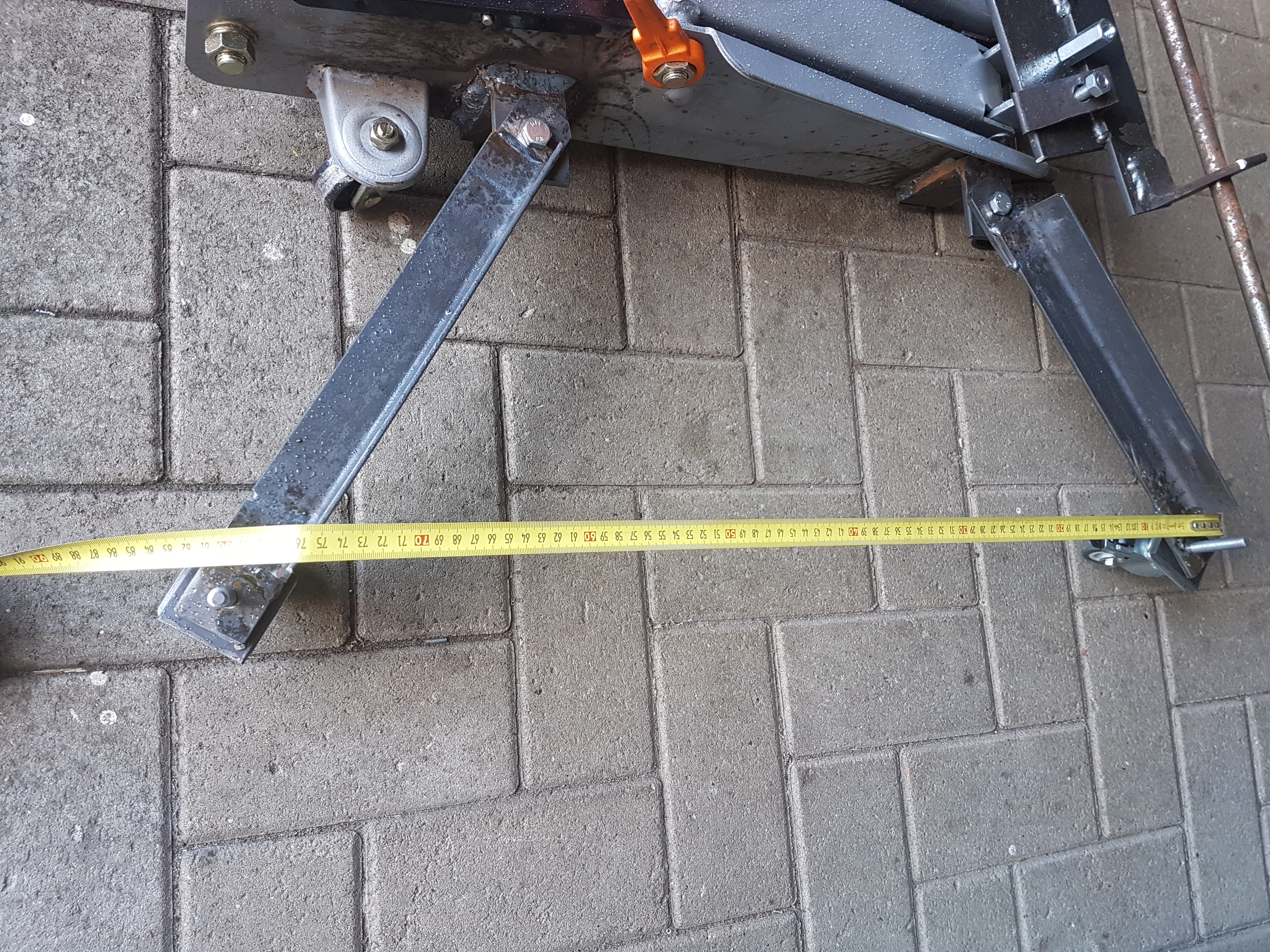

das ganze bekommt nächste Woche 4 Beine ( verschweißt ) und was die Festigkeit und Steifigkeit der verwendeten Materialien betrifft habe ich die Dimensionen genannt,die du gerne mal mit deiner gekauften Bühne vergleichen kannst. Zudem gibt es für mich immer noch das Metall -Fachbuch für Konstruktionslehre aus dem man die Biegekräfte einzelner Profile entnehmen und errechnen kann.
Die Ausladung der Arme beträgt 750 mm und ist damit genau so standfest wie deine Bühne in Längsrichtung.
Dann liegt der Schwerpunkt ziemlich exakt mittig zum Wagenheber wo sich die Hauptlast befindet. Anhand einer Tabelle für Biegekräfte kannst du mal nachsehen welche Kräfte notwendig sind um ein Winkeleisen 40 x 4 mm auch nur ein Zehntel Millimeter durchzubiegen. Bedenke,die Last verteilt sich dann auf 2 Arme je Seite.
Die Anschlüsse der Arme bestehen aus 40 x 6 und 50 x 6 mm Flachstahl und kragen 40 mm raus mit Anschlusspunkt 20 mm.
Versuche mal einen solchen Flachstahl von 6 mm Materialstärke auf einer Länge von 20 mm durchzubiegen.
Ich kann gewisse Bedenken durchaus verstehen,aber nicht nachvollziehen wenn einem Lehrbücher für Konstruktionslehre seit meiner Lehrzeit zur Verfügung stehen, nach dem ich schon die tollsten Sachen gebaut und nach gebaut habe die seit 35 Jahren existieren und immer noch tadellos funktionieren.
Ebenso verstehe ich die Bedenken, weil es derzeit nichts vergleichbares gibt an dem man sich orientieren könnte.
Wenn alles Schei... war was ich konstruiert und gebaut habe,werde ich mich nicht scheuen darüber zu berichten :wink:

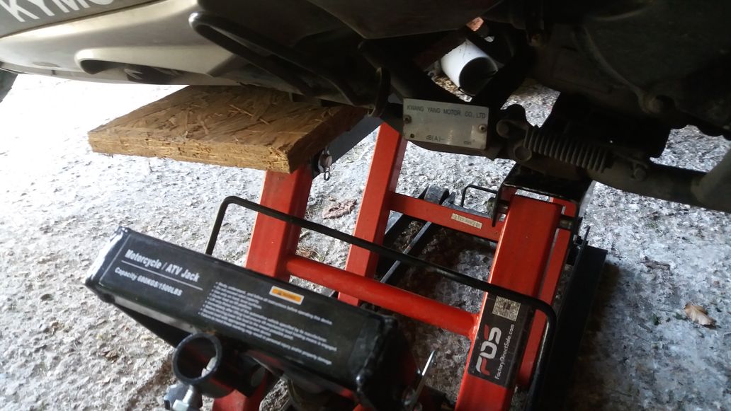

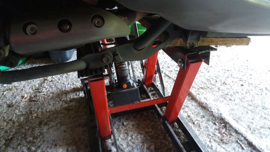

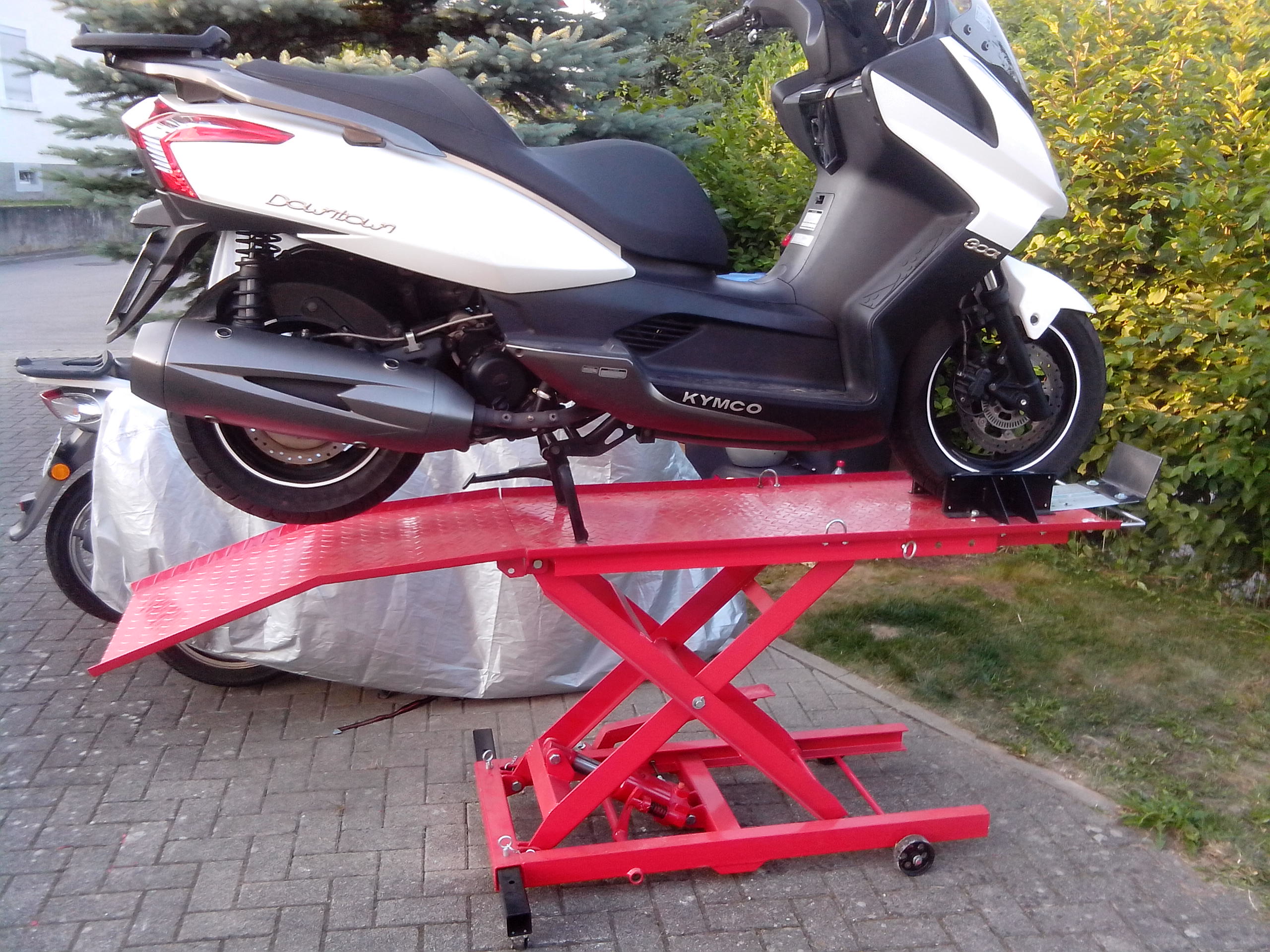

Also ich hab mir den heber für Doppelrohrrahmen zugelegt. Es waren noch zurrgurte dabei, und der Heber hat die nötigen Ösen dafür. Mit der einen Schiene genau unter dem Hauptständer Plaziert, kann ich die Hubhöhe voll ausnutzen, und das ganze steht sicher und wackelfrei.

Was mich brennend interessiert ist,wie bekommst du das Teil unter den Roller bei eingeklappten Hauptständer.
Und wo liegt der Rahmen auf?
Fotos wären sehr hilfreich!

Ganz einfach. Ich schiebe das Teil drunter wenn der Roller auf dem Hauptständer steht, dann schieb ich ihn vom Hauptständer, mit dem Hinterrad bis genau dagegen, dann hab ich fast immer die richtige Position, wobei der Hauptständer mit den Drehpunkten genau auf der einen Platte aufliegt.
Wenn ich den Heber das nächste mal benutze, mach ich mal ein paar Fotos. Kann wohl ein paar Tage dauern. Gruß, Ludwig

Ich habe am Dienstag noch kleine Veränderungen wie schon angekündigt vorgenommen und anschließend mein Hinterrad gewechselt.
Leider hatte ich niemanden der es hätte fotografieren können,wie ich mich mit 90 kg seitlich dran gehängt,schön weit mit dem Ar.. nach hinten und vorne und hinten aufgestützt habe. Das Teil steht wie eine deutsche 100 jährige Eiche.

smoki 57
Beiträge: 944
Hat sich bedankt: 80 Mal
Danksagung erhalten: 132 Mal
Re: Vom Wagenheber zum Rollerheber
Beitrag von smoki 57 »
Und hier noch einmal der Heber mit der Änderung und den Maßen.
Die Aufnahme der Tragarme sind nun verschweißt,die Ausladung der Arme beträgt an der Seite,als auch vorn und hinten 800 mm
Der Aufnahme Adapter wird mit den Winkellaschen zwischen dem Hauptständer mit einer 15 mm Welle aus 115 Cr 6 Chromstahl,oder auch auch als Silberstahl bezeichnet durch die beiden Bohrungen im Hauptständer ziemlich exakt im Schwerpunkt fixiert.
Ein Kippen nach vorn wird mit der Spannpatze gehalten. Mehr als 65 kg sind aufgrund des Schwerpunktes nicht zu halten.
Der Hebelarm beträgt 530 mm.
Berücksichtigt man die Ausladung der Stützstreben und könnte man den Roller seitlich und nach vorne bis an die Stützrollen verschieben um ein Kippen zu erreichen,müsste der Roller 360 kg wiegen, da der Wagenheber mit seinen 30 kg und dem Hebelarm mehr Gegenkraft erzeugt,als der Downtown mit 130 kg wiegt.
Deshalb konnte ich mich mit 90 kg ganz gemütlich seitlich dran hängen und vorn und hinten aufstützen. Und selbst bei 2 Personen mit 90 kg hätte es zum Kippen immer noch nicht gereicht.

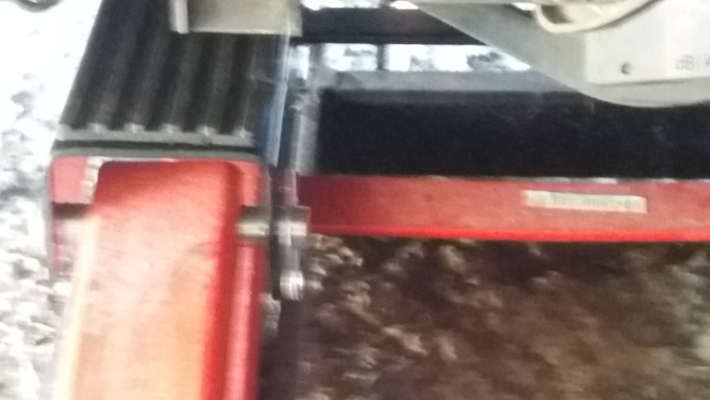

Lügfix
Beiträge: 49
Registriert: 15.11.2014, 18:43
Danksagung erhalten: 7 Mal
Beitrag von Lügfix »

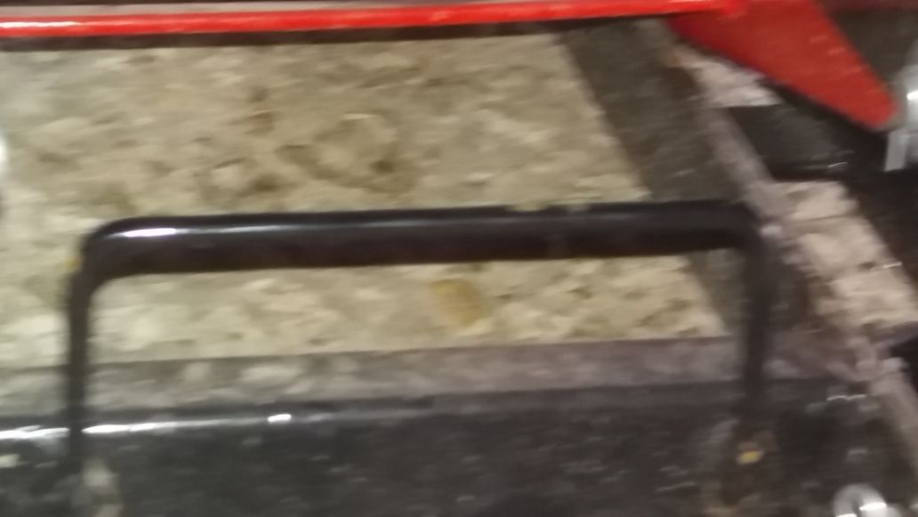

Ich hatte doch ein Paar Bilder versprochen.
Hier sind sie.
smoki 57
Beiträge: 944
Danke Dir!
Gut zu erkennen wie groß die Aufstandsfläche ist auf den der Roller zu liegen/stehen kommt.
Wilde Werke und großes rum ruckeln sollte man sich wohl eher verkneifen wie ich das erkenne. :wink:
Will damit sagen, die hintere Achsmutter (als Beispiel) wird man im angehobenen Zustand besser nicht lösen,oder festziehen wollen.
Mit meiner Konstruktion kein Problem,Kabelbinder um den Lenkergriff und hinteren Bremshebel gezogen und dann geht’s los bis man fertig ist. :)
Im Übrigen klappt man die Arme bei meiner Wagen-Rollerheber Konstruktion zum Wagenheber hin ein und schiebt das Teil in eine Ecke,oder unter die Werkbank, und fertig.
