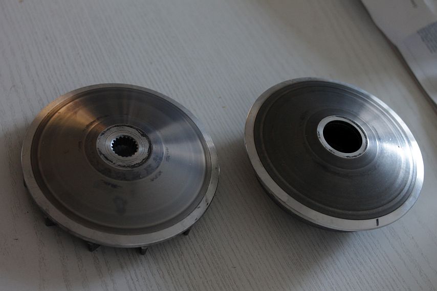

ich weiß, ich drifte ein bisschen vom ursprünglichen Thread ab, es hat jedoch schon ein bisschen mit der Höchstgeschwindigkeit zu tun.
Ich hätte ein Bild der alten Originalvario worauf man auch den Eddingstrich rechts unten sieht. Die wurde mit 12,5er Pulleys gefahren (die ich nun auch wieder in der Naraku verbaut habe). Man sieht, dass der Riemen noch Luft nach oben gehabt hätte.
Oliver
Schrauberfile
Beiträge: 1131
Wohnort: Sankt Augustin
Hat sich bedankt: 267 Mal
Danksagung erhalten: 91 Mal
Re: Frage zur Höchstgeschwindigkeit
Beitrag von Schrauberfile »
Hallo Oliver2,
ist mir schon klar, daß auf dauer 85km/h nicht gerade berauschend sind.
Das die Vario leider nicht bis zum oberen Rand läuft, ist normal. Das ganze ergibt sich bauartbedingt (schaue mal hier im Thread vom 125er K-XCT da wurde das Thema auch ausführlich erörtert), denn leider gehen die beiden Scheiben nicht bis auf die Riemenbreite zusammen. Die Distanz beträgt bei den Scheiben am oberen Rand 22mm und ein neuer Riemen bringt es nur auf 20mm. Diese fehlenden 2mm ergeben dann das der Riemen bis maximal ca. 4,5mm unter dem oberen Rand laufen kann. Da würde auch ein längerer Riemen nichts bringen.
Wer hier wirklich bis zum limit hoch will, der muß eben die Scheiben u. die Büchse entsprechend mechanisch (Drehbank) bearbeiten, oder das ganze über eine höhere Drehzahl kompensieren.
Wie schon erläutert, wenn du gerne schneller unterwegs sein möchtest, dann bliebe dir eben nur die Hubraumerhöhung oder eben ein größeres Modell das gleich 150/163/169ccm hat. Ist halt alles eine Preisfrage. Vesbretta fährt z.B. ja einen Like 200i, vielleicht verrät er dir ja mal wieviel er damit so fahren kann bzw. was er als Topspeed so hat.

ich habe die Lauffläche der Naraku gelassen. Was ich bearbeiten musste, waren die Gleitstücke. Die Gegendruckplatte der Originalvario lief um einiges leichter hoch und runter als die der Naraku. Ich habe dann jeweils den Spalt der Gleitstücke leicht angefeilt, danach lief es gleich gut wie bei der Originalvario. Ich bin nicht sicher, ob das notwendig gewesen wäre aber irgendwie verkantete die Platte beim Hoch und Runterschieben sehr schnell.
Vielleicht bearbeite ich mal die Vario, wenn ich die 10,5er ausprobiere.
Viele Grüße

also schau dir doch bitte einmal die diversen Bilder im Forum von Dirk an, die manche Nutzer da extra eingestellt haben.
Bei den Pulley´s sollte man schon die Anregungen beachten, wenn man dann auch in den Genuß deren voller Leistung kommen möchte.
Die Pulley´s sind ja keine Rollen, sondern lediglich Gleiter die durch die Fliehkraft nur auf dem unternen Bereich verschoben werden. Schaue ich mir dann das Produtfoto bei RP von der Naraku-Vario so an, dann vermute ich mal das da die Rampen lediglich Glas gestralt sind. Es ist also eine raue Oberfläche. Eine raue Oberfläche hat allerdings die Eigenschaft zu bremsen, ist also eher hinderlich anstatt förderlich.
Wenn nun die Gleiter durch die Fliehkraft nach außen gedrückt werden, um über die raue Oberfäche zu gleiten, dann reiben sie mehr als das sie leicht gleiten.
Ich hab z.B. meine Originale Vario damals extra mit Polierwerkzeug aus meiner alten Firma (nun ja war auch meine tägliche Arbeit Blasformen zu polieren) die gesamten Rampenfläche erst mit bis zu 1000er Schmiergelleinen und dann mit Alupolitur und Filz auf hochglanz poliert. Da konnte man sich sogar drin spiegeln. Da rutschten die Pulley´s von außen nach innen bereits durch Eigengewicht.
Auf diese Weise können die Pulley´s dann auch ihren Vorteil voll ausreizen, anstatt wie jetzt offensichtlich in deiner Vario mühselig durch die Fliehkraft über die Schmirgelfläche der Rampen gepreßt werden zu müssen. Je schneller sie von innen nach außen gleiten können je besser ist natürlich der Beschleunigungseffekt zu bemerken.
Bei den Rollen welche ja der Naraku-Vario beiliegen sieht die Sache natürlich ein klein wenig anders aus, denn die können zur Not auch noch rollen.

Hallo Oliver,
nein, beim Polieren wird nicht mit einem Schraubenzieher gearbeitet - oh weh.
Beim Polieren arbeitet man allenfalls mit Holzstäben die entsprechend geformt sind bzw. der zu polierenden Fläche angepaßt sind/wurden. Hier müßtest du dir also einen Spatel anfertigen der a) der gewölbten Form der Rampen entspricht und b) in der breite gerade so hinein paßt. Dann lecht man einen entsprechend breiten Streifen Leinenschmirgel über den Spatel und hält den zwischen Zeigefinger und Daumen (beide Seiten) und schleift/poliert. Keinen Schraubenzieher, denn wenn der abruscht gibt es richtig tiefe Riefen.
Zu guter letzt ersetzt man den Schmirgel durch ein Baumwolltuch und poliert mit Polierpaste. Das ganze ist arbeit und dauert Stunden wenn man keine passenden Poliermaschinen hat. Zur Not eben einen Dremel.
Zum guten Schluss bitte nicht vergessen das ganze mit Bremsenreiniger abzuwaschen (Staub und Politurreste), denn die Polierreste schaden auch den Pulley´s.
Der Erfolg ist dann aber die Belohnung.
Gruß Helmut

ist schon okay. Was meinst du, wie lange ich gesucht habe ... Klar, die Malossi ist verbreiterter als die Naraku und Like-Fahrer, die die Vario umbauen gibts wahrscheinlich auch nicht so viele. Ich habe zumindest keinen Malossifahrer mit ähnlichen Setup, wie den Like gefunden. Eigentlich läuft der Like mit der Naraku ganz passabel. Ich denke halt, das zu zweit etwas leichtere Rollen besser wären, bleibe aber bei den 12,5 Pulleys die drin sind.
Also nochmals zum zusammengefast:
- 800-1200er Schleifpapier um Holzklotz gewickelt
- Autosol (oder andere Metallschleifpaste???) zum Nachpolieren
- Bremsenreiniger zum Schluß um zu Säubern (bis man sich drin spiegelt ...)
Hmm, das müsste doch eigentlich dann jeder machen, der Pulleys drin hat, denn von der Beschaffenheit sieht die Naraku nicht anders aus als die Originale.
Oliver

Na ja Oliver, dann schau mal hier im besonderen neben dem Text auf die Bilder => http://drpulley.info/forum/board79-hier ... im-s3-125/
Ob man die Rampen glättet will oder nicht, daß liegt alleine im Auge des Betrachters.
Nur logisch sollte einem dabei aber schon sein, daß Gleiter am besten dann auch gleiten können, je glatter (besser poliert) die Oberfläche ist.
Wie gesagt Rollen haben sowas nicht nötig, denn sie rollen ja. Aber auch da kann man vielfach sehen wie selbst so manche Rolle abgeflachte Flächen aufweist - warum nur -.
Übrigens - ich meine dir schon mal ein Foto verlinkt zu haben und auch vor der Benutzung der Naraku genauso wie Dirk vom zwingenden kauf abgeraten zu haben, weil sie eben nicht soviel mehr als die Originale in Verbindung mit den Pulle`s bringt.

habe gerade die Originalvario mit 10,3 drin und bin überrascht, dass der Unterschied gar nicht so groß ist, wie zunächst vermutet. Anfahrdrehzahl geht noch aber das Beschleunigen bei hohen Geschwindigkeiten ist spritziger. Leider 5 km/h weniger Topspeed.
Ist ja nur übergangsweise, nach der Bearbeitung kommt dann wieder die Naraku rein. Nachdem ich diese mit einem Holzstäbchen und 1000er geschliffen (trocken) und anschließend poliert habe, war ich mir nicht sicher, ob die Arbeit ergiebig genug war (also spiegeln kann ich mich noch nicht darin), gefühlsmäßig ist die Fläche wirklich glatter, als in den Bereichen zwischen den Laufbahnen und die Pulleys gleiten leicht darauf. Trotzdem habe mir nun einen einfachen Dremel besorgt. Allerdings konnte ich nur Schleifaufsätze mit 120er Körnung bekommen, was wahrscheinlich zu grob ist. Etwas feineres habe ich im Baumarkt nicht bekommen. Eventuell vorsichtig die Gegendruckplatte damit bearbeiten? Was meinst du - soll ich vielleicht nur den Polieraufsatz und die Paste nochmals verwenden? Bremsenreiniger danach ist klar.
Soll man den schwarzen Aluabrieb bei den Pulleys auch entfernen?
Oliver

nun ja, Schmirgel ist eben schmirgel und da bleiben immer selbst aller feinste Riefen. Ich empfehle Autosol Polierpaste (gibt es meist wo es Autozubehör gibt um Chromteile zu polieren), die haben wir in der Firma auch verwendet. Zum Schluß mit einem Lappen (am besten aus Baumwolle) das ganze auspolieren.
