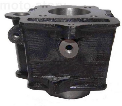

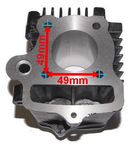

Okay - mach' ich ein bisschen Schleichwerbung... :mrgreen:
Und hier der Link zum "Big Bore"...
http://m.ebay.de/itm/60-ccm-SPORT-RACIN ... 0408.m2460
NEU ZYLINDER KIT TUNING 60ccm !
Das Kit enthält: Graugußzylinder, Kolben, Kolbenringe, Bolzen, Clipse, Dichtungen.
Dieser Zylinder-Set ist eine qualitative hochwertige und preiswertige Alternative zu den originellen Zylinder-Sets 60cc.
Die kompletten Zylinder-Sets 60cc haben die Aufgabe standardmäßige Kapazität zu erhöhen und deutlich die Kraft des Farzeuges zu steigern.
großes Loch - 43mm! (in einer Standard-Zylinder ist diese Größe 39mm)
andere Abmessungen - auf den Fotos.
Passend mitunter für folgende Modele:
KYMCO - NEXXON, Motorrad 4-Takt, luftgekühlt 50ccm
KYMCO - K-PIPE, Motorrad 4-Takt, luftgekühlt 50ccm
