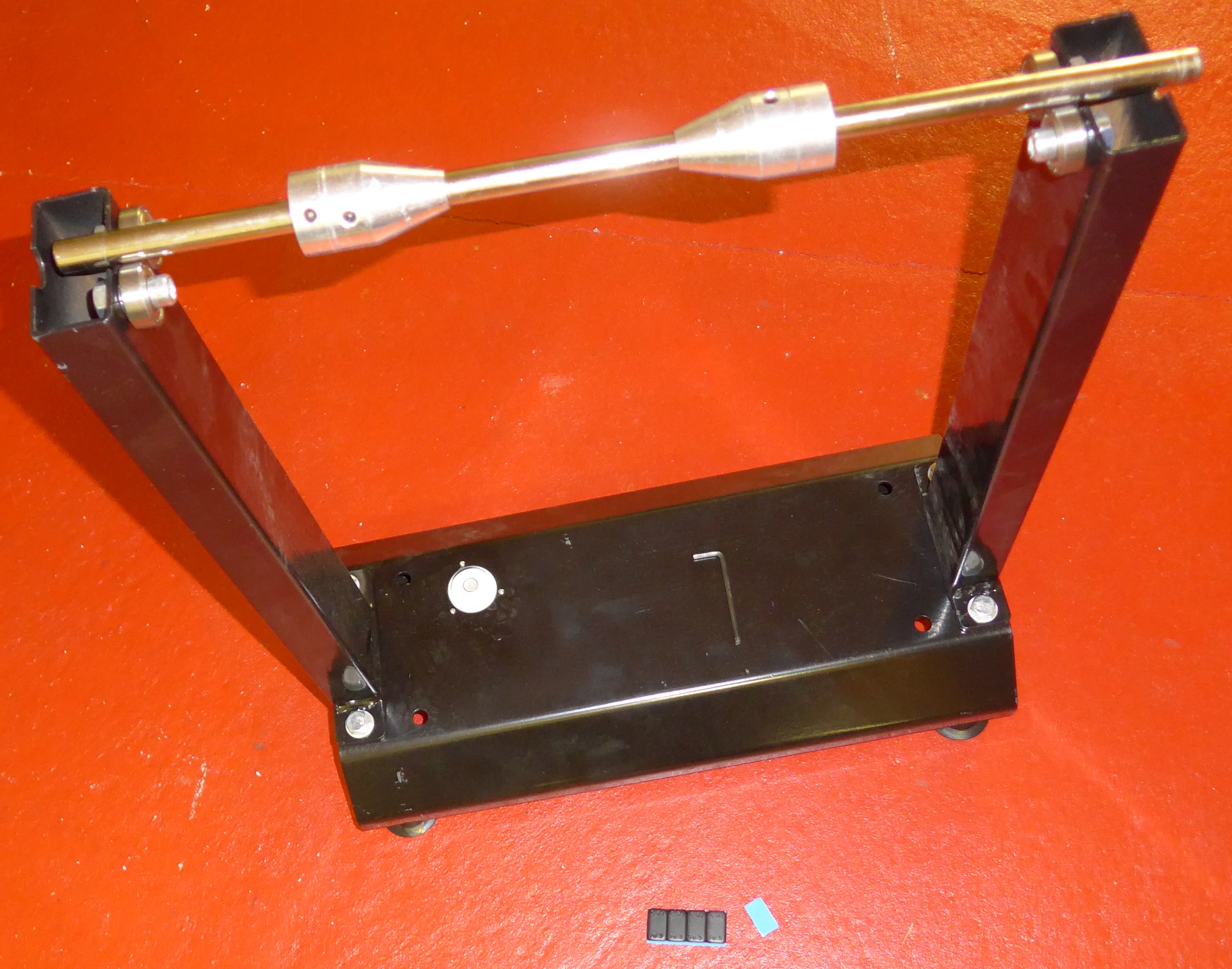

Wuchten (Wuchtständer erforderlich):
Die meisten Werkstätten wuchten sowieso nur statisch. Dabei wird das Rad auf einer Achse zentriert, die sehr leichtgängig auf Kugellagern läuft. Der schwerste Punkt des fertigen Laufrades drehts sich naturgemäss nach unten. Dann wird auf der gegenüberliegenden Seite soviel Gewicht angebracht, bis das Rad in allen Stellungen stehen bleibt und sich nicht mehr von selbst losdreht. Das Gewicht kann zum Testen erstmal mit Tesa provisorisch befestigt werden, bis man das richtige Gewicht ermittelt hat.
Wenn sich das Rad nur noch sehr verzögert in Bewegung setzt ist man schon sehr nahe am Optimum. Wahrscheinlich könnte man es dann auch dabei belassen. Mir haben nämlich schon mehrere Reifen- und Motorradhändler gesagt, dass nicht mehr gewuchtet wird, wenn das Fzg. keine Reifendruckkontrolle hat.

Wuchtständer in der Bucht 39,90€ und 1,5 kg schwarze Klebegewichte in 5g Teilung in der Bucht 10,80€
