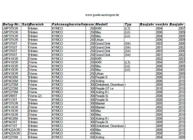

natürlich sind die AP Beläge mit ABE und die Bezeichnung SM steht für Sintermetall.
Im Netz gibt es auch einige Testberichte zu AP Bremsen, ist ein Renommierter Hersteller der auch im Rennsport schon vieles geleistet hat.
Möchte dich aber auch nicht unbedingt von der Seriosität des Versandhandels überzeugen,
schwarze Schafe gibt es überall.
Selbst von Brembo Bremsen sind seit langem gefälschte Teile im Umlauf.
Gruß Manne Hier steht ST für Standart (Organisch) und SM für Sintermetall.
