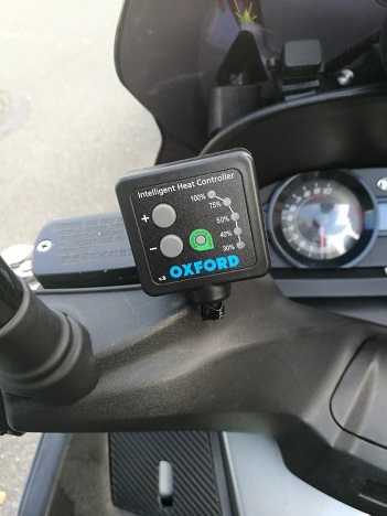

Beiträge: 72
Registriert: 24.01.2015, 17:03
Wohnort: Oberhausen
Beitrag von Rollermann »
Hallo habe mir,
vor einem Jahr Heizgriffe anbauen lassen und muß sagen einfach Super.
Mit besten Grüßen Remo

Ok, aber:
Was machst Du bei -15°...?
Die von Rollermann gezeigten "Oxfort"-Heizgriffe habe ich an meinem Gaul auch verbaut.
Eine guter Satz Winter-Handschuhe kostet deutlich mehr...
Der Einbau ist relativ einfach, die Steuerung "intelligent" und:
Ich bestimme selbst, wann es warm werden soll...
Z. B. 10°, heftiger Regen...
Da sind in den Sommer-Handschuhen die Finger schnell naß - aber, dank der Heizgriffe nicht kalt....

Wo habt ihr bitte das Steuergerät befestigt?
Kymco XCITING 400i
Carryist
Beiträge: 53
Registriert: 08.03.2015, 18:29
Wohnort: Zwischen Spessart und Odenwald
Danksagung erhalten: 4 Mal
Re: Heizgriffe mit Temperaturführte Regelung
Beitrag von Carryist »
ich habe den Regler-Schalter auf den linken Deckel des Bremsflüssigkeitsbehälter geklebt. Patches waren dabei, hält auch in der Sommerhitze !
Ist im Blickfeld und ist ergonomisch zumutbar zu bedienen.
Grüße....
Frankenpower
Beiträge: 225
Registriert: 28.06.2013, 11:57
Wohnort: Zirndorf
Beitrag von Frankenpower »
Ich habe den Regler-Schalter auf dem linken Deckel des Bremsflüssigkeitsbehälter geschraubt. Der Winkel war dabei. Der Strom kommt von der Zündung.
