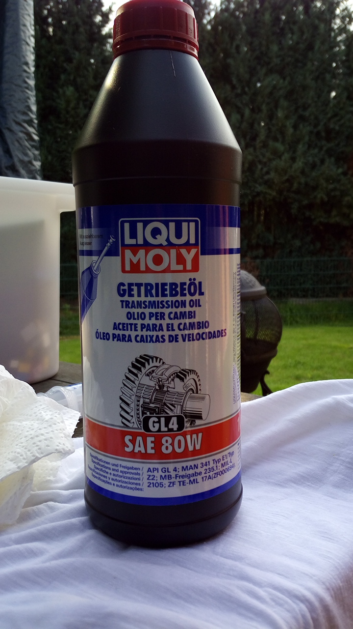

kann mir irgendeiner sagen, ob dieses Öl für meinen Yager GT 125 e3 geeignet ist?
Liqui moly SAE 80W GL4 Art.Nr.1020
Vielen Dank

Getriebeöl , ja , sollte passen , wenn nicht auf der Rückseite draufsteht "nur für HYPOIDANTRIEBE "

hi,
das getriebeöl kannst du benutzen.
es gibt auch einen ölwegweiser bei liqui moly,versuchs mal
der yager gt 200i ist auch aufgeführt.
gruss uwe

Moin,Moin.. also ich habe GL5 75W-140W (Hypoid) im Achsgetrieb drin und das macht keine Probleme. Alles dicht und ruhig.
Ohne Gewähr, muß jeder selbst entscheiden was er einfüllt. 80 oder 90er oder 75W-140...oder ATF ...oder das was Kymco vorgibt,sehe ich nicht so eng.
