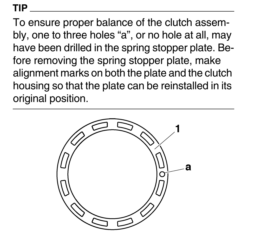

ich hab mich getraut die Kupplung aus zu bauen und mir die Lamellen angeschaut. Ich weiß nicht wie Dick sie sein sollen, meine sind vielleicht etwas mehr als ein Blatt Papier oder 2 Blatt Papier.
Kennt einer von euch den Durchmesser einer Neuen Lamellenscheibe? ( oder wie die sich nennen )
Bringe die Kupplung im lauf der nächsten Woche zu meinem Freundlichen, der soll sie erneuern.
Würde es gern selber machen, bin aber durch einen Spontan Besuch in meiner Garage beim auseinander nehmen abgelenkt worden.
Jetzt bin ich mir nicht mehr so sicher wie die Federringe rein müssen. Flügel nach außen oder nach Innen.

Die 2te. Beidseitig liegt bei 2,55mm bis 2,6mm das geht so weiter. Habe nur die ersten beiden gewählt da alle so aussehen.
das entspricht ziemlich exakt dem Verschleißmaß aus dem Yamaha T-Max 500 Service Manual, welches ich als Vergleichsbasis herangezogen hatte.
PS: Was den korrekten Zusammenbau anbelangt, könntest du eventuell das von Karl erwähnte Video nutzen.
Edit: Der Tipp, die Einbauposition der Federanschlagplatte vor der Zerlegungsaktion zu markieren, kommt jetzt höchstwahrscheinlich zu spät – stammt aus dem Yamaha Service Manual.KDO hat geschrieben: 27.07.2025, 07:44 ...
Eine Anleitung auf französisch gibt's auf YouTube.
Google Übersetzer: „Um die richtige Balance der Kupplungsbaugruppe zu gewährleisten, können ein bis drei Löcher „a“ oder gar kein Loch in die Federanschlagplatte gebohrt worden sein. Vor dem Entfernen der Federanschlagplatte sind sowohl an der Platte als auch am Kupplungsgehäuse Markierungen anzubringen, damit die Platte wieder in ihrer ursprünglichen Position eingebaut werden kann.”
- Auswuchtbohrungen in der Federanschlagplatte.jpg (227.19 KiB) 1559 mal betrachtet

werden die Auswuchtbohrungen der Federanschlagplatte resp. die Markierung deren Einbauposition vor der kompletten Kupplungszerlegung in dem von dir angesprochenen Video erwähnt?
PS: Wuchtbohrungen an der Kupplungsglocke sind schließlich auch bei einer „normalen” Variomatik mit Trockenkupplung vorhanden.

Hallo Wolfi,
vielen Herzlichen Dank für die Bilder, die helfen mir sehr.
Jetzt muss ich nur noch herausfinden wie das mit dem Auswuchten geht, wie soll ich das machen, bin keine Werkstatt die die Möglichkeiten hätte.
Mal sehen was das für ein spaß wird, erst mal auf die scheiben warten.
Früher ist zwar auch bei mir schon etwas her, aber Kupplungsscheiben auswuchten ? Nie gehört. Alte scheiben raus, neue rein, ab dafür.
Aber wie die Reihenfolge ist das hilft schon sehr, zumal ich auch nicht vorhabe so was jeden Tag zu machen.

Hallo Stetson233,Stetson233 hat geschrieben: 06.08.2025, 16:07 Jetzt muss ich nur noch herausfinden wie das mit dem Auswuchten geht, wie soll ich das machen, bin keine Werkstatt die die Möglichkeiten hätte.
das »Auswuchten der Kupplung« ist wohl dein kleinstes Problem.
Ich gehe sehr stark davon aus, daß Karl diesen Aspekt bei seiner eigenhändig durchgeführten Kupplungsrevision nicht berücksichtigt und stattdessen sein Hauptaugenmerk auf den ordentlichen Zusammenbau sowie die Reihenfolge der verschiedenen Kupplungsteile gerichtet hat. Damit hat man meines Erachtens schon genug zu tun.
Viel Erfolg!
PS: Du hast doch bestimmt schon Reifen gesehen, die einen Markierungspunkt auf dem Gummi hatten. Dieser ist zur Ausrichtung des Reifens auf der Felge gedacht, um beispielsweise der schwersten Stelle an der Felge die schwerste Stelle des Gummireifens gegenüberzustellen.
So kann man eine statische Auswuchtung hinbekommen, falls die Massenverteilung von Reifen und Felge aufgrund von Fertigungstoleranzen nicht besonders gleichmäßig sind.

Hallo Wolfi,
wenn es Markierungen gibt werde ich sie finden.
In dem Franz Video war nicht zu sehen das Mann sie besonders gedreht hat, er hat die scheiben nach und nach eingelegt, das war es auch schon.
In einem weiteren Video, was Italienisch zu sein scheint wurden die scheiben der Reihe nach eingelegt. Ich kann weder Franz. noch Ital.
Was beide Videos gemeinsam hatten war das sie die Lamellenscheiben in ein Ölbad gelegt haben. Und somit Nass eingebaut hat. Was ich dann auch tun werde.
Und das er nachdem alles zusammen war den Roller im Stand hat laufen lassen.

Hab da nix ausgewuchtet aber schön auf die Reihenfolge geachtet und die neuen Scheiben vorher einige Stunden in Öl gelegt, wie ich schon im Forum beschrieben.
