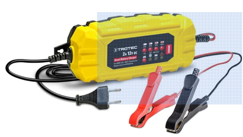

Bei Amazon gibt es gerade Ladegeräte im "Angebot":
Welches sollte es wohl sein?
Gibt ein Dino KRAFTPAKET 4A-6V/12V für 25€ und das ist überall tiptop bewertet.
Reicht sowas aus?
Ich bin nicht geizig, wenn ein CTEK MXS 5.0, Batterieladegerät 12V (70€) oder ein NOCO GENIUS5: 5A Intelligentes Batterieladegerät, 6V/12V (65€) besser ist, gebe ich gerne mehr Geld aus.

Ctec MXS 5.0 nutze ich selber täglich , erste Wahl .
Und was die Batterie angeht : Nicht fackeln , erneuern .

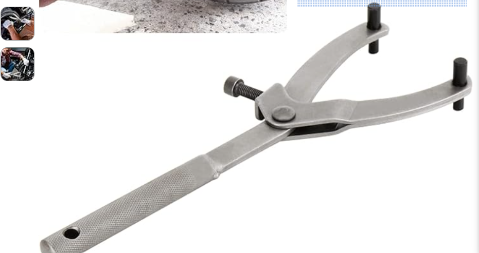

Hallo ich mache auch so ziemlich alles selber benutze die Sachen erfüllen ihren Zweck aber es geht immer besser für die Vario benutze ich das Haltewerkzeug. dran denken Muttern der Vario etc. immer mit Drehmomentschlüssel und richtigen Drehmoment anziehen.
- Screenshot 2025-07-08 135839.png (480.97 KiB) 610 mal betrachtet
- Screenshot 2025-07-08 135626.png (206.52 KiB) 610 mal betrachtet
Meldet Euch würd mich freuen.
LG. Holli

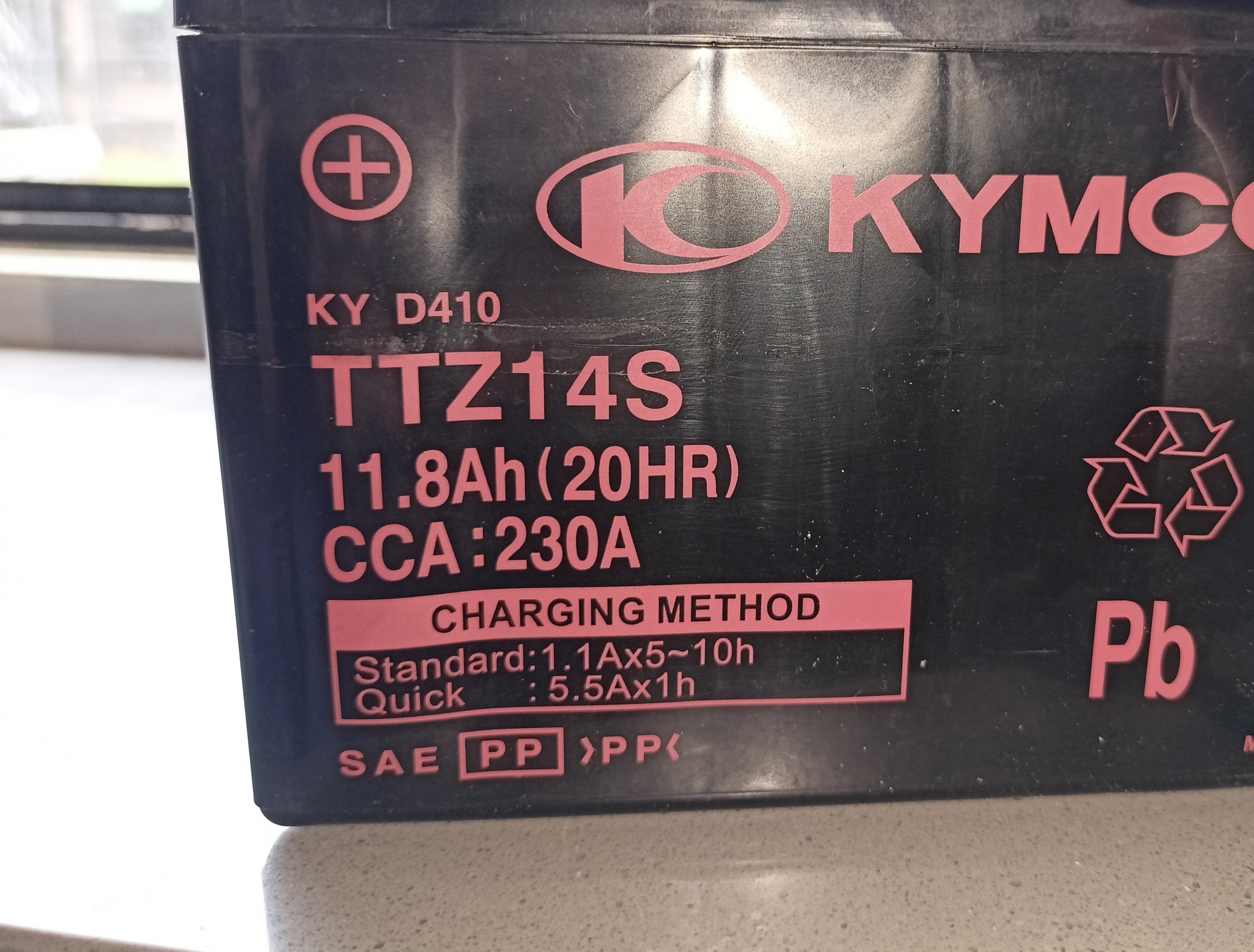

Minifragen:MeisterZIP hat geschrieben: 08.07.2025, 10:27 Ctec MXS 5.0 nutze ich selber täglich , erste Wahl .
Kann ich die Batterie zukünftig auch ohne ausbauen und ohne abklemmen laden?
Das Eyelet M6 kann ich dauerhaft anschließen, richtig?
Damit zukünftig nur Sitzbank hoch, anschließen, fertig..
Kann ich diese Batterie durch die Yuasa YTX14BS ersetzen?
Yuasa YTZ14S AGM ist die passende Batterie bei mir, oder?
Vielen Dank!

Mit neueren Ladegeräten kann man die Batterie auch verbaut laden .
Du hast einen neueren Xciting 400 ( einen "S") , da solltest du schon sagen ... der hat dann TTZ14BS anstelle führer XT14BS ....

Ich danke Dir!MeisterZIP hat geschrieben: 10.07.2025, 14:36 Mit neueren Ladegeräten kann man die Batterie auch verbaut laden .
Teilweise steht da AGM, teilweise nicht.
TTZ14S normal, YTZ14S AMG? (TTZ14BS finde ich nicht)
Welche sollte man kaufen?
Damit ich die richtig lade.
Dann habe ich alles gefragt.

Kann mir jemand sagen, ob die Originalbatterie vom Xciting S400 eine AGM ist oder nicht?
Es ist tatsächlich im Internet nicht wirklich rauszufinden.
Mal steht da AGM und manchmal nicht.
Ich würde die gerne mal laden bis die neue Batterie kommt.
Vielen Dank!
Jörn
"Yuasa TTZ und YTZ sind beides Batterietypen von Yuasa, die hauptsächlich für Motorräder verwendet werden. Der Hauptunterschied liegt in der Konstruktion und Aktivierung. YTZ-Batterien sind werkseitig aktivierte AGM-Batterien (Absorbent Glass Mat), während TTZ-Batterien frisch verpackt sind und der Elektrolyt vom Benutzer hinzugefügt werden muss. Zusätzlich haben YTZ-Batterien ein verbessertes Design mit besseren Gittern und Komponenten."
Wie soll ich denn da bitte wissen, ob AGM oder nicht?
Ich will doch einfach nur wissen, wie ich die Batterie laden soll, mit AGM-Mode oder nicht?
Das soll mal einer verstehen

Vollkommen egal . Man muss nur auf den Modus für AGM oder MF stellen , egal was da steht , dann wird richtig geladen .

bei den meistens aktuellen Ladegeräten (etwa von CTEK oder Procharger) kannst und musst Du nix mehr einstellen. Das Ladegerät erkennt automatisch was für ein Batterietyp geladen werden soll. Bestenfalls hast Du noch die Möglichkeit einzustellen, ob Du eine 6V oder 12V Batterie angeklemmt hast.
Falls Du vor hast irgendwann einmal auch LIPO-Batterien anzuschaffen, brauchst Du für diesen Batterietyp "spezielle" Ladegeräte, die diese Funktion bieten. Alle anderen Batterietypen sind weniger penibel bei der Auswahl des Ladegeräts (zumindest bei den aktuellen Generationen von Ladegeräten).
