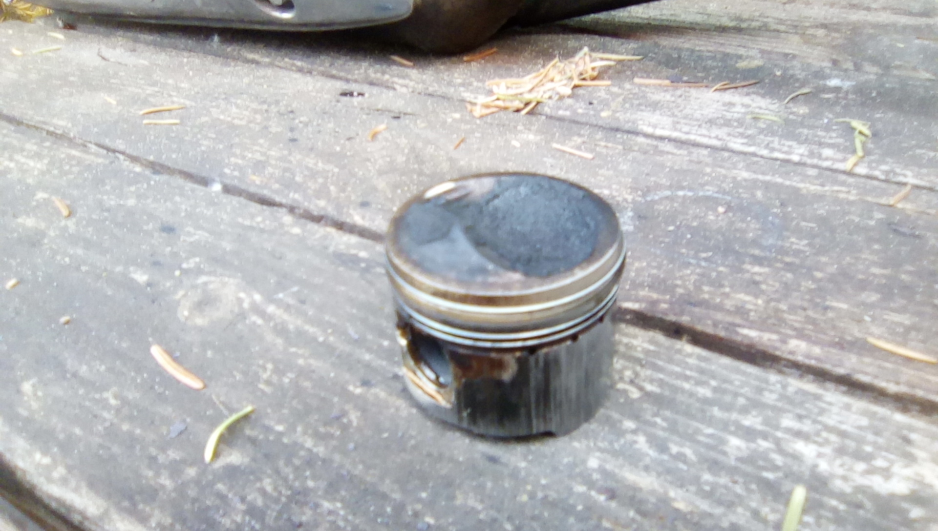

2000 km bin ich mit ihm gefahren, jetzt hat er 11500km runter. Der Ölverbrauch ging in Richtung 1,5l auf 1000 km, also zw. min und max keine 100km.
Heute hab ich ihn geöffnet. Der Kolben jackelte in alle Richtungen, der Kolbenboden ist wohl mal zu heiß geworden.[/attachment] So eingefallene Kolbenböden sagt man doch den Billigchinakolben nach.
Der Zylinder sieht eigentlich ganz manierlich aus.
Jetzt kommt die Frage was nun.
Original scheidet wegen zu teuer aus. So ranzig, wie der Bolzen ist, wird das Auge auch nichts Besonderes mehr sein. Und ne neue Welle gibts schon mal gar nicht, das übersteigt den Wert des Rollers erheblich.
Gibts denn ne Empfehlung für nen brauchbaren Kolben aus dem Zubehör; muss ja nicht die Komplettgarnitur für 22€ sein.

Der Kolben ist nicht original . Ich habe schon China Roller gehabt , da sahen die Kolben NEU genauso aus .
Also einfach eine Standard 50er Zylinder verbauen und das wars .

Gut zu lesen, dass er nicht original war. Und das bei 10000 km Laufleistung.
Hab jetzt eine Standardgarnitur drin und es ist erstmal gut.
