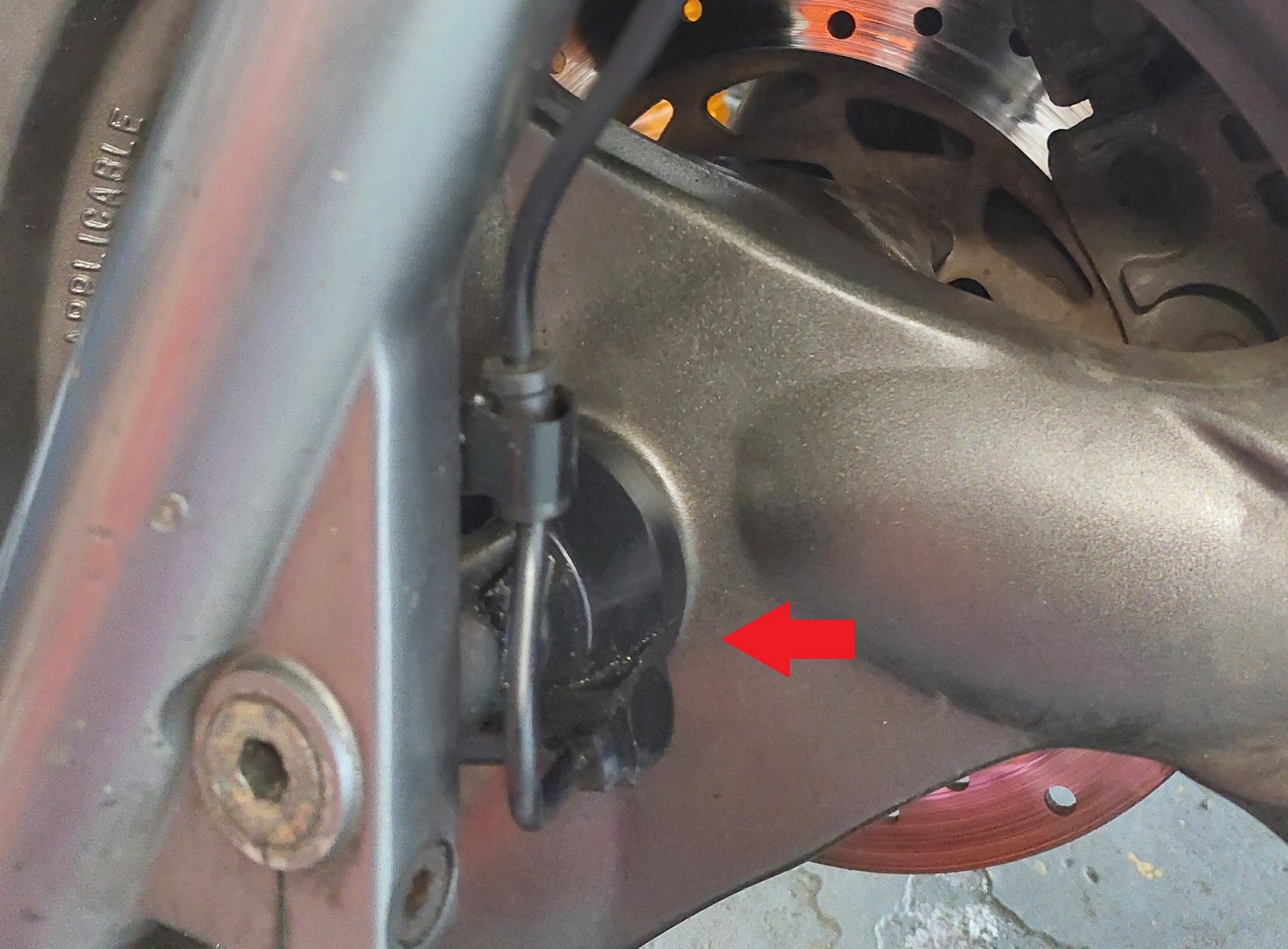

So Meister - ich habe so einiges getestet am WE. Massekabel, Batterie, Stecker kontrolliert, sauber gemacht, alles so weit ok. Tachoanzeige spinnt aber leider immer noch. Habe jetzt Tachogeber im Verdacht oder halt Tacho/Display/Platine selbst. Ist das auf dem Foto im Anhang der Tachogeber?

Re: Tachoanzeige defekt (Geschwindigkeit)
Ja, das ist er .

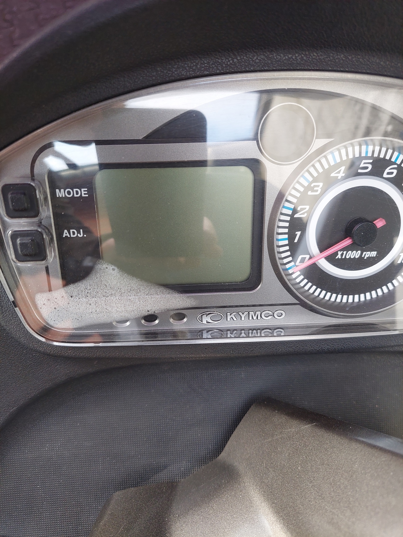

ok, Danke. Wobei zuletzt mir ist noch etwas aufgefallen. Wie man es auf dem nächsten Foto sehen kann, kommt ins Tacho wohl Feuchtigkeit rein. Der Roller steht während ich bei der Arbeit bin, draußen, also auch bei Regen, Schnee u.s.w Kann es was damit zu tun haben? Und wenn ja - kann man es leicht ausbauen, trocken machen und (neu)abdichten?
Das geht von selber weg .
ja gut, ist aber bei mehr regnerischen Tagen auch mehr Beschlag drinnen, manchmal komplett. Kann ich also die Feuchtigkeit ausschließen? Ist es dann der Tachogeber defekt oder was sonst?
