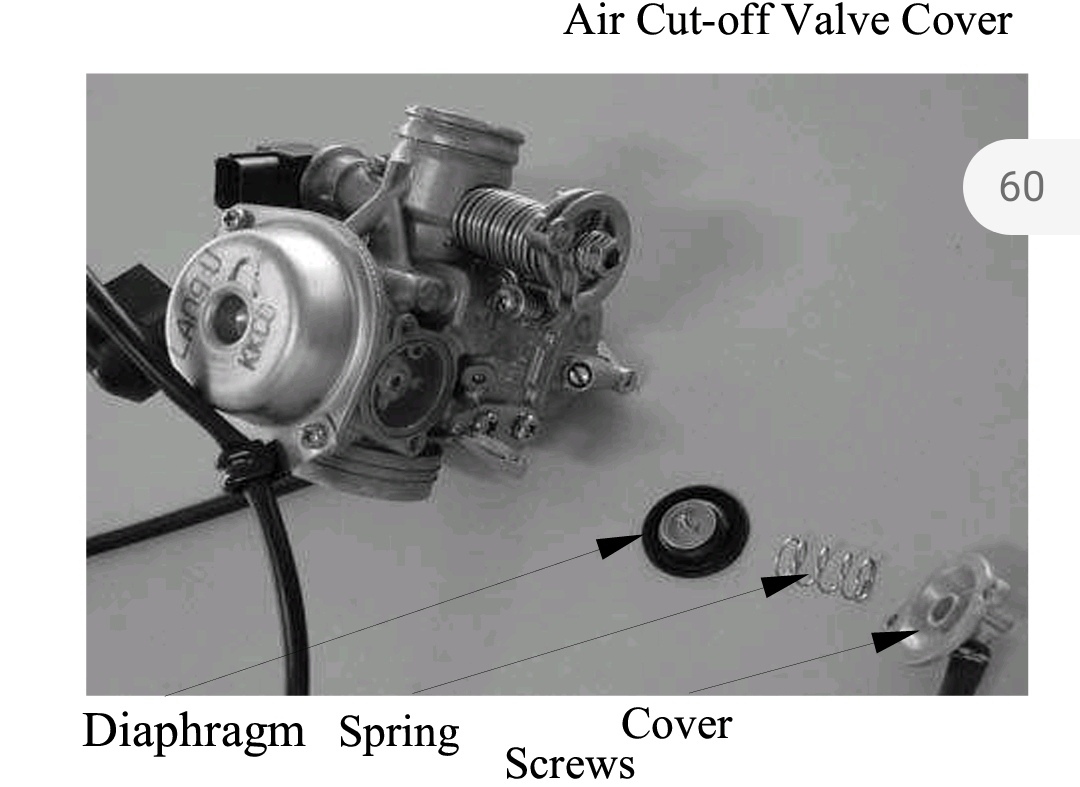

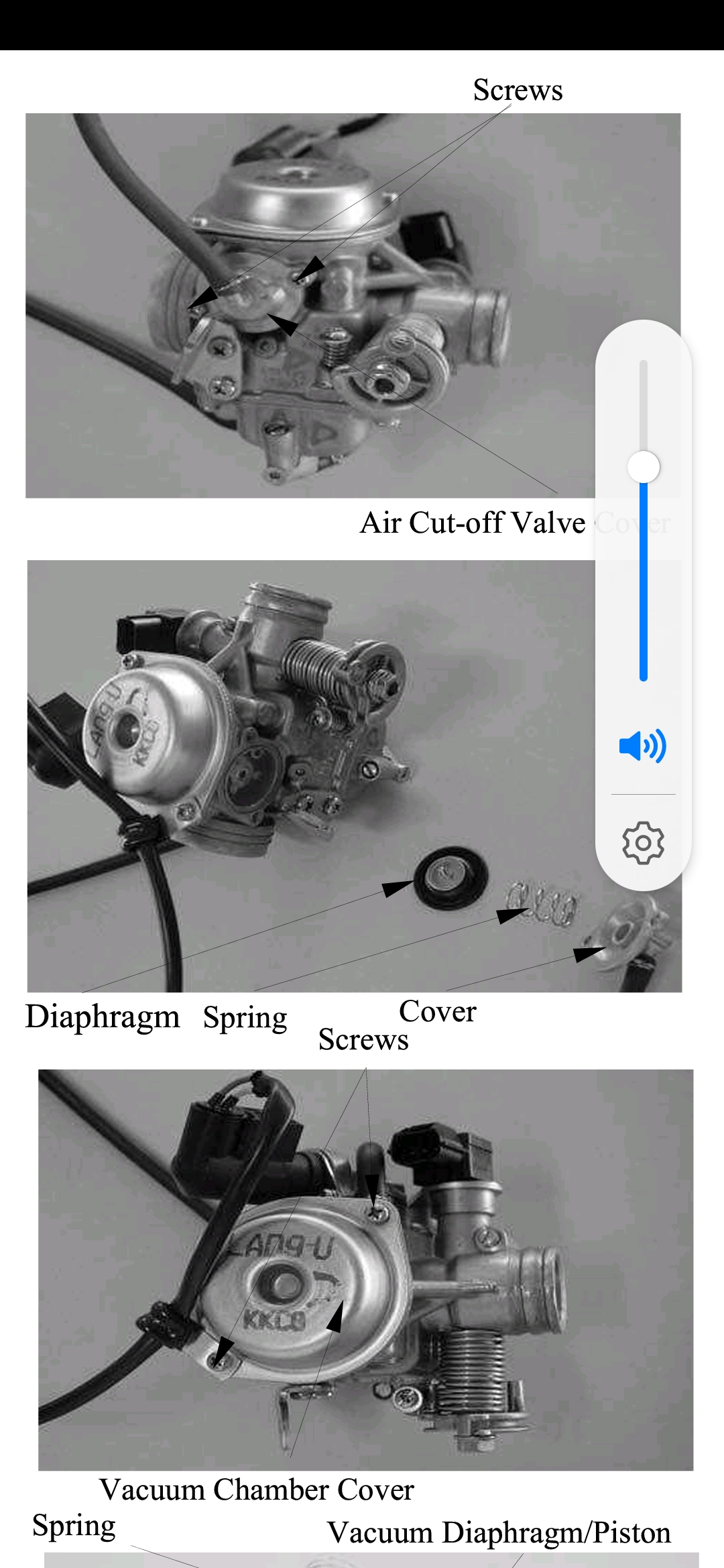

Meinst du das, wie auf den Bildern zu sehen?

Das Leerlaufluftabschaltventil (ACV) besteht nicht nur aus den abgebildeten Teilen laut Service Manual.
Das eigentliche Ventil sitzt im Vergasergehäuse und wird durch den Stift an der Membran betätigt - genau betrachtet wird bei hohem Unterdruck aufgrund der geschlossenen Drosselklappe im Schiebebetrieb die Leerlaufluft abgesperrt, um einem Abmagern des Gemisches entgegenzuwirken. Bisweilen wird das ACV auch als Leerlaufstabilisierungsventil betitelt.
Dieses Foto aus einem MT-Beitrag erklärt das Funktionsprinzip des Luftabschaltventils recht gut; das eingepresste Ventil im Vergasergehäuse wurde dabei nicht zerlegt bzw. ausgebaut.

Aber auf dem Bild ist doch das ACV zu sehen, was anderes gibt es bei meinem Vergaser nicht.Wolfi__123 hat geschrieben: 11.10.2021, 18:45 Das Leerlaufluftabschaltventil (ACV) besteht nicht nur aus den abgebildeten Teilen laut Service Manual.
Liebe Grüße

Das hier
- Screenshot_20211014_192907.jpg (166.96 KiB) 4790 mal betrachtet

Hast das “Air Injection Cut-off Valve“ doch hoffentlich beim MeisterZIP bestellt, schließlich hat er auch das Problem per Ferndiagnose gelöst.KymGo hat geschrieben: 14.10.2021, 19:28 Hab das Ventil mal Ausgebaut und die Schläuche still gelegt (Neues ist bestellt). Die Fehlzündungen sind nun Geschichte.
MeisterZIP hat geschrieben: 13.10.2021, 16:29 ...
Im übrigen habe ich noch eine Idee : Der Roller hat ja ein SLS ( Sekundärluftsystem ) . Das ist via Unterdruck gesteuert , der Schlauch geht , soweit ich weiß , in ein T-Stück , die anderen beiden Ende des T-Stücks gehen an den Unterdruckanschluss des Benzinhahns ( unterer Anschluß ) und an den Ansaugstutzen .
Re: Agility 125 Fehlzündungen
Guten Morgen,
Hab erst im Nachhinein gesehen das man beim Zip Meister bestellen kann. Das Teil ist aber nicht auf die schnelle zu bekommen. Hab es jetzt Repariert, sollte es in absehbarer Zeit wieder kaputt gehen werde ich es selbstverständlich beim Zip Meister bestellen.
Also der Roller läuft jetzt ohne Probleme.
Ich danke euch für die hilfreichen Tipps und wünsche euch allen ein schönes Wochenende.
