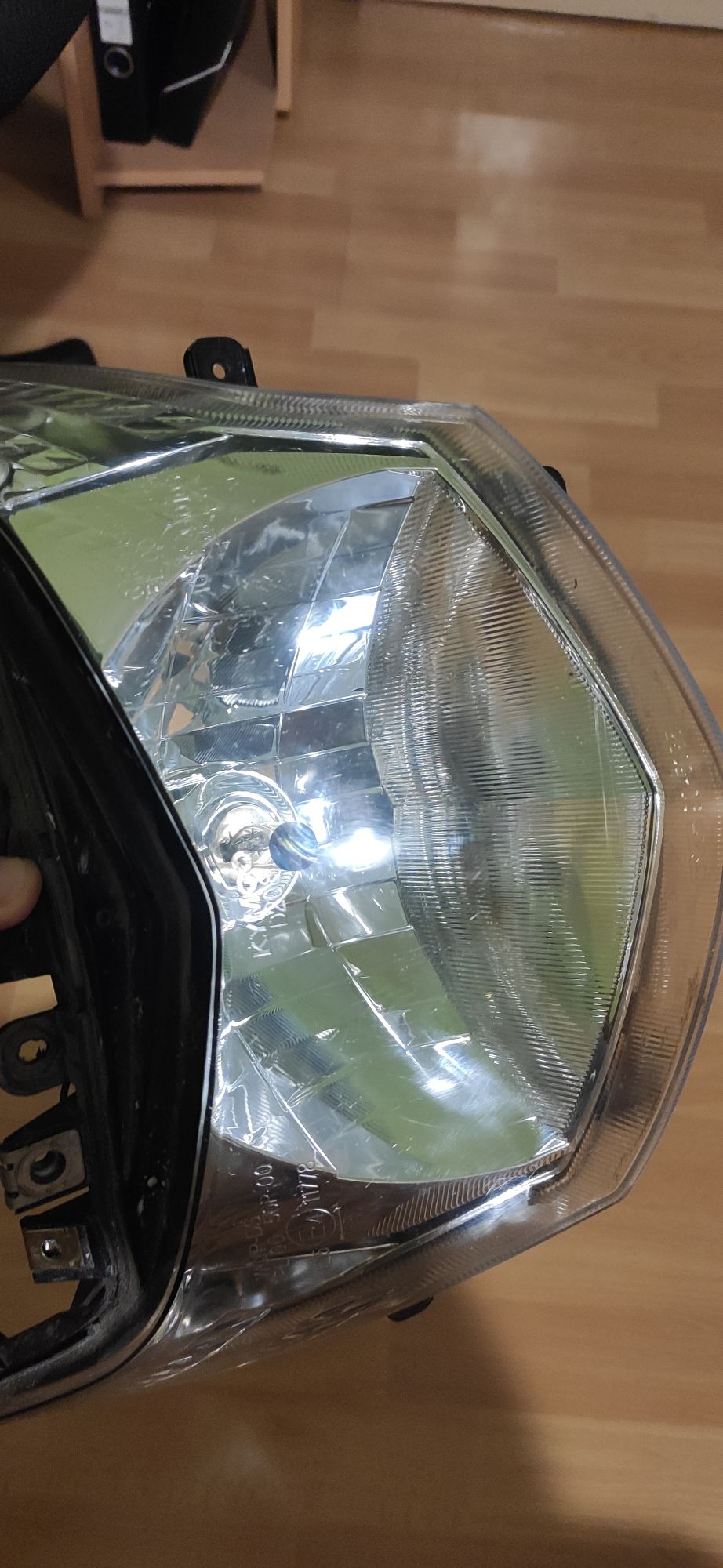

Aber beim Scheinwerfer habe ich geschrubbt und geschrubbt. Keine Ahnung sind viele mini Kratzer drin.
Zählt sowas beim TÜV als "blind" ? Soll ich´s nochmal probieren ?
Alternativ, werde ich wohl nur das Glas(Plaste) versuchen zu ergattern.

- Beiträge: 7118
Re: Kein TÜV - Scheinwerfer blind, Feuchtigkeit im Blinker
den Scheinwerfer bemängelt der TÜV? Der ist doch i.O.
- Beiträge: 7118
Ich würde mir einen anderen Prüfer suchen....
Jup, bin gerade dabei.
Nachkontrolle woanders durchführen.

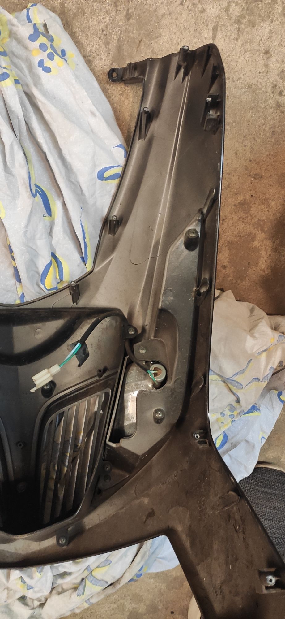

Mal ne Frage nebenbei.
Der dritte Mangel war die mangelhafte Befestigung des Hitzeschutzblechs am Auspuff.
Klar, fehlt auch die Schraube mit Unterlegscheiben.
Meine Frage:
Hat dieses Blech bei euch auch Spiel ? Die eine Schraube ist bei mir bombenfest geschraubt, trotzdem hat das Blech spiel.
Würde mich mal interessieren ob das so gewollt ist.
Meine Frage:
Das Blech ist normalerweise fest , dadurch , dass es nur noch mit einer Schraube gehalten wird , hat es gewackelt und dadurch entsteht Spiel an der verbleibenden Bohrung .
Aber mal im Ernst : So fährt man doch nicht zum TÜV .....
Ich hab's gemacht.
Jetzt weiß ich, dass das Blech lose ist.
Ne, die WS hat nur zum TÜV durchgereicht. Aus zeitlichen Gründen.
Schon OK, die WS wollte für das beheben der Mängel im Anschluss 480 Euro.
