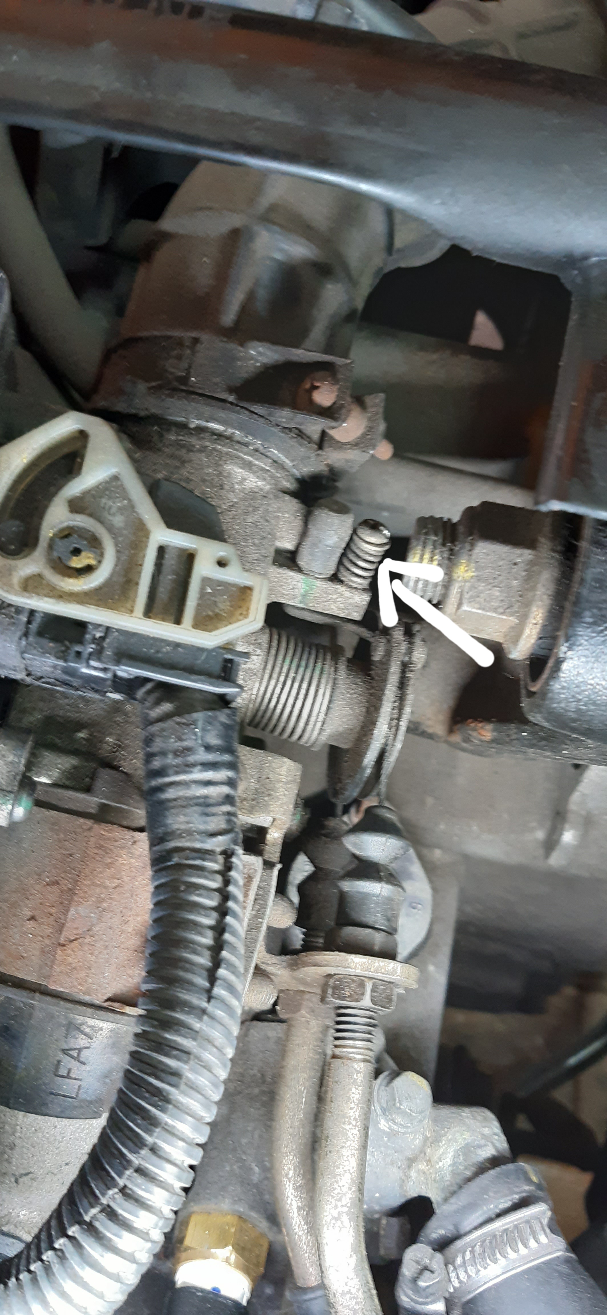

Reden wir von der gleichen Schraube, ich habe hier mal ein Bild hochgeladen

Genau die und auch die daneben , beide dürfen NIE verstellt werden .

Die rechte Schraube war immer komplett rausgedreht und der Roller lief so immer ohne Probleme.
Ich kann sie wieder zurückdrehen, aber besser wird es dadurch auch nicht.

Ich schreibe aus meiner Erfahrung :
Einspritzeinheit erneuern , dann ist Ruhe .

Nein , von dem Bauteil , wo die Einstellschrauben dran sind .
Das Foto zeigt den Ansaugstutzen mit dem Einspritzventil .
Die Einspritzeinheit kann man einfach einbauen und dann TPS und ABV resetten , das geht auch ohne Diagnosegerät , wurde hier bereits mehrfach besprochen .

... die Schraube wo die Gummikappe drüber ist solltest du nicht verstellen, das ist das von Werk eingestelltes Spaltmaß von der Drosselklappe und an der anderen Schraube mit der Feder da kannst du die Drehzahl kurzweilig anheben.... passiert nichts, dann aber wieder runter drehen dass die gerade mal so leicht den Drosselklappenanschlag berührt.
Das Spaltmaß der Drosselklappe kann man auch überprüfen und einstellen, aber das überlass mal dem Meister der weiß wie das geht.
ciao
- Beiträge: 17747
- Hat sich bedankt: 1413 Mal
Re: Kymco Downtown 125i ABS springt nicht an
Stimmt !
Aber ich weiß , was die Leute machen , es wird munter dran rumgedreht , an beiden ... auch mal der Vorbesitzer ....
Den Spaltmaß kann man durchaus einstellen , aber das bringt dann nichts mehr , weil i.d.R. die Beschichtung des Drosselklappenteils schon beschädigt und damit undicht ist .
Davon abgesehen ist das durch Schrauben halt vorgegeben ... Maße dafür gibt es leider nicht ( das waren die Zeiten der Vergaser , da geht sowas noch ...)
Wenn man also denfitiv weiß , dass an der Gummikappenschraube nicht GEDREHT WURDE , besteht noch Hoffnung . Andere Schraube dann soweit rausdrehen , bis ein Lichtspalt unter der Schraube ist ( komplett entlastet ) .
Dann mal die Einspritzdüse ( das ist die in dem Foto oben
) erneuern , kann sein , dass die tropft . Wenn das nichts bringt , muss man das Drosselklappenteil erneuern .
