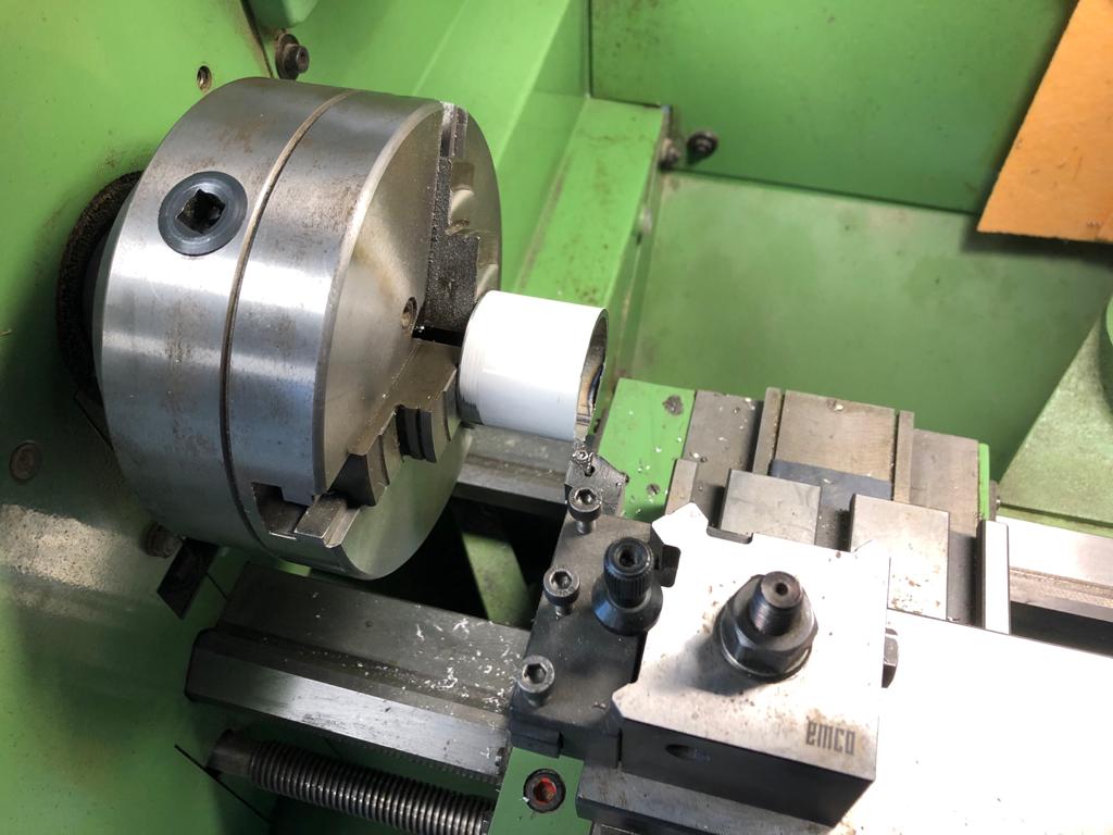

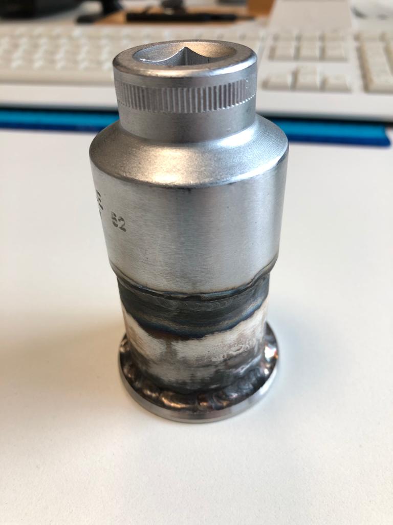

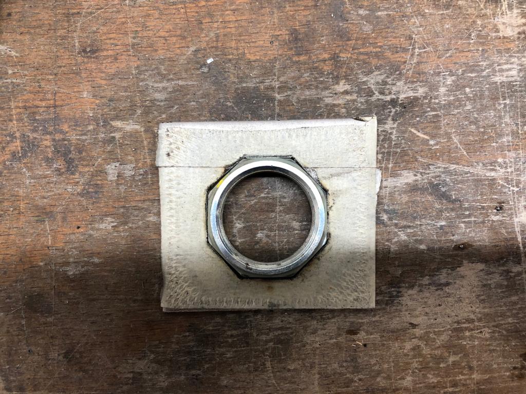

'Mal eben" den Spezialschlüssel für die 8-kant Mutter gebastelt 😜
Es war im gesamten Internet keine entsprechende Nuß aufzutreiben :roll:

nicht schlecht Herr Specht... Einen Steckschlüssel habe ich mir auch schon mal gebaut, für das Lenkkopflager meines Satelis. Immer schön, wenn man sich benötigtes Werkzeug selber bauen kann. Der Teilewäscher sieht ja wieder Richtig gut aus - Respekt.

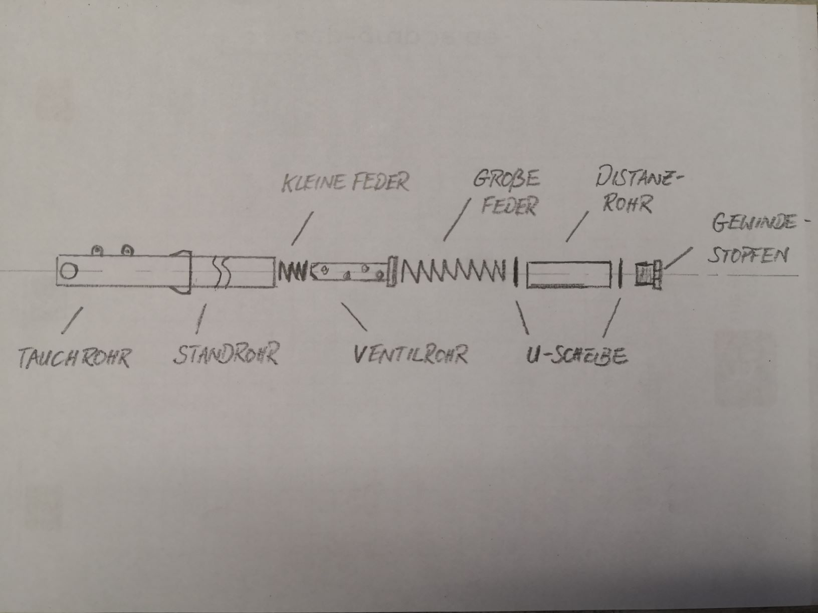

So Freunde,
nun hab´ich es :lol:
Alle Einzelteildarstellungen im Netz sind falsch und irreführend, um uns Bastler und Frickler ( auch Do it Yourselfer genannt ) doof zu halten :mrgreen:
So muss:
Und so sieht´s dann in der Realität aus:
