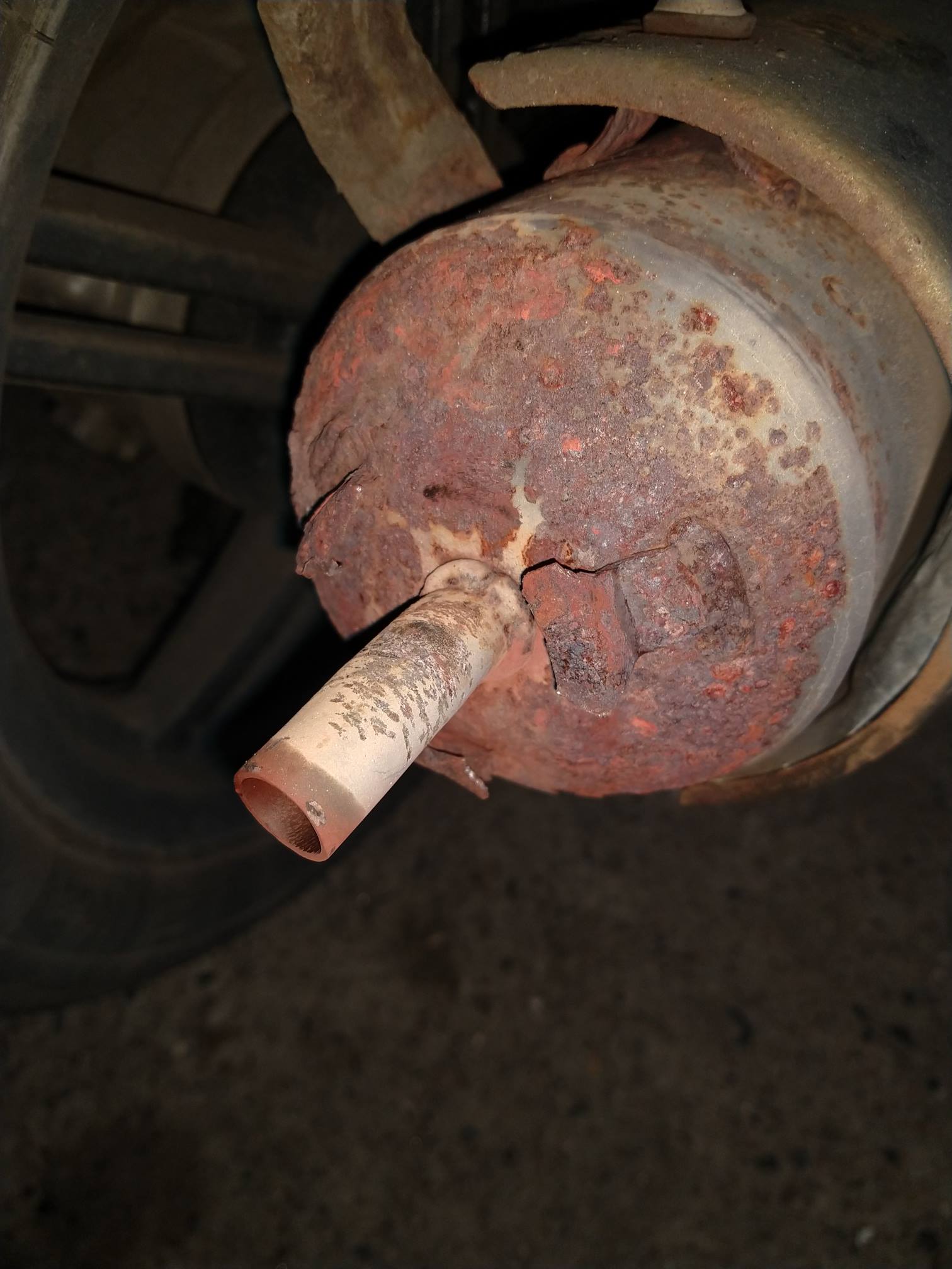

Hat das schonmal jemand gehabt?
Hat kurz geklappert dann lag das "Endstück" Also der hintere Hitzeschutz auf der Straße...konnte ihn zum Glück einsammeln bevor da einer drüber ist.
Roller steht immer draußen und wird auch im Winter gefahren. Trotzdem sollte sowas doch nicht passieren?
Gibt es für den Roller einen zugelassenen Ersatzauspuff? Der jetzige ist noch dicht und 450.- sind einfach viel Geld.
Ansonsten werde ich auf die verbliebenen Nasen ein Blech mit passenden Löchern schweißen lassen, da Gewinde reinschneiden und den Hitzeschutz neu befestigen. Denn ohne habe ich auf Dauer etwas Angst um den Reifen, denn der Auspuff glüht ja nach ein paar Kilometern.

Das ist normal, das gammelt immer bei Winterbetrieb.
Ich würde die Bleche abflexen, den Rost entfernen und ihn wieder schwarz machen.

wenn der Auspuff sonst in guter verfassung ist, Aluflammspritzen lassen, der Rostet nie wieder. Kostet einmalig ca. 80 Euro.

Brauchst Du das hintere denn unbedingt.
Ansonsten gibt's für 100 € auf jedenfall etwas von sito.

Ich halte das Schutzblech schon für notwendig, der Auspuff glüht ja wirklich, nicht nur sprichwörtlich. Und der Topf endet genau auf Höhe des Reifens und die Hitze die da hinstrahlt, ist schon hoch. Deshalb befürchte ich auf Dauer eine Schädigung des Reifens. Das ist ja nicht nur wenn man den Roller abstellt, sondern im Prinzip an jeder Ampel.
Lustig, den Hinweis: Reste abflexen, Farbe drauf hat mein Schrauber mir auch gegeben
Es gibt von Sito keinen Auspuff der für den Agility City 16+ Homologiert ist, die Nachbauten würden zwar passen, aber sind für Dink, People oder so zugelassen. Deshalb hatte ich gehofft, jemand weiß hier mehr.

Ich werde ein Blech anschweißen lassen und da den Hitzeschutz wieder dranmachen.
Blech habe ich, muss nur noch nen dicken Bohrer für das dicke Loch in der Mitte besorgen.
Im Moment fahre ich so rum.
Rostschutz ist erstmal zweitrangig.

So, habs endlich erledigt. (besser erledigen lassen
Wir haben auf den Endtopf M6 6-Kant Schrauben angeschweißt, die zusätzlich noch an den Resten der Laschen angeheftet wurden. Die abstehenden offenen Gewindeenden hab ich dann auf die richtige Länge gekürzt, Muttern drauf, dann das Hitzeschutzblechtopfteil wieder drauf und dann von oben mit Hutmuttern angeschraubt.
Natürlich alles mit Hitzefester Farbe schön schwarz gemacht.
Fertig, sieht gut aus und hält. Leider habe ich keine Fotos gemacht

Wurde in den letzten Wochen immer lauter das Teil. Am Staurohr ist ein noch kleines, aber dem Klang nach zu urteilen, stetig wachsendes Loch.
Da ein neuer Kymco-Auspuff mich ca. 430.- kosten würde, hab ich das erstmal aufgeschoben bis gerade jetzt zum Glück ein praktisch neuer beim kleinen Ebay für 170.- angeboten wurde. Den hab ich nun dran und der alte Auspuff wird jetzt in aller Ruhe erstmal entrostet und dann geschweißt. Wenn der neue dann in 4 1/2 Jahren durch ist (so lange hab ich den Roller schon), kann ich den dann wieder anbauen.
Der neue Topf kriegt aber in den nächsten Tagen noch eine extra-Schicht Ofenlack drauf (ich freue mich schon auf den Qualm und Gestank bei den ersten Fahrten
) damit er vielleicht länger hält.

Ich behandle meinen wenn schon die kleinsten stellen Rost zu sehen sind, vor allem am Krümmer. Lackiere tuh ich das ganze immerblaumeise hat geschrieben: 20.09.2020, 22:36 ...und da bin ich wieder![]()
Der neue Topf kriegt aber in den nächsten Tagen noch eine extra-Schicht Ofenlack drauf (ich freue mich schon auf den Qualm und Gestank bei den ersten Fahrten) damit er vielleicht länger hält.
mit Hitzeschutzlack 600°C, Abschleifen, Warmlaufen lassen (Lauwarm), Auftragen, schön Heiß Fahren fertig. Hält am Krümmer ca.
5-6 Monate, am Auspuff selbst knapp ein Jahr. Die Dose kostet um die 7 Euro bei Center Shop und da Raucht nichts.
Den Originalauspuff würde ich niemals Neu Kaufen, die sind immer Schweine teuer und bei den Gebrauchten auf Ebay Kleinanzeigen
muss man Aufpassen, gerne zu oder Durchgerostet daher immer besser hinfahren und Anschauen mal durchpusten.
Ich habe mich für einen SitoPlus entschieden und bin begeistert von dem teil.
Ich werde mich mal über das Aluflammspritzen informieren, einmal Zahlen immer ruhe (Hoffentlich) danke für den Tipp mopedfreak.

Ein neuer wäre mir auch zu viel Geld gewesen, da hätte ich alles versucht, den zu reparieren. Aber ich hab Glück gehabt, der den ich jetzt hab, ist wirklich fast neu. Gefühlt vielleicht 100-500km drauf gewesen. Keine Rostansätze oder auch nur Kratzer in der Originalbeschichtung.
Das Problem beim Agility City 16+ 2T ist einfach, daß es keine für dieses Model homologierte Nachbau-Anlage gibt. Ich hab lange und viel gesucht, es gibt welche für andere Roller die den gleichen Motor haben (People zB.) aber das reicht (mir) nicht.
Wenn jemand das besser weiß, bitte her mit der Info.
