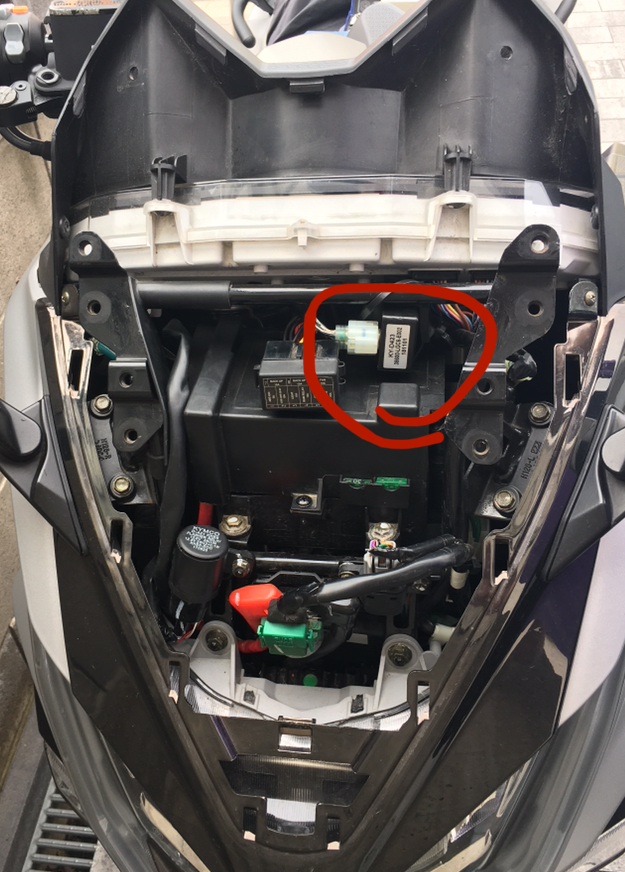

ich habe heute über der Batterie und neben dem kleinen Sicherungskasten vorne an meinem AK die Box mit der o.g. Bezeichnung nach einem Werkstattbesuch gefunden (Wo immer die auch her kommt...). Auf alten Bildern die ich von der Batteriegegend habe ist das Teil nicht zu sehen. Es ist auch nur mit Kabelbindern befestigt.
Eine spontane Googlesuche gab keinen konkreten Treffer.
Was habe die mir da „eingebaut“ ? :-)
Ich habe zuerst auf eine CDI getippt, die sieht beim AK laut Bilder aber anders aus.
Was ist das ?
Was ist das ?
Lieben Gruß :D

Vorher
Vorher
Nachher
Nachher

Hat es einer bestimmten Grund, weshalb auf dem ersten Foto die Batterieabdeckung nicht montiert ist. - Den blauen Draht am Batteriepluspol hast du selbst angeschlossen?
PS: Welche Kabel (Anzahl + Farbcodierung) befinden sich am Stecker, wo das fragliche Bauteil dranhängt?

die Abdeckung ist da nur schon runter weil ich da einmal die alte originale Batterie zum laden und „auffrischen“ ausgebaut habe.
Das blaue Kabel ist für die Starthilfe wenn beim AK mal wieder die Batterie schlapp gemacht hat und führt ins Handschuhfach. War schon vom Vorbesitzer so drin, ich habe das eigentlich noch nie gebraucht. Auch nach 4 Wochen Stillstand springt der Hobel klaglos an.
Die Farben an dem fraglichen Stecker sind: dick grün, weiß/blau und weiß/schwarz, schwarz/grün
Lieben Gruß :D
