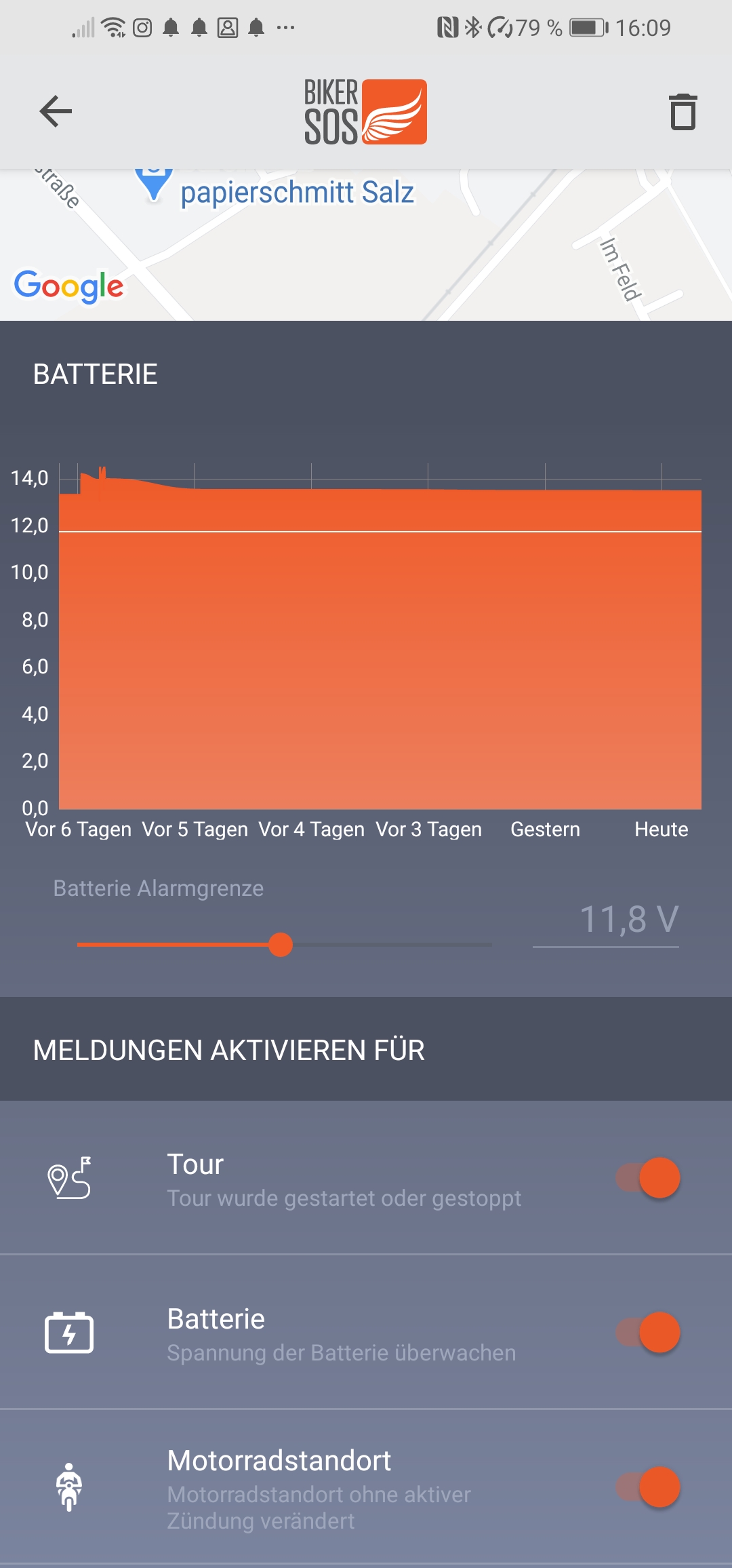

Update von heute, noch immer 13,5V..
Das einzige was mir am Noodoe nicht gefällt ist das man die Veraltete Pfeilnavigation verwendet.
Inzwischen geht auch Touren erstellen. Kurvige Strecken geht auch und somit wird daran gearbeitet.

Nun ist die Batterie doch noch um 0,2V abgefallen in den letzten Tagen.
Warte jetzt noch die ganze Zeit der Corona Beschränkungen ab. Dann sehe ich wie viel er abgefallen ist und ob er dann nach über 3 Wochen noch anspringt.
