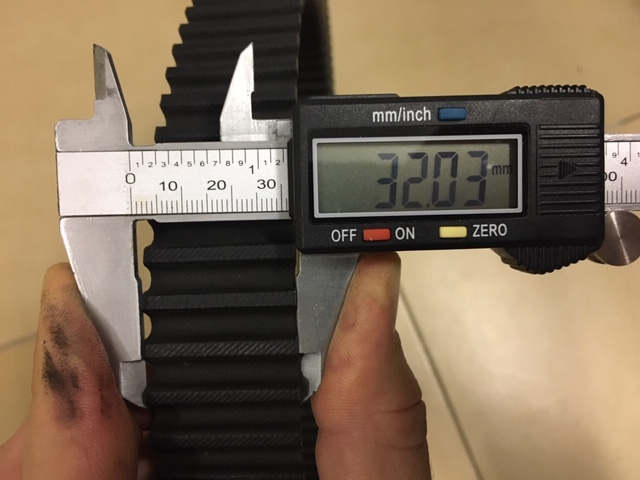

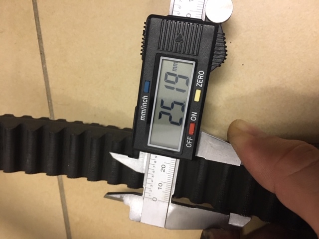

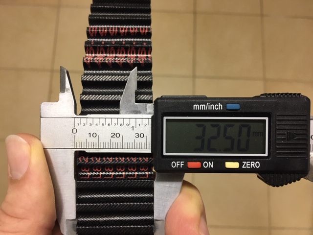

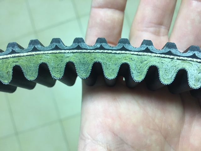

ich habe eben meinen neuen Antriebsriemen ausgepackt und einmal vermessen. Wenn Zeit ist und ich den alten Riemen ausbaue werde ich diesen genau so vermessen. Dann kann man sehen wieviel Verschleiß nach rund 18.000km drauf sind. Ich lasse mich überraschen :mrgreen:
Ich habe versucht recht genau zu messen. Ganz 100% Festnageln lasse ich mich aber auf die Werte nicht. :oops:
interessante Struktur

Dicke
Dicke
Breite innen
Breite innen

Breite außen
Breite außen

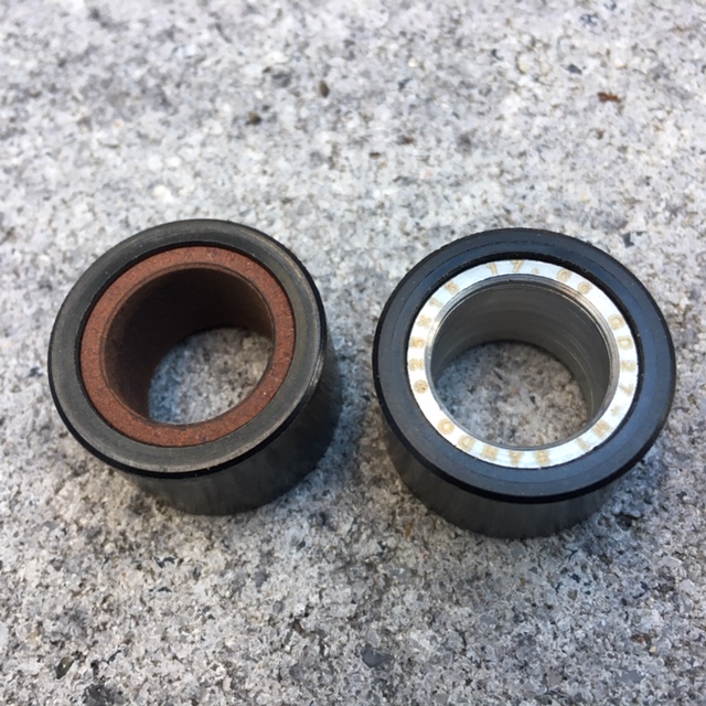

Die Rollen habe ich auch getauscht. Gefühlt hätte ich mir beides sparen können. Die Rollen sehen eigentlich noch aus wie neu und sind auch immer noch komplett rund :mrgreen: Aber wenn man alles einmal offen hat.....

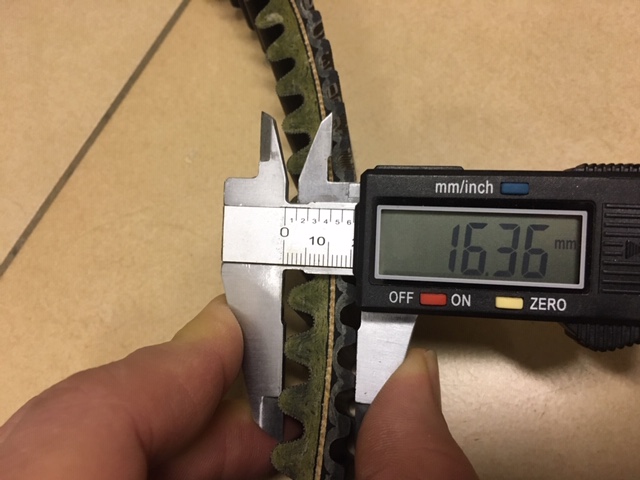

Der Riemen hat nach meiner Messung also rund 0,4mm an Breite gleichmäßig von innen nach außen verloren. Ein Verschleißmaß habe ich leider nirgends gefunden.

Riemen alt Maß innen

Rollen alt und neu 1
Rollen alt und neu 2

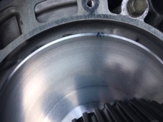

Ich habe mal nach dem Edding-Test geschaut wie hoch der neue Riemen denn in der Vario steigt. Einen Vorher-Test habe ich leider nicht gemacht.
Ergebnis:
