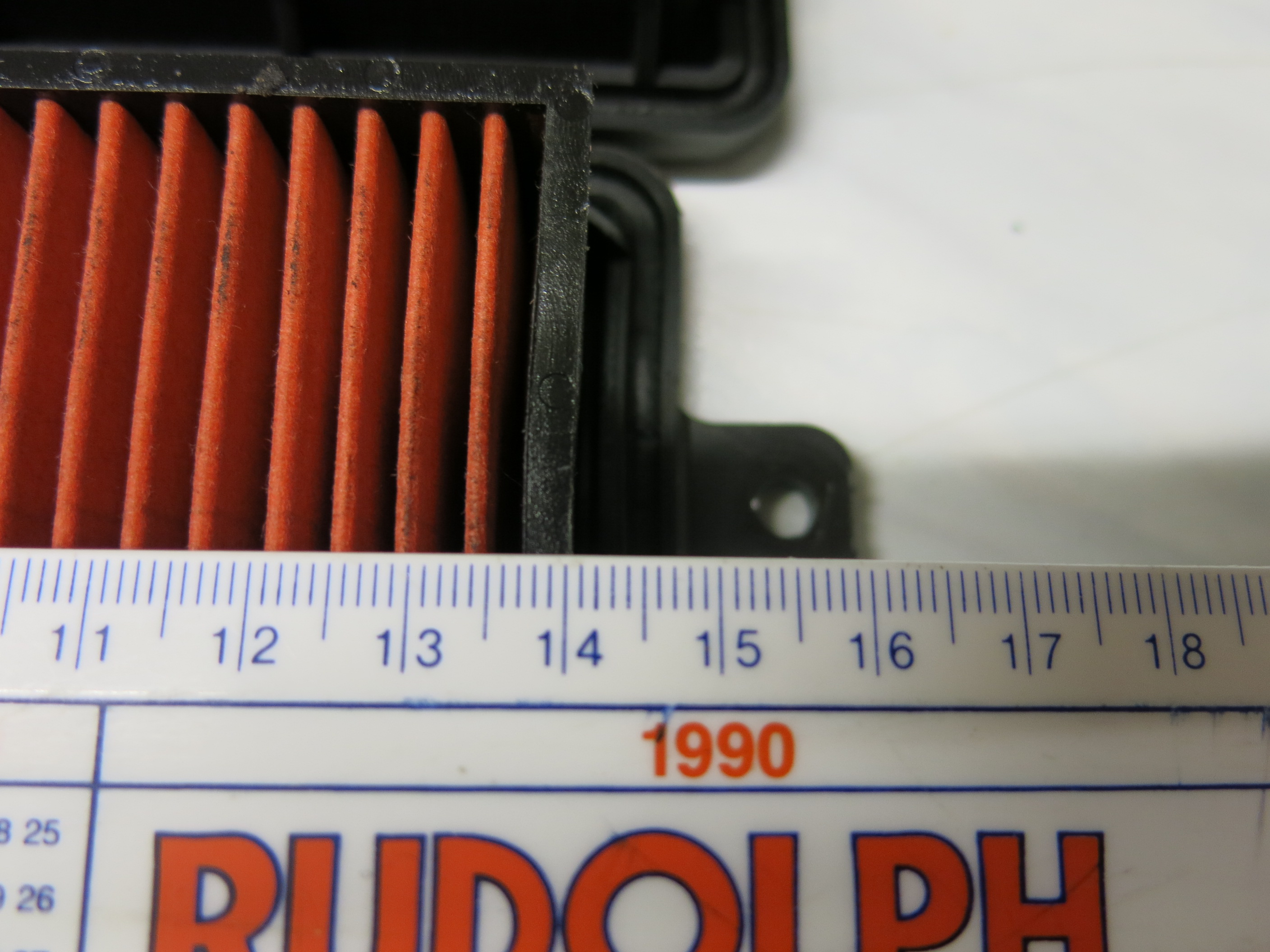

Hatte vor einiger Zeit (leider bevor ich ins Forum kam) für meinen GT50 die Verschleissteile bestellt. Darunter auch einen originalen Luftfiltereinsatz. Bloss: dieser ist leider knapp 7mm kürzer als der alte. Die Breite stimmt aber. Auch die aufgeprägte Nummer.
Nun meine Bitte an den Meister: kannst Du bitte mal einen Filter aus Deinem Lager messen? Lt. dem Verkäufer wären die nun alle so.
Aber das würde keinen Sinn machen; oder müssen die Luftfiltergehäuse umgebaut werden?
Anbei paar Fotos..vielen Dank vorab!
länge neuer Filter
länge neuer Filter
länge alter Filter
länge alter Filter

Nein..der dunklere ist der, der im Moment eingebaut ist. Den wollt ich ja ersetzen.
Darauf hin bestellte ich bei einem in Deutschland ansässigen Kymco Shop einen neuen; und hab alles nur als originale Ware bestellt. Nicht den Nachbaumist. Eben weil ich keine Probleme haben wollte.
Diese Nummer auf dem Filter 17211-LAB4-9000 ist ja auch auf beiden Filtern auf dem Rahmen drauf. Bloss ist der neue Filterrahmen einfach etwas kürzer und passt deshalb nicht in den Rahmen des Filterkastens. Ganz zu schweigen dann von der einen Schraube.
Mit der Schieblehre hab ich mal die Länge des neu gelieferten Filterkastens gemessen (der alte Filter ist grad noch eingebaut).
137,48mm (siehe Foto).
Könnte vermuten, daß Kymco irgendwo was geändert hat, und die neuen Filter darum nicht mehr passen. Was zwar keinen Sinn macht...aber..
Darum die Bitte an Dich. Denn wenn Du einen passenden hast, würd ich den grad bestellen bei Dir.
Falls aber das Maß bei Dir das gleiche ist, wie von mir gemessen, dann stimmt was bei Kymco nicht.

Im Anhang das Bild des alten Filters. 141,77mm (ich hab da den Rahmen außen gemessen, sieht man ja auf dem Bild).
Wie gesagt: diese Nummer auf dem Filterrahmen ist bei beiden Identisch, die Breite auch. Nur die Länge ist beim neu gelieferten kürzer (also die komplette Länge, nicht nur der von mir gemessene Innenrahmen, aber den kann man genauso als Maß hernehmen).
Wenn Dein Filter nun auch an der gemessenen Stelle diese 141 und gequetschten hat, würde er ja passen.

15,5 an der Stelle, wo ich gemessen hatte?
Hmh das wäre vom Maß her wesentlich näher an meinem jetzigen.
Denn den anderen krieg ich nicht mal mit Gewalt eingebaut.
