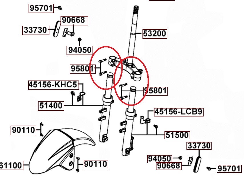

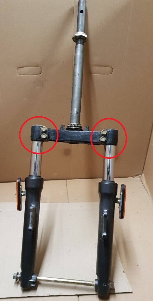

Das müsste meine Gabel sein (Dj50s), die zwei kleinen Schrauben sollte ich dann lösen und dann öl raus und neues rein?
Wieviel ca. je Stange 40ml und welches, dazu 2 Dichtringe mitbestellen und fertig? normales Werkzeug reicht aus?
