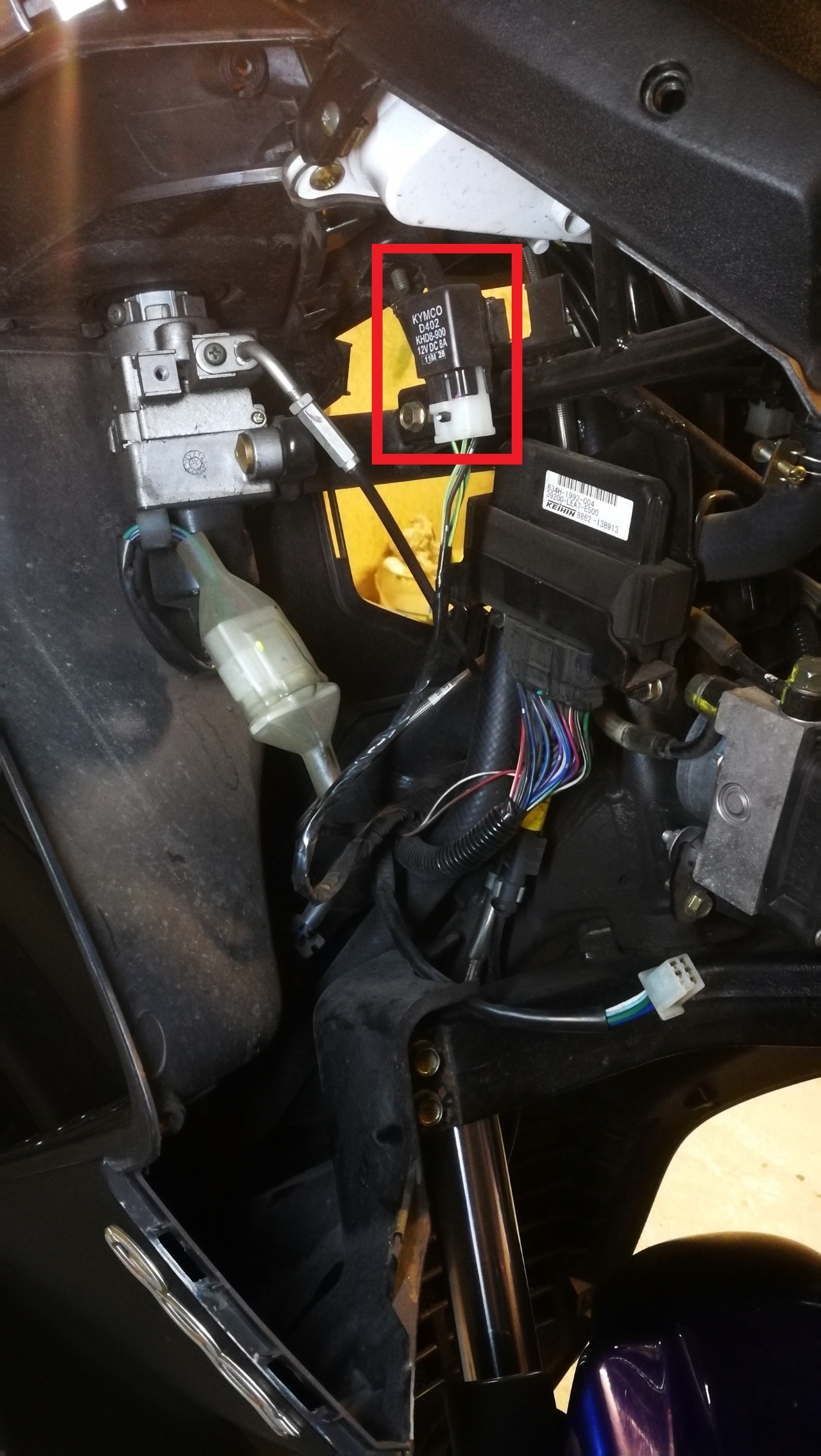

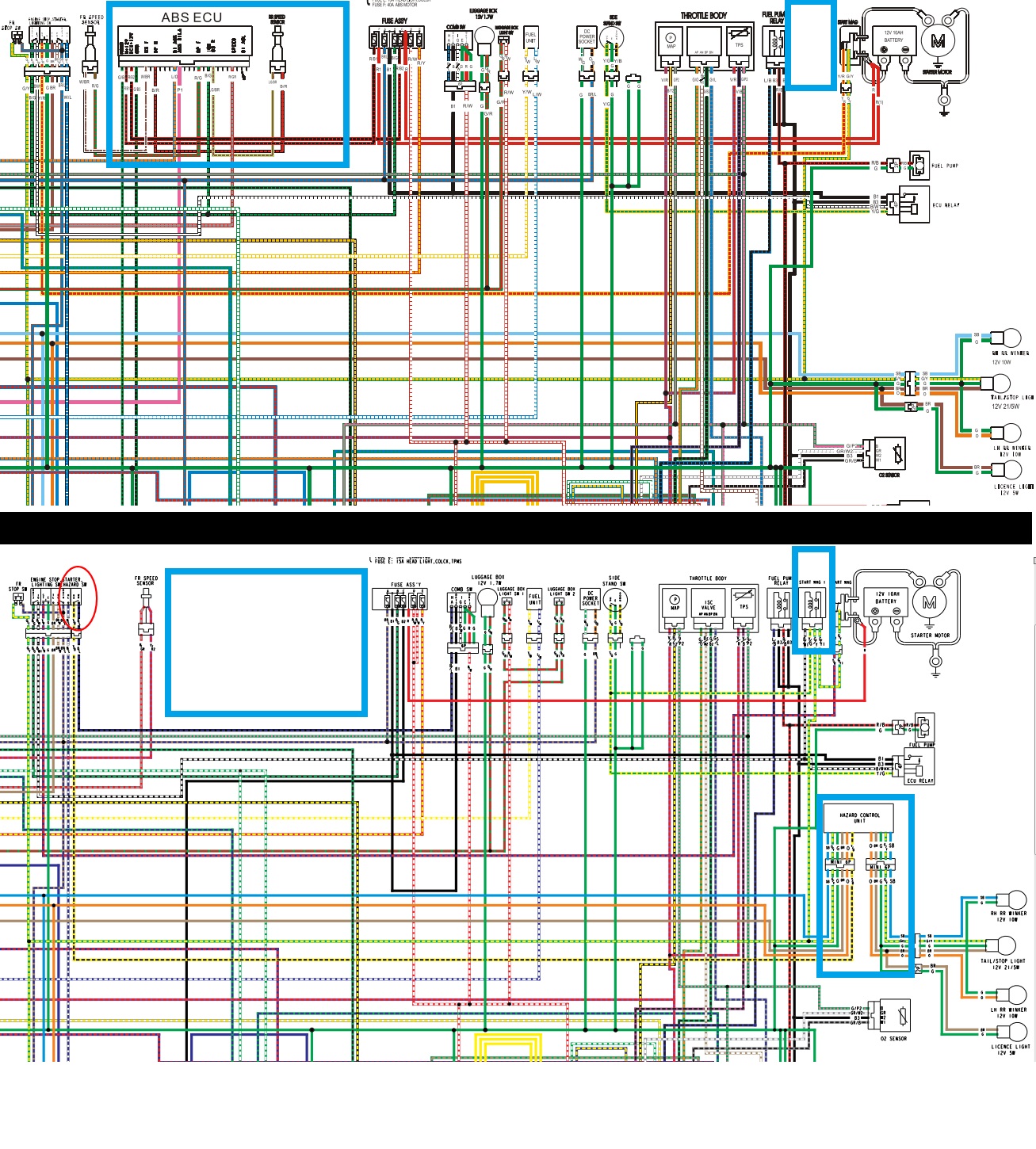

ich komme mal auf das ursprüngliche Thema zurück, da ich von einem folgenden Verhalten des Rollers (300i ABS Bj 2012, 60.000Km auf der Uhr, unfallfrei da von Anfang an mir) betroffen bin:
In Folge von 2 Wochen trat bei ca. jedem 2 Starten, als ich von der Arbeit nach Hause wollte, das Problem auf, dass der Anlasser beim Betätigen des Tasters nichts tat, auch das Starter-Relais war nicht zu hören. Seitenständer eingeklappt, Motor-Stop-Schalter natürlich auch in richtiger Stellung (beim zurückbringen beider einzeln schaltet jedesmal das ECU Relais sauber, da Benzinpumpe summt), Scheinwerfer leuchten bei Zündung an auch voll, Batterie ist definitiv in Ordnung. Irgendwann nach vielen Versuchen, mehrmaligen Zündung aus und wieder an sowie mehrmaligem Seitenständer raus und rein (wo er aber definitiv jedes mal schaltet, da Benzinpumpe jedesmal sauber kommt) startet er ganz sauber und kräftig durch, als sei nie was gewesen.
Auch sonst keine Fehleranzeichen, kein Fehlercode, startet dann auch jedesmal bis zum nächsten Tag. Also total sporadisch!?
Ok, Starttaster defekt dache ich. Zerlegt, saubergemacht, Kontakt gereinigt und fein nachgeschliffen, zusammengebaut. Kommender Tag, gleiches Problem.
Ok, Startrelais defekt dachte ich. Neues bestellt, gewechselt, gleiches Problem. Irgendwo hier hat jemand geschrieben, dass zum Starten der Seitenständer eingeklappt sein muss. Gemäß dem mir vorliegenden Schaltplan, den ich vermutlich aus urheberrechtlichen Gründen nicht hochladen darf, den aber jeder von euch kennt, ist im Anlasser-Relais-Strang aber nichts vom Seitenständer. Am Seitenständer hängen gemäß diesem Schaltplan Dinge wie
- Benzinpumpe
- Lambdasonde
- ECU
- Zündspule
- DIagnosestecker.
Ich habe mal den Schaltplan von Hand nachgezeichnet mit den betreffenden Teilen.
Im Grunde kann es doch nur noch am Masseverbinder sein, an dem der Starttaster hängt, oder? Kann mir jemand sagen, wo sich dieser befindet? Verkleidung am Lenkkopflager ist auch offen, aber die grüne Leitung vom Taster Lenker kommend verschwindet dann im fetten Kabelbaum.
Oder stimmt der vorliegende Schaltplan nicht und es wurde irgendwann mal was nachgeändert im Strang des Starter-Relais? Dann könnt ihr gerne mein Bild nehmen und reinkritzeln und hochstellen.
Wäre euch sehr dankbar.
Gruß, Michael
P.s. nicht mäckern, dass im Bild die Masseverbindung von der Batterie zum Regler fehlt und auch net mäckern, dass dieser hier als "G" steht
Gruß, Michael

ich danke dir für den Plan, genau dieser liegt mir auch vor
Doch leider hat er in der Tat 2 Fehler:
- auf dem Plan fehlt ein Verbindungspunkt, wo sich die senkrechte braun-blaue Leitung mit der waagerechten braunblauen Leitung kreuzen. Hier muss definitiv eine Verbindung sein, sonst würde man keinen Plus zu den Bremsschaltern hinbekommen.
- real ist es in der Tat so, dass der Seitenständer eingeklappt sein muss, damit das Anlasserrelais (in Verbindung mit einer der gezogenen Bremsen und dem betätigten Start-taster sowie "Zündung an") anzieht. Gemäß dem Schaltplan hat der Seitenständer und das daraus resultierende ECU-Relais nichts damit zu tun (wie ich es auf dem Blatt Papier dargestellt habe).
Das erschwert natürlich die Suche ungemein, da ich nun nicht weiß, was nacheinander vor und nach dem Starter-Relais hängt und bisher auch niemand seinen Senf dazugegeben hat, der es evtl besser weiß

Tatsächlich gibt es auch einen richtigen Schaltplan zu meinem Fahrzeug, eben fündig geworden und wie vor diesem Beitrag erwähnt wurde, gibt es ein weiteres Relais. Witzigerweise ist der Schaltplan aber scheinbar die Version OHNE Abs. Was hat sich Kymco bei diesem Gemurks nur gedacht...
Hier der Link:http://www.kymco.it/media/schede/allega ... pianto.pdf Neben dem eigentlichen Last-Startrelais (Start Mag) das Vorschaltrelais (Start Mag I) zu sehen.
So lässt sich jetzt vernünftig suchen
...hoffentlich

Problem gelöst.
Zur Info falls einer irgendwann auch damit zu tun haben wird:
Es war das Vorschaltrelais "START MAG I" (sitzt in der Front in Fahrtrichtung rechts direkt neben und oberhalb der ECU, wenn man das weiß dann kommt man evtl mit langen Armen auch dran ohne die Front abzunehmen), welches das Starterrelais "START MAG" anziehen lässt. Dieses Vorschaltrelais vor dem eigentlichen Startrelais gibt es auf dem Kymco-Schaltplan 300i ABS fälschlicherweise nicht. Ebenso fehlt auf dem Schaltplan die Helmfachbeleuchtung sowie die Hazard-Control-Unit.
Mein Downie ist ein 300i ABS Version 30 und hat aber dieses Relais samt Helmfachbeleuchtung sowie der Hazard-Control-Unit.
Auf dem Schaltplan OHNE Abs sind all diese Elemente eingezeichnet. Keine Ahnung ob es real dann so ist. Kymco hat hier schaltplanmässig was gekreuzt oder durcheinander gebracht - keine Ahnung.
Das Relais heißt "KHD8-900" und kostete (nicht bei Kymco) ca 4,50€. Das Originale ist für 8A ausgelegt, das neue 30A.
Thema beendet
