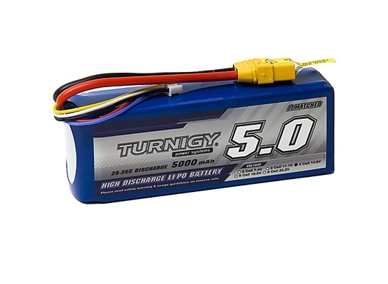

Einen solchen Akku habe ich für den Fall aller Fälle im Topcase liegen,im Winter liegt er bei mir im Auto,falls die Standheizung die Batterie fast leer genuckelt hat.
Mit dem Teil startet man im Winter einen 2,8 Liter Diesel ohne Probleme.
14,8 Volt machen der Elektronik gar nichts,da die Spannung nach dem anschließen um gute 1,2 Volt absinkt.
Durch die hohe Energiedichte sinkt die Spannung danach nur noch sehr langsam, sodass man wenn der Laderegler oder Batterie seinen oder ihren Dienst quittiert hat, noch gute 2 Stunden fahren kann.
Die Dauerbelastung liegt bei 25 C,also 125 Ampere, die Spitzenbelastung bei 35 C (175 Ampere ) für 10 Sekunden.
Mit dem Akku habe ich schon einige die wegen einer leeren Batterie liegen geblieben sind aus der Patsche geholfen. Vor allem Rollerfahrer die ihren Roller nicht anschieben können.
Wo gibt es einen solchen Akku?
Bei http://www.hobbking.com für 34,39 Teuronen Artikel Nr. 906 7000 280-0
Die Turnigy Akkus sind absolute Spitze und setze sie vor allem in meine Modellhubschrauber ein.

2h mit einem modernen Roller und vollen 5AH? Nie und nimmer.

Du musst bedenken, dass hier die Spannung um gute 2,5 Volt höher liegt als bei einem geladenen Blei Akku.mopedfreak hat geschrieben:Hi Hartmut,
Und die Energiedichte ist ist ebenfalls um gut 50% höher.
Ich fliege mit meinem E-Heli bei durchschnittlich 60-70 Ampere Stromentnahme gute 20 Minuten.
Bei 2x 35 Watt Scheinwerfer 1x 5 Watt Rücklicht und ca. 50 Watt für den anderen Elektrokrempel macht das bei 12,3 Volt 10 Ampere die gezogen werden.
Also fährt man mindestens schon mal eine gute Stunde und 10 Minuten.
Lässt man die Hauptscheinwerfer aus und fährt mit Tagfahrlicht,erreicht man locker 2 Stunden.
Zieht man von dem Lipo-Akku 1,2 Volt ab und rechnet nur bis zur Entladeschlussspannung von 14,4 Volt dann werden bei 125 Watt : 14,4 Volt gerade mal 8,6 Ampere gezogen.
Überzeugt?

Hi Hartmut,smoki 57 hat geschrieben:Du musst bedenken, dass hier die Spannung um gute 2,5 Volt höher liegt als bei einem geladenen Blei Akku.mopedfreak hat geschrieben:Hi Hartmut,
Überzeugt?
wie kommst Du auf 10 AH? Um mal Theoretisch rum zu spinnen: Der Not-Akku müsste ~24V Spannung bieten, wenn Du bei 10A verbrauch des DT eine Stunde Betrieb sicherstellen willst. Das ganze ohne Wandlungsverluste. In der Regel verbrauchen Verbraucher auch mehr Strom, wenn Du sie mit einer höheren Spannung beaufschlagst. Die Lampe leuchtet heller, der Widerstand wird wärmer, die ECU wird "garer", der Kühlerventilator dreht schneller, die Spritpumpe liefert mehr Volumen und Druck, was beides am Druckregelventil wieder verloren geht. Kurz um: Du quirlst den Sprit mehr um, die Betriebsdauer steigt deswegen aber nicht.
Probiers aus, zeig es uns per Video und ich glaube es Dir.
- smoki 57
- Beiträge: 941
- Hat sich bedankt: 80 Mal
Re: Start-PROBLEM
Bitte nimm das Ohmsche Gesetz zur Hilfe und rechne nach.
Oder ich mache das mal für dich.
Bei den 50 Watt Leistung anderer Elektrischer Verbraucher wie Benzinpumpe,Einspritzanlage und Zündanlage habe ich bewusst hoch gegriffen,da mir die Verbrauchswerte unbekannt sind,mir persönlich aber sehr realistisch erscheinen. Bei 50 Watt Leistung und einer Spannung von 12,3 Volt die bei einem Blei Akku rapide nach unten geht,wird sich die Stromaufnahme sogar noch erhöhen.
Bei einem Lipo- Akku bleibt hingegen die Spannung von 14,8 Volt als Nennspannung bis zur Entladeschluss Spannung von 14,4 Volt nahezu konstant.
Es wird demnach und unter zur Hilfenahme des Ohmschen Gesetzes zur Berechnung der Stromaufnahme, diese sinken.
1. Beispiel: 50 Watt Leistung : 12,3 Volt Batteriespannung = 4,06 Ampere Stromentnahme pro Stunde !
Eine Leistung wird immer in Kw. oderWatt/Std. angegeben
2. Beispiel: 50 Watt Leistung : 14,8 Volt Akkuspannung = 3,37 Ampere Stromentnahme pro Stunde !
Schaltet man die Hauptscheinwerfer aus und fährt mit Tagfahrlicht mit 12 LEDs bei einem Stromverbrauch von 2 mA pro LED, also 0,02 Ampere X 12 LEDs = 0,24 Ampere X 12,3 Volt = 2,95 Watt.
Nimmt man nun die 50 Watt geschätzte Leistungsaufnahme der elektrischen Verbraucher + 5 Watt für Rücklicht + 2,95 Watt der LEDs ergibt das eine Gesamtleistung von 57,95 Watt. Dies geteilt durch die Spannung von 12,3 Volt,werden also 4,71 Ampere gezogen.
Bei 14,8 Volt sind es dann 3,91 Ampere.
Bei einer Leistungsangabe des Lipo-Akku von 5 AH : 3,91 Ampere Leistungsaufnahme/Std. der Verbraucher, wäre man mindesten in der Lage 1 Stunde 27 Minuten weiter fahren zu können.
Da der Lipo- Akku entgegen eines Blei Akku seine Spannung nahezu (14,4 Volt Entladeschlussspannung) konstant hält,wird man an gute 2 Stunden Fahrzeit locker heran kommen, auch aus der Tatsache heraus, das die Leistungsangabe bei Lipo-Akkus um gute 10-15% höher liegt als angegeben.
Wer der Meinung ist, ein Lipo-Akku mit 14,8 Volt Nennspannung und 5 Ah reichen nicht,nimmt einen mit 6 oder 8 Ah, oder schaltet mehrere parallel. Dann kann ein Lichtmaschinenregler oder Blei Akku auch mal 1Tag und länger defekt sein und die Hauptscheinwerfer können zur Not auch eingeschaltet werden. Bedenken sollte man jedoch, dass bei 2 x 35 Watt = 70 Watt : 14,8 Volt immerhin 4,72 Ampere gezogen werden.
Mit Hilfe des Ohmschen Gesetzes kann man errechnen wie viel Amperestunden ein Akku mindestens haben sollte um noch halbwegs aus der Pampa zu kommen. Bestenfalls bis nach Hause.
Und da Murphys Gesetz grundsätzlich an einem Wochenende und einer Tour zuschlägt,ist man gut beraten etwas gegen Murphy dabei zu haben.
Wie hoch die Energiedichte eines Lipo-Akku ist, sieht man allein schon daran,dass aus der Differenz der Nennspannung von 14,8 Volt zur Entladeschlussspannung von 14,4 Volt diese nur 0,4 Volt beträgt aus der sich 74 Watt/Std. ziehen lassen. (theoretischer Wert)
Alex,hast du es jetzt verstanden?
All deine Fantasien mit Spritdruck usw. helfen dir nicht dabei. Nur etwas mehr Wissen über das Ohmsche Gesetz und wie man es anwendet,helfen einem weiter.
Und der Erfinder des Ohmschen Gesetzes bin nicht ich, sondern Georg Simon Ohm 16.03.1789 in München.

- Beiträge: 97
- Hat sich bedankt: 21 Mal
- Danksagung erhalten: 22 Mal
Re: Start-PROBLEM
...stimmt leider nicht so ganz Hartmut.
Der Widerstand bei deinem Beispiel 12,3V und 4,06A = 3,03 Ohm
Bei 14,8V und 3,03Ohm fliest ein Strom von 4,88A
Merke: Der Widerstand deiner Last bleibt gleich! Darum ergibt sich eine höhere Leistung bei steigender Spannung!
Der Fehler in deinen Berechnungen liegt in der Annahme, dass die Leistung bei erhöhter Spannung gleich bleiben würde.

- smoki 57
- Beiträge: 941
Re: Start-PROBLEM
Danke Michael für die Korrektur,
es ändert aber nichts an der Tatsache,dass Spritdruck und sonstige Hirngespinste (entschuldige die Begriffswahl) nichts zur Berechnung beitragen, mit wie viel Amperestunden ein Akku ausgelegt sein sollte um mindestens noch gut 1 Stunde 30 Minuten aus der Pampa heraus zu kommen und wie man die Energiemenge sinnvoll nutzt.
Nur mit Hilfe des Ohmschen Gesetzes und nicht mit Fantasie und "Halbwissen" wird sich so etwas berechnen lassen.
Selbstverständlich könnte man den Gebrauch von Blinker, Relais und Bremse noch mit einbeziehen,nur wie viele Sekunden von 3600 Sek. = 1 Std. werden die genutzt.
Und ob der Lüfter permanent läuft und Strom frisst,halte ich ebenso für unwahrscheinlich.
Von daher bin ich bereit klein bei zu geben und reduziere die mögliche Fahrzeit auf 1:20 Std. bei einem 5 Ah Akku. Auch die Zeit sollte noch ausreichen um weiter zu kommen.
Mit einem Ladegerät wie das imax B6 60 oder 80 Watt 12/230 Volt und einer Pause von einer Stunde wäre der Akku wieder frisch geladen und weiter geht's.
Mit meinem Beitrag wollte ich lediglich aufzeigen wie man mit einfachen Mitteln Murphy zuvor kommen kann wenn der Laderegler defekt streikt und der Blei Akku leer ist.
Und wenn Murphy einmal zuschlägt,ist der Akku im Handy vielleicht auch noch leer.
Mit einer 12 Volt Ladebuchse und einem kleinem Ladeadapter 12/24 Volt alles kein Problem,mag kommen was da kommen mag,Murphy kriegt einem nicht.
Wie kommt man auf eine solche Idee?

Re: Start-PROBLEM
Ich kenne diese Akkus auch aus dem Modellbau. Ich würde schwer bezweifeln das man damit einen DT starten kann. Die abgebildeten Dinger sind für 25-35 Ampere gut. Man kann sie zwar kurzfristig etwas überlasten was dann ca. 50 Ampere bedeutet und der Lebensdauer wenig dienlich ist (blähen sich auf). Zudem ist der Kabelquerschnitt ein Flaschhals.
Denn Anlasstrom vom DT schätze ich auf 60-80 A.
Hoffentlich kommt Frank bald wieder. Der könnte es klären.
- Beiträge: 97
Re: Start-PROBLEM
60-80A Anlassstrom beim DT?
Du meinst also, dass man so ein knappes KW braucht, um den kleinen Einzylinder anzuschieben?
Ich denke, der braucht noch keine 12A
Gruß, Michael
- Beiträge: 7103
- Hat sich bedankt: 306 Mal
- Danksagung erhalten: 582 Mal
Re: Start-PROBLEM
12A sind definitiv zu wenig, 50A werden es schon werden, besonders in der Anlaufphase des Starters, oder wenn der erste Verdichtungs-OT erwunden werden muss Schafft das der Akku nicht, bricht die Spannung zu sehr ein und die ECU lässt weder Sprit in den Ansaugstutzen Vernebeln, noch löst sie einen Funken an der Kerze aus.
Aber statt Funktionierende Bsp. zu liefern, Quetscht Hartmut auch 10AH aus dem 5AH-Akku raus, erklärt das Ohmsche Gesetz und setzt es falsch um.
Ich werde das mal mit meinen Rollern testen.

Ein Kumpel von mir hat eine K75 (alte BMW Dreizylinder). Der Motor ist schon ein richtiger Brocken!
Er hat den 12/18AH Bleiakku rausgeworfen und LIPO eingebaut.
Der Anlasser dieser BMW hat round about 750 Watt und das machen die LIPO auch im Winter mit.
Allerdings hat die BMW ein Entlastungsrelais, welche beim Startvorgang alle anderen Verbraucher, bis auf die Zündung, abschaltet.
Also 10AH LIPO macht das locker mit einem 0,7KW Anlasser.

Lipos gibts grundsätzlich schon mit der Leistung.
Allerdings müssen auch die Anschlußkabel entsprechend dimensioniert sein. Schon ein 50er Zweitakter hat von der Batterie zum Anlasser und auf Masse jeweils ein Kabel das so dick ist wie der Finger meiner Frau. Beim DT sind sie so dick wie mein Finger. Jeder der mal ne Batterie ausgebaut hat kennt die störrischen Dinger.
Das was aus den Modellbauakkus rauskommt reicht da sicher nicht. Auf Motorroller-info.de gehen die beim Roller davon aus, dass der Anlasser bei einer Übersetzung von 1:20 100A zieht. Leider sagen sie nicht für welche Motorgröße. Wenn man nun von den größten, also z.B. einem 500er Einzylinder ausgeht, dann sind wir beim DT sicher bei den von Alex genannten 50A und ich sage mal +x. Bei Anlaufstrom sowieso.
Eine Sicherung in der Zuleitung Batterie-Anlasser kenne ich von keinem Fahrzeug - gibts vielleicht aber beim DT sicher auch nicht. Und wenn das mit 30 A abgesichert wäre, dann würde der Anlasser nicht mal zucken so schnell ist die durchgebrannt.
Das Zuleitungskabel geht von der Batterie direkt zum Magnetschalter, ist dort massiv verschraubt und weiter zum Anlassermotor. Der Steuerstrom zum Magnetschalter ist natürlich abgesichert - aber das ist ne andere Baustelle.
Wenn z.B. die Anschlüsse am Magnetschalter oder die Pole der Batterie korrodieren, dann bekommt der Anlasser schnell mal nicht mehr genug Strom um den Motor durchzudrehen, weil sich die Übergangswiderstände zu stark erhhöht haben. Und da sind wir wider bei den dünnen Kabeln die aus dem Modellbau-Lipo kommen. Die wirken genauso und erhöhen den Widerstand und gehen evtl sogar in Rauch auf.
matze

r103 hat geschrieben:Lipos gibts grundsätzlich schon mit der Leistung.
Das Zuleitungskabel geht von der Batterie direkt zum Magnetschalter, ist dort massiv verschraubt und weiter zum Anlassermotor. Der Steuerstrom zum Magnetschalter ist natürlich abgesichert - aber das ist ne andere Baustelle.![]()
matze
Moin Matze,
was aus Modellakkus raus kommt reicht da nicht? ?
Da bist du aber gewaltig auf dem Holzweg und desinformiert.
In der Modell Heli-Szene bis 3 Meter Rotordurchmesser mit einem Abfluggewicht von bis zu 28 kg werden Akkus eingesetzt mit 10 Ah und einer Entladerate von 80 C als Dauerstrom und 160 C als Spitzenstrom.
Weißt du was das heißt, 80 C Dauerstrom ? 10 x 80 Ampere = 800 Ampere Dauerstrom bei größtenteils 44,4 Volt, also 12 Zellen.
Das sind 35,52 KW ! ! die da an Leistung freigesetzt werden.
Und wie viel KW hat dein Downtown?
Gerade mal lächerliche 22 KW.
Man sollte nicht unterschätzen was durch die Modellbau Szene in den letzten 15 Jahren alles möglich wurde.
Denn hier findet man die Tüftler und Bastler bei denen sich vieles von der Industrie abgeguckt und abgekupfert wird.
Bei solchen Motoren die dafür verwendet werden wird nicht die Leistung angegeben,sondern die Drehrate des Motor in 1/KV.
Das heißt, dass bei einer Angabe von 500 KV bei 44,4 Volt der Motor 22.200 U/min dreht.
Nun stelle dir mal vor, du würdest einen solchen Motor in deinen Downtown einbauen und die Komponenten die bereits vorhanden sind wie Variomatik usw. weiter verwenden wollen. Dann müsste die Drehzahl des Motors um das 2,61 fache reduziert werden um auf die gleiche Enddrehzahl von 8500 U/min. zu kommen. Das bedeutet aber gleichzeitig, dass die Leistung von 35,52 KW um das 2,61 fache ansteigt,also auf 92,70 KW (126 PS) die an der Variomatik anliegen.
Hinten am Getriebe ist der Downtown nochmals um 10 : 1 übersetzt.
Glaubst du, dass du den Downtown noch bändigen könntest, wenn der "Gashahn" aufgedreht wird bei dem Drehmoment was hinten am Rad ankommt?

Klar ich habe ja geschrieben das es das gibt.
Nur wir reden ja von dem 5Ah Akku und dem DT300/350. Nachdem ich solche Lipos selber hatte kenne ich den Querschnitt der Anschlußkabel.
Und damit startest du ihn - obwohl die Leistung des Akkus rechnerisch mehr als ausreichend wäre - mit ganz viel Glück nur bei direkter Verschraubung mit den Polen der Batterie, wenn der Roller warmgefahren ist und wenn es Sommer ist.

Bitte beziehe dich auf dem was du geschrieben hast und worauf ich geantwortet habe!r103 hat geschrieben:Klar ich habe ja geschrieben das es das gibt.
Zitat: Was aus Modellbau Akkus raus kommt reicht da nicht! Das war deine Aussage!!!
Ich betreibe seit 41 Jahren Modellflug und fliege seit über 35 Jahren Modell- Heli.
Ich weiß seit 41 Jahren sehr gut was in der Szene an Akkus usw. gut ist und was nicht,ebenso was an neues in der Entwicklung abläuft.
Da muss man mir nicht einen vom "Pferd" erzählen.

Da muss ich dich berichtigen, der Kontext des ganzen Freds bezieht sich auf den von dir bebilderten Modellbauakku - müßig das in jedem Satz zu erwähnen. Natürlich ist es ohne Kontext missverständlich formuliert - mein Fehler.smoki 57 hat geschrieben: Bitte beziehe dich auf dem was du geschrieben hast und worauf ich geantwortet habe!
Die Fragestellung war aber: wie lange kann ich damit die Stromversorgung des DT aufrechterhalten. Ich denke das das nur ein theoretisches Konstrukt ist, weil man den DT mit deinem Akku gar nicht starten kann.
Da verwechselst du leider was. Die Leistung ist durch das begrenzt was aus dem Akku kommt. Wenn der 35 KW bereitstellen kann kannst du das mit dem Wirkungsgrad des Antriebs multiplizieren und dann weißt du was am Hinterrad max. ankommen kann. Wenns mehr wäre hättest du das Pepetuum Mobile erfunden.smoki 57 hat geschrieben: In der Modell Heli-Szene bis 3 Meter Rotordurchmesser mit einem Abfluggewicht von bis zu 28 kg werden Akkus eingesetzt mit 10 Ah und einer Entladerate von 80 C als Dauerstrom und 160 C als Spitzenstrom.
Durch Untersetzung steigerst du nur das Drehmoment zum Preis einer geringeren Geschwindigkeit - Prinzip Flaschenzug.
