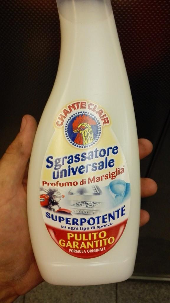

Hab meinen Roller gleich mal ordentlich geputzt, gibt kaum was Besseres, als s`Grassatore weil Superpotente! Egal ob Motorrad Küche oder Hemd, Sgrassatore macht alles sauber.
:D

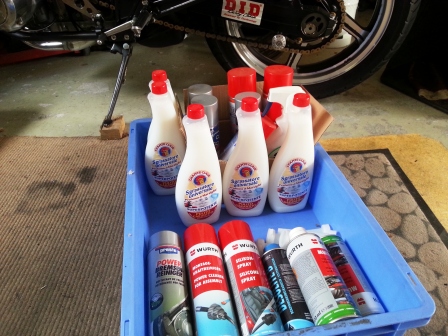

:D
Nun ist es kein Geheimtip mehr, also gleich Vorrat angelegt bevor es teuer wird. :mrgreen:
Ps. Auch wenn Superpotente drauf steht, es ist weder zum einreiben noch zum trinken,
nur zum Putzen!
