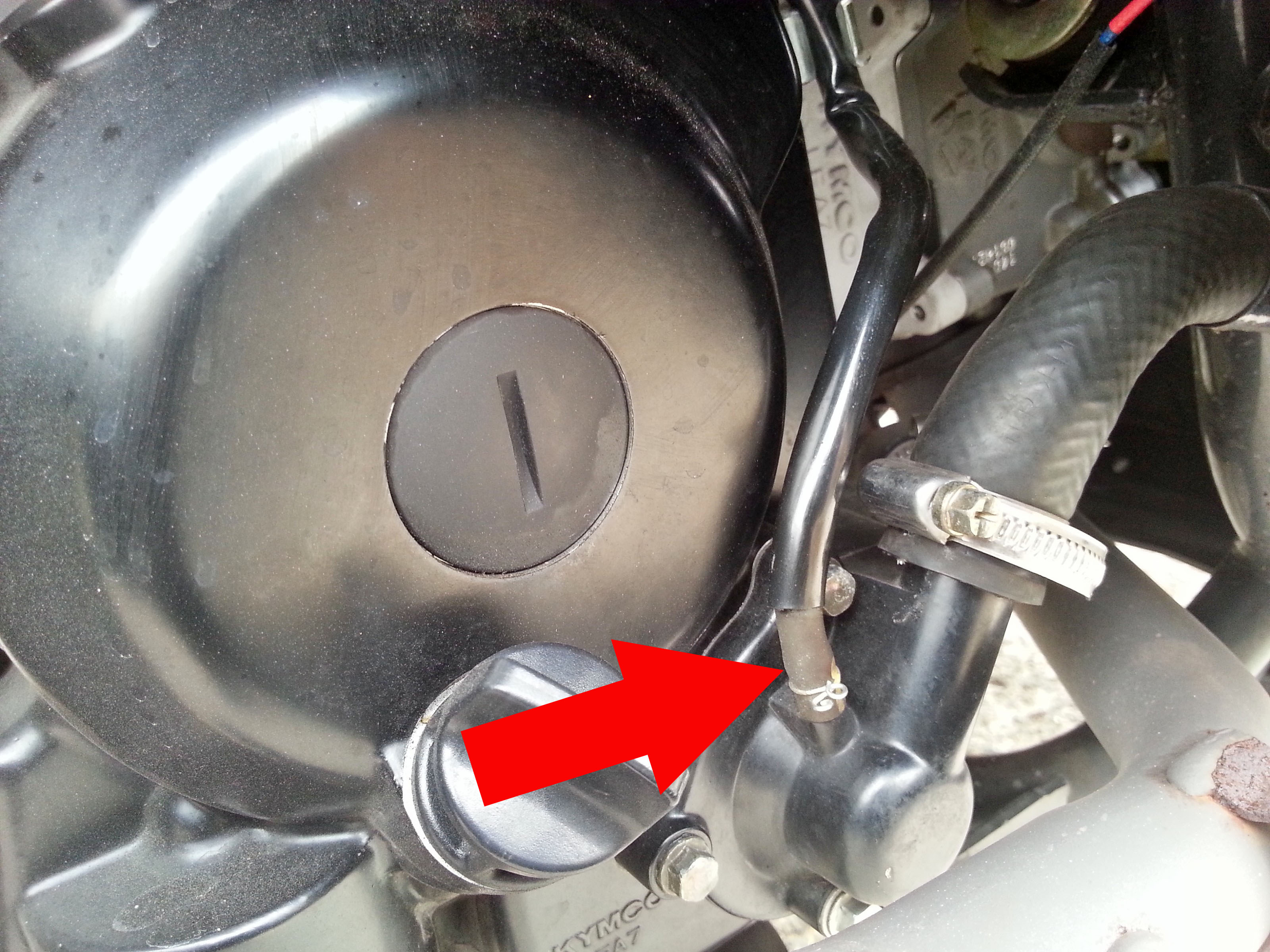

Hallo Männer’s,
mein Vorgänger hat in den 2010er DT 300 einen Motor neueren Bj. eingebaut, jetzt weiß ich nicht ob es daran liegt aber das Schlauchende liegt neben der Einspritz-Einheit und ist mit einer Schraube verschlossen.
Wäre interessant zu wissen wo der original angeschlossen sein soll.
Danke und Gruß Manne.

Re: Anschluss an der WaPu
Soweit ich weiß , ist dieser Schlauch am anderen Ende an das Thermostatgehäuse angeschlossen .
Okay, erstmal danke Meister, demnach müsste ja der Anschluss am Thermostat auch irgendwie verschlossen sein.
Habe heute einen 300er auf der Bühne gehabt , der hat diesen Anschluss garnicht .... Der kleine Schlauch , der vom Kühler kommt , geht da an das Thermostatgehäuse . Unten am, Wasserpumpendeckel ist garkein Anschluss dafür .... Komisch ....

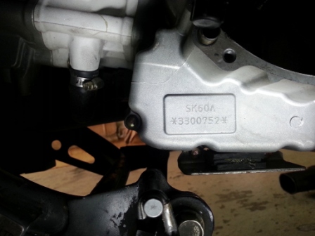

Hallo Meister,
den Motor mit dem gesamten Heck hat der Vorgänger aus einem Unfall-DT
eingebaut, den Ex-Motor von meinem hat dann der „BanditAC“ gekauft.
Hier mal die Motornummer, wäre super wenn Du da was in Erfahrung bringen könntest.
Danke schon mal.
Motornummer - Kopie.jpg (65.05 KiB) 2793 mal betrachtet
Habe mal nachgeschaut . Den Deckel mit dem kleinen Schlauchanschluss gibt es für den Kxct300 , den DT300i V30 und die 350er DT-Variante ( und den People GTi300 ABS ) .
Insofern ist der Motor wahrscheinlich nicht kompatibel mit dem Kühlsystem deines Rollers . Er stammt aus einem DT300i ABS V30 . Dein Roller wird ein alter DT300i ohne ABS sein , oder ?
Richtig ist ein alter DT ohne ABS, habe den Deckel und den Schlauch aber im WWW auch nirgends in den Explosionszeichnungen gefunden, egal jetzt weiß ich aber wenigstens welcher Motor verbaut ist.
