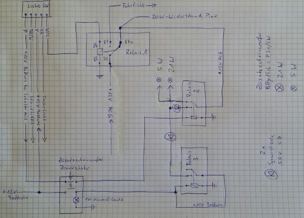

Guten Morgen Frank,
dann will ich mal das Rätsel lösen. Bitte beachte, mein Anspruch und meine Wünsche sind diesbezüglich in jeder Hinsicht sehr individuell.
Ich habe eine Skizze gemalt, bitte nicht so streng sehen mit den elektrischen Zeichen. Bilder sagen mehr als tausend Worte. Mal sehen, ob ich aus Deiner Sicht alles richtig gemacht habe. :-)
Hier das Bild:
Stromlaufplan für Zusatzscheinwerfer am Grand Dink 50 (Skizze, sehr individuell in jeder Hinsicht)
Stromlaufplan Z-SW GD50.jpeg (277.43 KiB) 6840 mal betrachtet

Also der AC-Stromkreis für das Fahrlicht ist erst einmal richtig angeklemmt.
Aber die beiden Relais hinter dem Schalter für "Zusatz-SW" irritieren mich etwas. (Dioden sind falschrum eingezeichnet => lassen nur Minus durch)
Auch steuerst du sowohl die 5W-als auch die 21W-Phase der BAY15d-Birne zur selben Zeit an.
Ich benötige dafür einen freien Kopf und kann daher auf die Schnelle noch keine Auskunft geben.
Wenn, kann ich dir dann auch gleich den passenden Schaltplan liefern, wenn ich weiß, was du wie steuern möchtest.
(ich denke, das eines der Relais doppelt gemoppelt ist und du nur einen Umschalter benötigst)
Ich scheu mir das mal in Ruhe an und melde mich dann (außer du kannst etwas ergänzend dazu sagen/beschreiben)... :wink:

So, wie ich dich verstehe, möchtest du die Zusatz-SW 1x automatisch schalten und auch manuell über "geschaltet Plus" bzw "Batterie-Dauerstrom".
Dieses geschieht mit den Schalter unten Links.
Was mir Kopfzerbrechen bereitet, ist das, das du ja 1x die 5W einschalten wolltest (als TFL) und dann noch die 21W verwenden möchtest.
Ich vermute mal, dass das TFL die "Automatik" sein soll und von Pink (Lichtschalter) betätigt wird.
Die 21W möchtest du mit garantiert manuell schalten. (Schalter unten links)
Dabei sollen die TFL (wenn eingeschalten) ausgehen und dafür die 21W angehen, aber nur, wenn KEIN FAHRLICHT eingeschalten ist.
Bei Fahrlicht sollen die 21W nicht eingeschalten werden können.
Habe ich dich soweit richtig verstanden?
Wenn ja:
Hat der Schalter unten Links wirklich diese beiden separaten Strompfade, die im Wechsel schalten?

Zugegeben, ich muss vorweg schicken, dass ich Deinem Rat gefolgt bin und die 21W als TFL gewählt habe.
Der Druckschalter hat tatsächlich diese zwei seperaten Strompfade (https://www.amazon.de/WAMO-Druckschalte ... B00GTKJSEY).
Einschalten kann ich die Zusatzscheinwerfer in jedem Fall nur, wenn zuvor die Zündung eingeschaltet wurde.
Die zwei Sperrdioden sind nur als zusätzliche Absicherung eingebaut, um bei einem Defekt in einem der Relais (R2 und R3) nicht AC mit DC zu vermischen. Das könnte ja passieren, wenn bei laufendem Motor der Druckschalter eingeschaltet wird.
Um bei eingeschaltetem Fahr-/Fernlicht die LiMa nicht zu überlasten, leuchten die Zusatz-SW in diesem Fall ebenfalls über Batteriestrom.
So... wie habe ich mir das ganze vorgestellt:
Wenn der Motor AUS ist:
  1. kann ich die 21W Zusatz-SW über den Druckschalter manuell ein- und ausschalten wie ich möchte.
Wenn der Motor AN ist:
  1. Lichtschalter Pos. "AUS" und Druckschalter AUS = TFL 21W AC AN und 5W AC AUS
  2. Lichtschalter Pos. "Standlicht" und Druckschalter AUS = TFL 21W AC AUS und 5W AC AN
  3. Lichtschalter Pos. "Fahrlicht" und Druckschalter AUS = TFL 21W AC AUS und 5W AC AUS
  4. Lichtschalter Pos. "AUS" und Druckschalter AN = TFL 21W DC AN und 5W AC AUS
  5. Lichtschalter Pos. "Standlicht" und Druckschalter AN = TFL 21W DC AN und 5W AC AN
  6. Lichtschalter Pos. "Fahrlicht" und Druckschalter AN = TFL 21W DC AN und 5W AC AUS
Listenplatz "b." hat sich quasi zufällig ergeben und betrachte ich als "erweitertes" Standlicht.
Listenplatz "e." ist die einzige Stelle, wo die Sperrdioden aus meiner Sicht Sinn machen. Bei einem technischen Defekt könnte sich so AC und DC vermischen.
Der Gedanke, dass ich mit Relais 3 ein Relais "zuviel" verbaut habe, kam mir auch schon. Aber bis jetzt funktioniert alles wie oben beschrieben. Vielleicht hast Du ja eine bessere Alternavtive? Ich lasse mich gerne überraschen... :-)

OK, damit weiß ich schon mal, wie es funktionieren soll. Aber ich weiß noch nicht, ob es über Batterie oder doch "geschaltet Plus" geschehen soll.
(Über Batterie könnten andere Leute dir die Batterie leer spielen)

Es läuft alles über "geschaltet Plus".
D.h., nur wenn die Zündung eingeschaltet ist.

Da fällt mir ein, Du hast Recht. Ich habe (nur) in der Zeichnung die Sperrdioden falsch eingezeichnet.
Und das Relais 3 ist wegen der Sperrdioden aus meiner Sicht überflüssig.

So, ich habe mir mal den Kopf zermartert und bin auf folgende Lösung gekommen:
Das Schaltdiagram zur Schaltung sieht so aus:
Drucktaster| . aus .| . an .|
Licht aus.. |TFL AC| ZL DC|
Standlicht .| ZL AC | ZL DC|
Fahrlicht...|TFL AC | ZL DC|
ZL = 5W => Zusatzlicht
TFL = Tagfahrlicht
Das TFL wird sowohl bei "Licht aus" als auch bei "Fahrlicht an" per AC betrieben (schont die Batterie)
Sofern du 2x 21W (insgesamt 42W) auf DC betreibst, wäre die Batterieladung fast "NULL".
Ich würde also dem Vorwiderstand weg lassen (obere Schere)
Die untere Schere im Kreis besagt, dass ich für das Standlicht lieber nur die braune Leitung benutzen würde, weil dann Standlicht mit dem Rücklicht zusammen funktioniert. (in diesem Falle musst du also die untere "U-Brücke" im Kreis mit Braun verbinden
Beachte auch die Verbindung zwischen blau/weiß vom Lichtschalter (noch vor dem Relais) über die Diode nach Pink (hellblaue Leitung):
Dieser Strang ist notwendig, um bei eingeschaltetem Fahrlicht das TFL schalten zu können.
Die Diode sperrt pink gegen blau/weiß, lässt aber nur blau/weiß zum Schalter (AUS) durch.
So, nun darfst du dich wieder äußern. :lol:

erstmal vielen vielen Dank. Ich bin total geflasht... :-) Auf jeden Fall ist der Schaltplan top top top. Viel besser als mein Handgemaltes. Bestimmt hast Du da irgend so ein Programm dafür?
Jetzt werde ich mich mal mit Deinem Schaltplan auseinander setzen und versuchen ihn nachzuvollziehen. Habe wieder eine turbulente Woche hinter mir, deshalb werde ich erst heute abend (nach meiner kleinen Rollertour) oder morgen mal hinsetzen und den Schaltplan studieren. Das schöne Wetter heute möchte ich ein wenig zur Entspannung ausnutzen.

Ja, ich nutze ein Programm für die Schaltpläne, wo ich auch Bauteile selber zeichnen und einpflegen kann: ProfiCAD
(https://de.proficad.eu/)
Turbulente Woche? - Die habe ich auch gehabt bzw es geht noch weiter bis Ende des Monats.
Schaue dir in Ruhe den Plan an.
Falls du das TFL nur bei "Licht aus" betreiben möchtest, aber das ZL bei Fahrlicht auf AC/DC betreiben möchtest, dann lasse die hellblaue Leitung mit der Diode weg. (Läuft dann, wie auch bei "Standlicht an)
