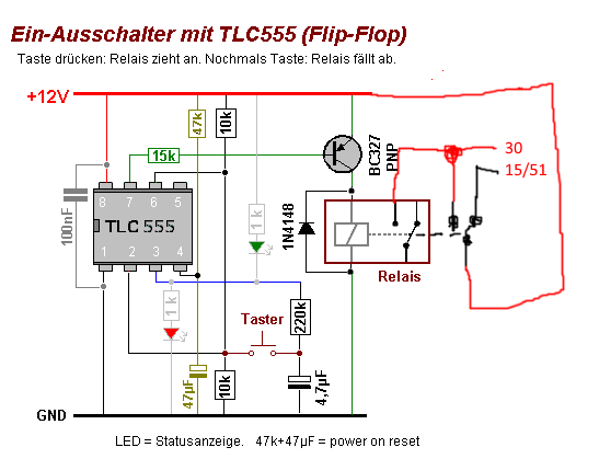

Alternativ kann man auch einen Flip-Flop mit einem 2-poligen Umschaltrelais verwenden:
Der Strom kommt von recht (nicht von links!)
Die Ruhestellung des Relais wurde im Bild dargestellt.
Zum Einschalten muss also die Zündung (schwarz) eingeschalten sein. - Wenn nicht => WBA bleibt außer Betrieb
Beim Einschalten wird der rechte (und auch der linke) Umschalter nach Links bewegt, also auf Dauerplus, worüber nun die Stromversorgung für das Flip-Flop gewährleistet wird.
Der linke Umschalter schaltet die WBA selber ein.
Um die WBA auszuschalten, drückt man noch einmal den Knopf.
Dieses ist sowohl bei eingeschalteter, als auch bei ausgeschalteter Zündung möglich.
Nach dem einschalten der WBA kann man die Zündung ausschalten. Sie hält sich ja jetzt über "Dauerplus", bis sie wieder ausgeschalten wird (und die Schaltkontakte sich wieder nach rechts in die Ruhestellung bewegen)
Ein Neustart der WBA ist bei Ausgeschalteter Zündung also nicht möglich, da jetzt kein "geschaltet Plus" und kein "Dauerplus" anliegt.
