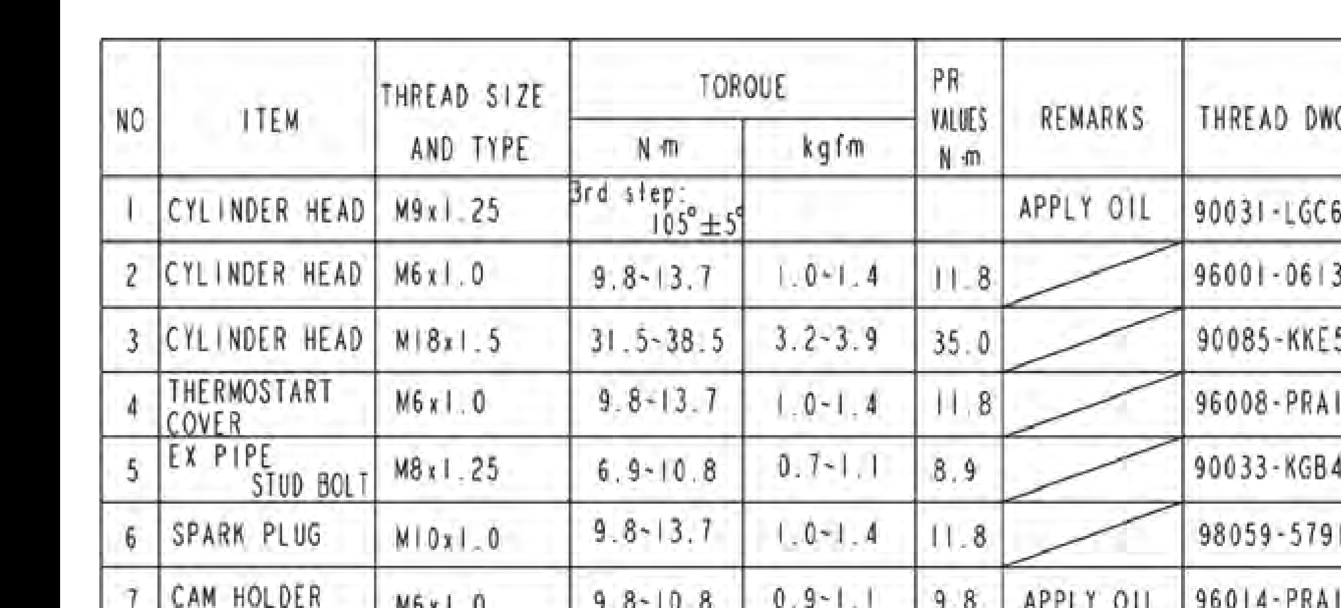

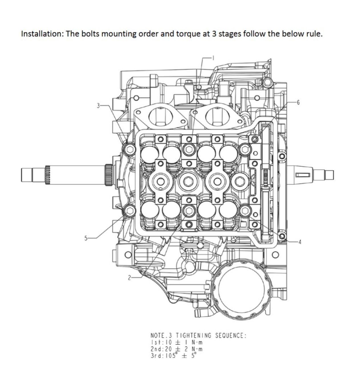

Hallo habe noch eine Frage, beim Service Manuals für die M9 Schraube beim Zylinderkopf steht beim Anzugsdrehmoment nur
3 Schrift 105 Grad
Kann jemand erleutern?

In 3 Stufen anziehen.
1. und 2. Stufe mit den angegebenen Drehmomenten.
3. Stufe mit den angegebenen Winkelgraden.
