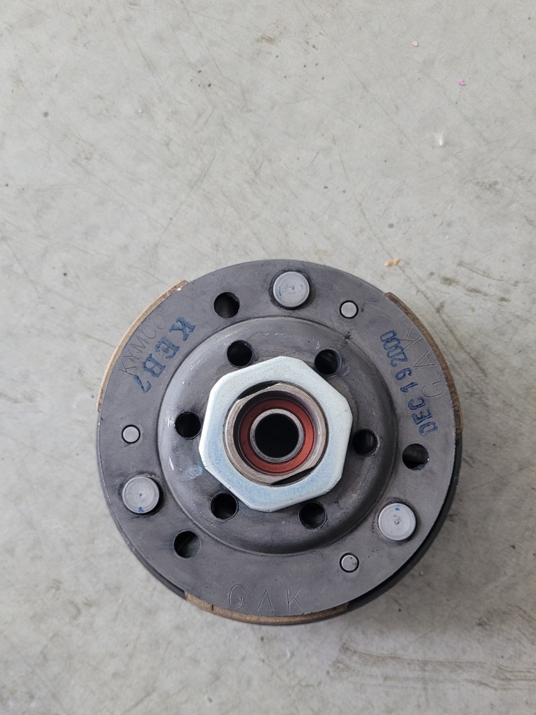

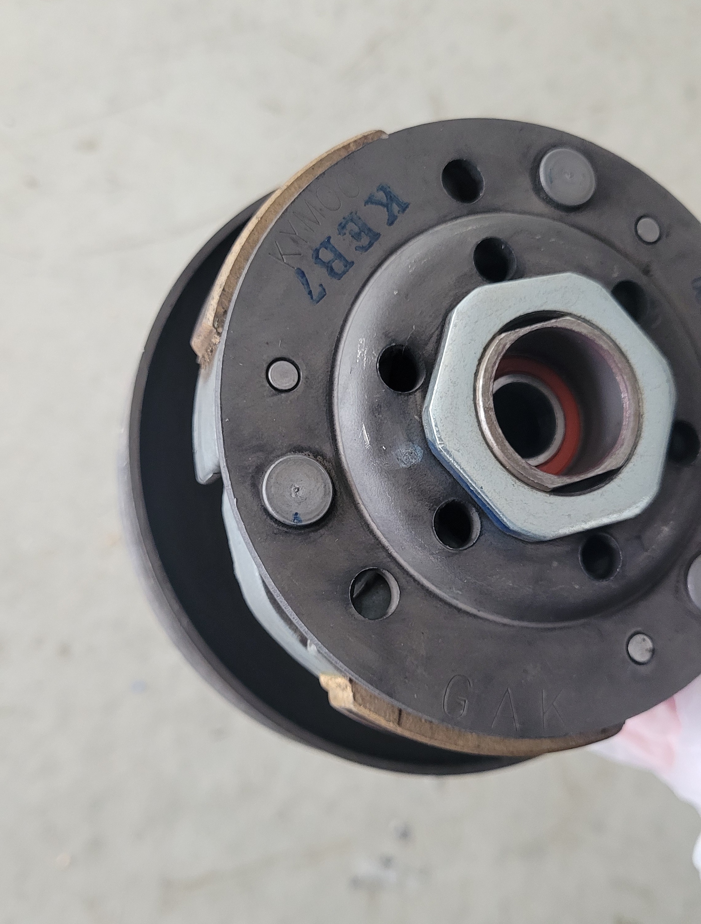

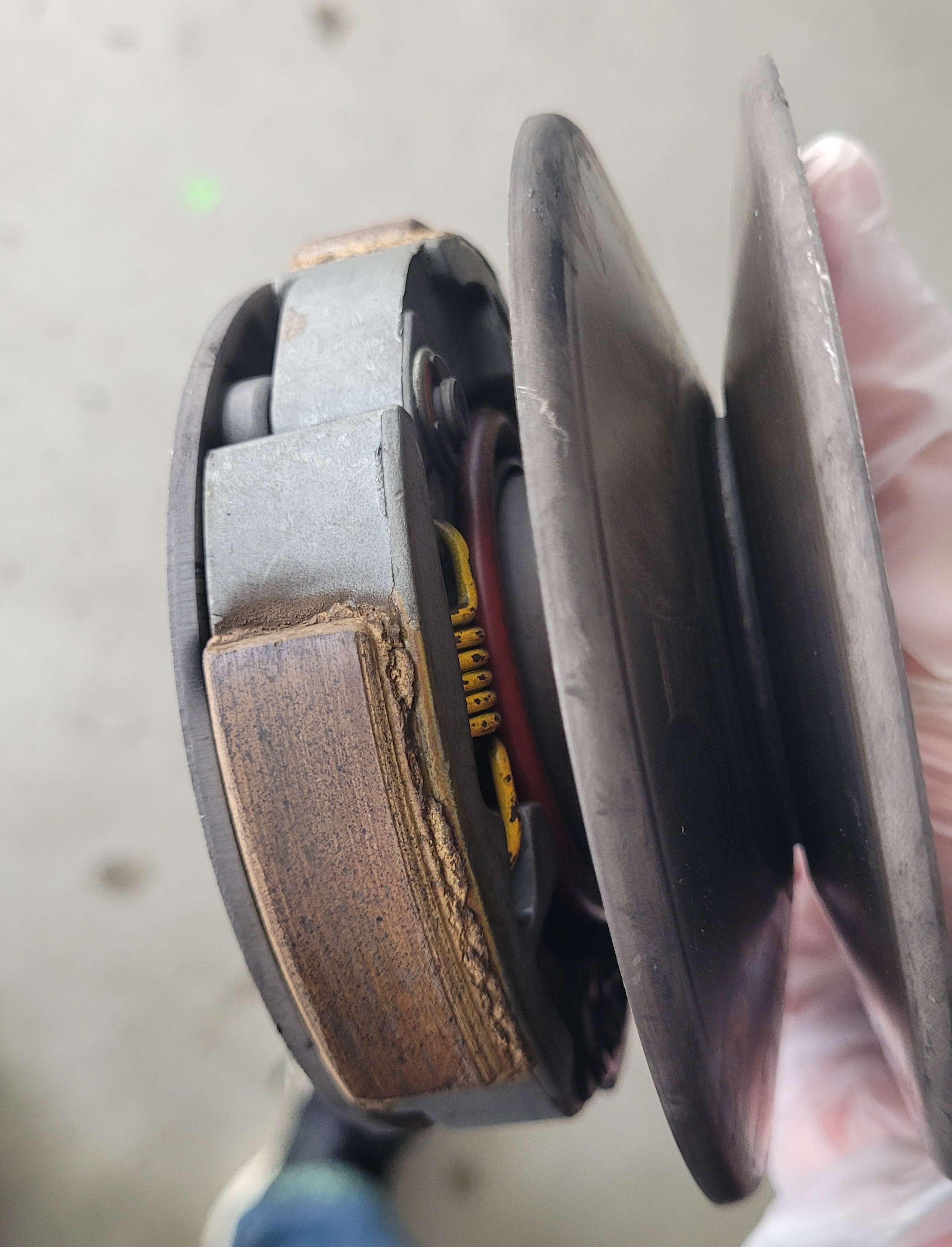

Hallo Forum,
Da mein Roller einen schlechten Anzug hat und den Berg maximal mit 20-30kmh hoch kommt, habe ich einige Teile mal getauscht:
-Luftfilter, Original
-Zündkerze
-Membrane, Original
-Benzinfilter, Original
-Vergaser gereinigt und eingestellt
-Keilriemen ist erst 1 Jahr alt und Getriebeöl ist neu.
Es fehlt einfach allgemein Power. Habe mal eine paar Bilder von der Kupplung, sieht eigentlich noch super aus oder?
Habe eine günstige Kupplung von Citomerx gekauft und eingebaut. Damit dreht er sehr hoch und kommt erst nach nach einer Weile in Schwung.
Wenn die alte Kupplung noch in Ordnung ist, auf was muss ich achten wenn ich sie aufmachen? Vielleicht reicht es dort ein Teil zutauschen oder zu schmieren und er kommt wieder zu Kräften.
Kymco Top Boy aus 2001 mit 46.000km
7,5g Dr. Pully
Tecnigas Silent Pro Auspuff
Hülse ohne Bund
Grüße Flo

Kupplung gut , aber bei 46.000km würde ich mir mal den Zylinder und Koloben/Ringe anschauen .
Auspuff freigängig ?
