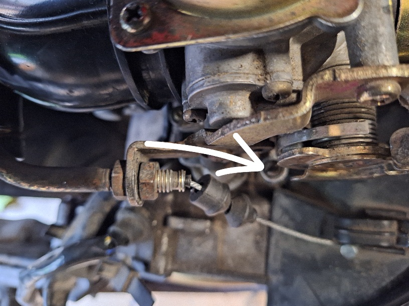

Neuster stand der Dinge
Was ich bis jetzt nicht wusste, der vergaser hat eine einstellschraube um die beschleuniger Pumpe einzustellen.
Nun meine Frage, wie stellt man diese richtig ein?
Die gasanmahme ist schon besser aber noch nicht gut

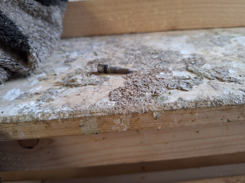

Was ist das denn für eine stellschraube an der beschleuniger Pumpe?

Foto ?

Das untere Bild zeigt die einstellschraube die da drin sitzt

Das ist die Ablaßschraube zum Entleeren der Schwimmerkammer. Diese Schraube wird also bis zum Anschlag festgedreht.
PS: Hab' dir die Explosionszeichnung zum Vergaser angehängt. Die räumliche Nähe zur Beschleunigerpumpe hat dich offensichtlich verwirrt. :mrgreen:
Edit: Sofern sich das Laufverhalten durch ein leichtes Öffnen der Ablaßschraube positiv verändert hat, spricht dies für einen falschen Benzinstand in der Schwimmerkammer.

Der hat auf der anderen Seite noch eine sitzen

Das Bild zeigt den Gaszug und dessen Einstellung .
Die Schraube ist die Ablassschraube unten links an der Schwimmerkammer . Seitlich links am Vergaser sitzt dann noch die Leerlaufgemischschraube , die wird ganz reingedreht und dann wieder eine Umdrehung raus , das ist die Grundeinstellung . Weiter raus = fetter .

MeisterZIP hat geschrieben: 16.04.2024, 07:43 Die Schraube ist die Ablassschraube unten links an der Schwimmerkammer .
Hi Stefan,
der TS hat die Ablaßschraube offensichtlich etwas rausgedreht und dabei eine subjektive Verbesserung der Gasannahme festgestellt. Demnach passt der Schwimmerstand des Vergasers nicht, weil sich durch das Öffnen der Ablaßschraube logischerweise das Benzinlevel in der Schwimmerkammer ändert. Das ist selbstredend nicht die Beseitigung seines vermuteten Vergaserproblems mit einer vermeintlich einstellbaren Beschleunigerpumpe sondern lediglich eine Beobachtung, die meine Schlußfolgerung zum falschen Kraftstoffstand in der Schwimmerkammer bestärkt.
PS: Die Schwimmerkammerablaßschraube, die der TS auf seinem Foto mit einem weißen Pfeil markiert hat, zeigt nach oben. Das ist eher ungewöhnlich, meistens sitzt die Ablaßschraube ganz unten am Boden der Schwimmerkammer und wird mittels Schraubendreher von der Seite bedient.

Es gibt zwei Ausführungen der Ablassschraube . Einmal rechts nach oben , einmal links seitlich nach unten . Kommt auf Baujahr und Vergaser an ....
